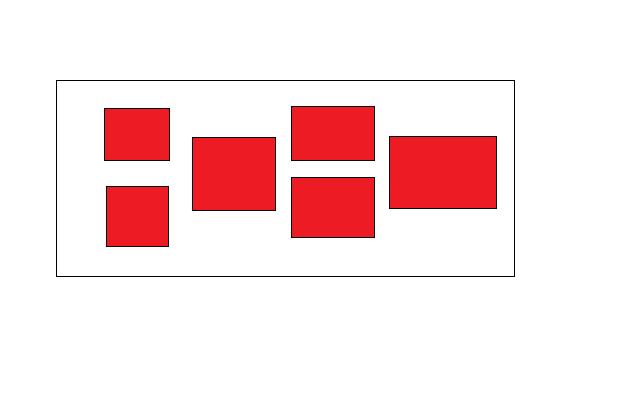

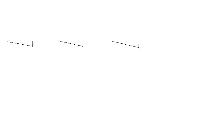

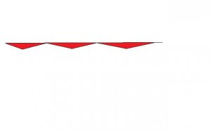

    jeg vurderer og dempe taket, ikke noe volsomt, men gir det bedre demping av rommet, så hvorfor ikke..
    alle forslagene er tenkt med "eggeskum"
    her er mulighetene jeg har tenkt på:
    -skrått, samme vei (se bilde en, bilde er i profil.. )
    -"firkanter" helt flate rett på taket (se bilde to.)
    -samme som over, men med vinkling kanskje?
    -samme som nummer 1 men med mellomrom. (hvis jeg ikke trenger hele taket, så blir det billigere og ta mellomrom)
    -vinkler i mot hverandre (bilde 4)
    -vinkler med mellomrom (bilde 5)
    det som blir vinkal opp blir vinkla opp med rockwool eller lignende!
    hva syns dere om de forskjellige?
    duality
    27.03.2008
    325
    ble litt rot med bildene men håper dere forstår!:)

    Eggeskum? Hva er der for noe?
    Det du skal bruke er rockwool akustikk plater på minimum 50mm tykkelse. Hvor skal du plassere de? I førsterefleksjonen og så dekker man gjerne litt større området. Er ikke noe mer hokus pokus enn det.

    eggeskum = skum som ligner på pappen egg kommer i.. fant ikke ett bedre ord..
    rockwool akustikk plater? er det mye det samme som rockwool isolasjonsplater?
    eventuelt en link til dette produktet?

    Skumgummi skal du ikke bruke. Billig og dårlig. Rockwool er billig og bra. Det må bestilles hos et byggevarefirma, det er sjelden lagervare. Jeg har brukt Neumann Bygg siden de får ukentlig levering av rockwool og da har jeg fått billig frakt. Disse vi snakker om:
    http://guiden.rockwool.no/produkter/himlinger/akustikkplate
    De finnes også i 75mm og 100mm tykkelse. Du må kle de med ramme for å hindre at støvet kommer ut. Du kan også eventuelt kle de med ønsket stoff, så lenge det er pustende.
