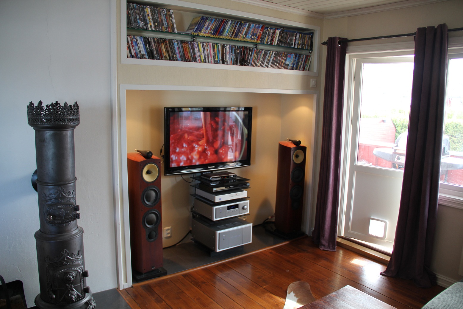

Ang høytalere så har jeg et par med B&W 804S.
skal legge ut noen bilder. (vet jeg får slakt ang plassering men er ikke så mange andre muligheter)

Noen ganger er det viktig å si hva mener direkte. Jeg tror ikke du vil få skikkelig god lyd med B&W høyttalerne med dagens plassering og rom. Selv med akustiske tiltak. Jeg er av den oppfatning at du bør kvitte deg med høyttalerne og kjøpe høyttalere med kontrollert spredning og flere subwoofere som settes opp med EQ. Selger du også elektronikken og går for rimelige elektronikk (ikke nødvendigvis dårligere), kan du muligens gjøre det uten å tape noe.
Mr-T
Fin ovn, dårlig lytterom. Jeg anbefaler hodetelefoner... :)
40.766
44.635
For meg ser det ut til at hovedproblemet er at høyttalerne står inne i et "basshorn", sånn at du får et ganske kraftig nivåløft ved lave frekvenser. Disse høyttalerne er konstruert for å stå fritt et stykke ute på gulvet slik at de sprer lyden i en halvkuleform, sånn omtrent. Slik disse er plassert hos deg får du mye støtte fra både front- og sidevegg. Spredningen begrenses til en åttendedel av kuleskallet. Det gjør størst forskjell i bassen, fordi en kassehøyttaler er rundtstrålende i bassen og retningsbestemt i diskanten.
Prøv med stativhøyttalere i stedet, f eks B&W 805 hvis du ellers liker lyden av de høyttalerne du har.

Ja, de må ut av nisjen sin. Bildet sa mer enn mange ord. Fine høyttalere, men håpløse arbeidsvilkår. Sorry....

Eg er overbevist om at du får bedre lyd ved å flytte høgtalarane ut av avlukket. Du får prøve deg litt fram.
