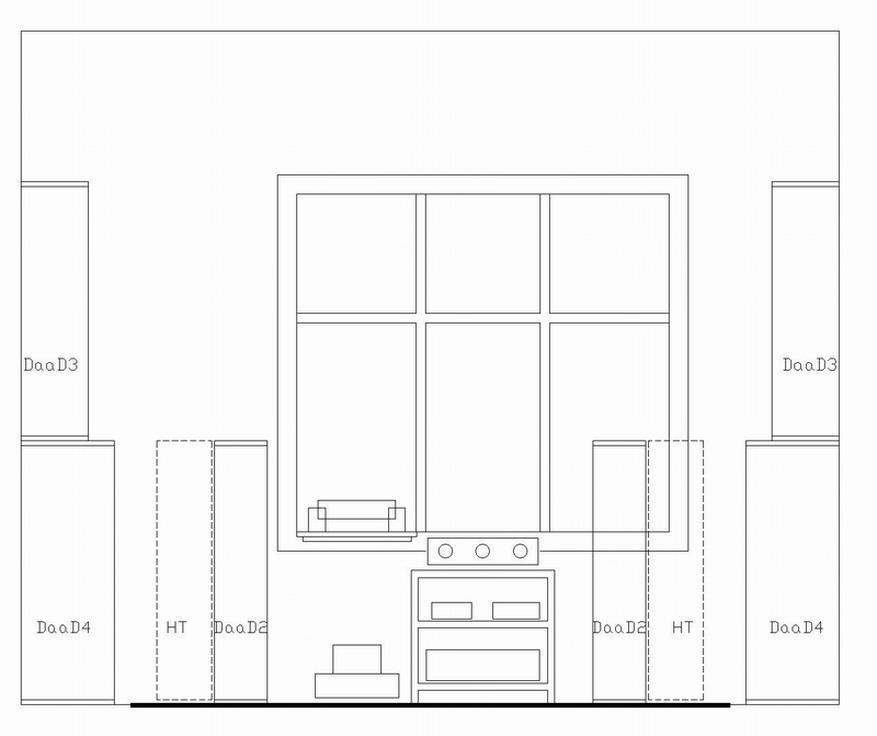

Nå har det seg sånn at vinduet står der det står, det kan ikke flyttes på. Høyttalerene skal stå symmetrisk i rommet, DaaD2 skal stå i førsterefleksjonspunktet bak høyttalene, DaaD3 og DaaD4 i hjørnene bak høyttalerene, da blir tungvint å plassere vegghyllen andre steder, om man ikke skal ha umåtelig lange kabler. En annen fordel er at vinduskarmen kan nyttes til småkomponenter (eks BAM eller step-up trafo).
Omtrent slik:

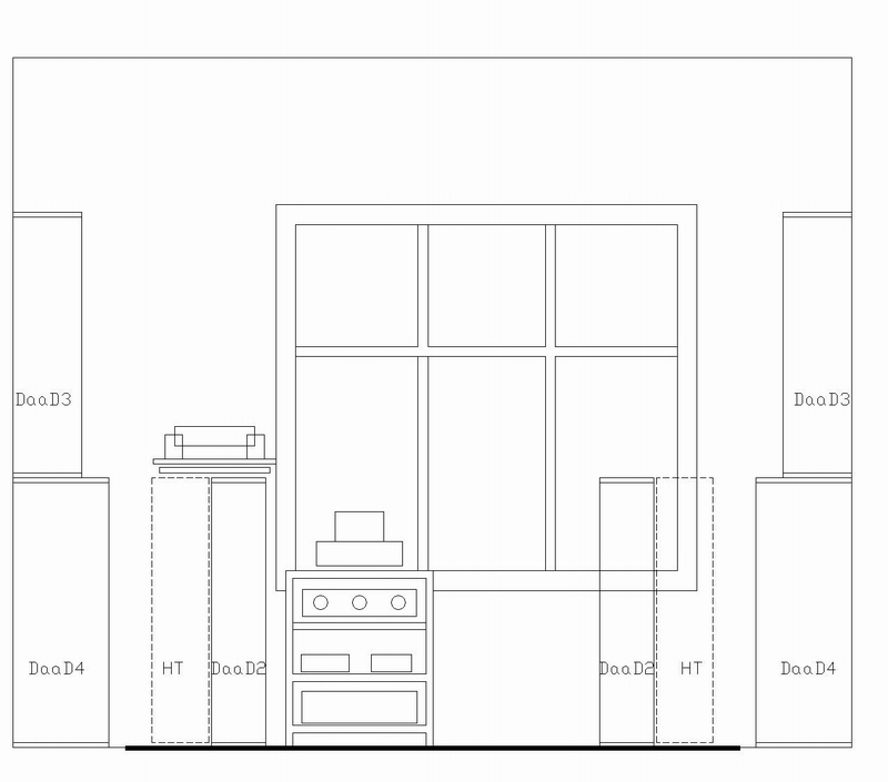

Jeg må ha litt å drive med mens malingen tørker. Et alternativ er selvsagt over DaaD2, til siden for vinduet.
Men det er i overkant høyt, DaaDen er 1100 mm høy. Da ser jeg ikke herligheten fra godstolen.

Alternativ 1 er det mest elegante synes jeg, men synes du rack er estetisk tilfredsstillende da?

Alternativ 1 penest.
(Det vinduet skulle vært sentrert men....)
Synes også det er flott med kun effektamp mellom høyttalere og elektronikk på siden.
Men det blir jo litt "sære" lengder på interconnctene da....
