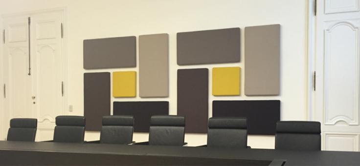

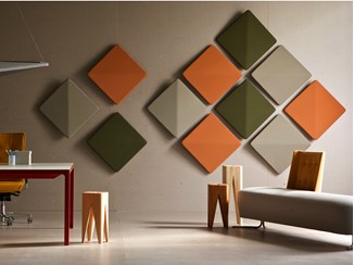

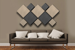

Nå er jo smaken som baken (med andre ord, ræva), men jeg synes ihvertfall at slikt som dette bør være enklere å få aksept for enn skumpanelene du har vist i eksempelet ditt.
En pen loftstue fortjener pene paneler.
Vis vedlegget 465798
Vis vedlegget 465799
Vis vedlegget 465800

Hvor kommer disse panelene fra?
ottone
Nesten klassiker
08.04.2008
14.637
12.744
Fine paneler på bildene der. Og det finnes masse mer der ute.
Bildesøk viser meg noen treff på disse
CVOUSPLAIT - Product - Acoustic wall panels REPEAT
http://idolza.com/qz/213z6x4/panels-wall-covering/74fj63/
https://www.acoustimac.com/wp-butterfly
Vet ikke om disse forteller om produsent og opphav, men det kan man nok få svar på.
Altså ikke noe problem å finne stilige akustikkpaneler.
Litt mer begrenset hva som forhandles i Norge, så man må være forberedt på betydelige summer i frakt, moms og tollgebyr.
