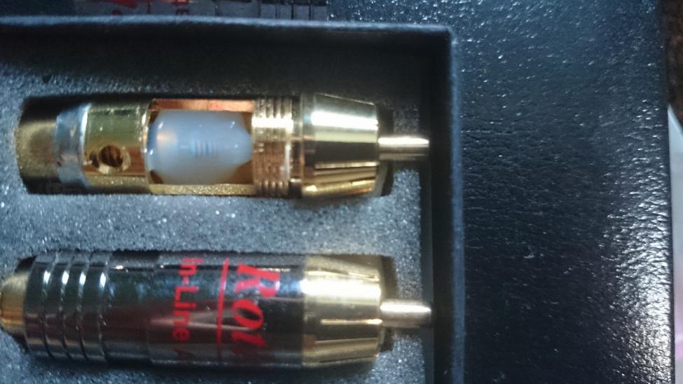

Ble fort avansert dette her, vet Rothwell selger noen geniale in-line attenators, men de gir bare valg om -10db og mer. Enkleste ville kanskje vært om jeg kunne laget noe sånn selv med -2,3,4,5db.
Noen som vet hvordan de er skrudd sammen?
ymir
13.12.2013
5.304
5.015
Hei
Slik.Ikke mye å se annet en en motstand.
