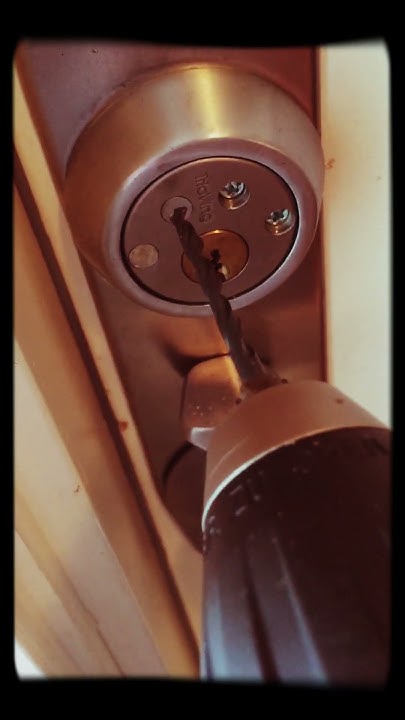

Skal skifte lås til Doorman i Sommerhuset i Fredrikstad. Men står bom fast uten å få ut den gamle sylinderen og dermed også låskassen. Noen som kan dette, og som har et tips?
Jeg legger ut noen bilder som viser hvor vi står fast.

To av de lokkene er mutrene - de på andre sida kan kanskje pirkes ut... hvis ikke er det tid for "justerslegga"....:cool:

Jeg vil tro lokkene sitter på inne siden. Superlim på en flat skrue som du limer fast i lokket så du får tak i lokket.

hvis lokkene hadde sitti på utsiden hadde det vært enkelt å bryte seg inn.
De sitter på innsiden og dersom du skrur ut boltene kan du dele låssylinder
Ja, de sitter på å innsiden. Takk for god ide med s ut perlim - skal forsøke

Gjengene er i sylinderen og det skal være skruer bak de små lokkene på insiden.
Har da demontert mange slike. Men det snedige er att jeg aldri har sett med lokk over skruene.
Det skal være torx skruer under disse "lokkene"

Nå står superlimte skruer og herder, mens jeg sitter og krysser fingre mens jeg ser på lim som tørker ,😉

Om det allikevel skal skiftes, så ville jeg borret igjennom hele, DA løsner det.

Gjør som sistemann sier. Bor ett hull så får du vell vippet ut lokk.
Men har du sjekket under klistrelappen på lånekassen? Att det ikke er skruer inn der?

På eldre låsekasser fant man to bolter plassert her hvor klistelappen er.
