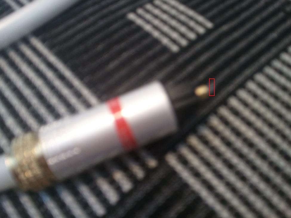

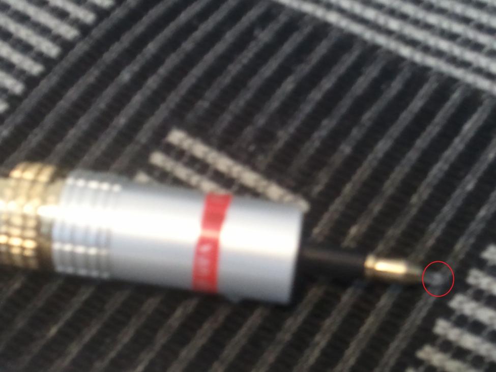

Her er to dårlige bilder, må finne igjen laderen til speilrefleksen!
Her fra minitosnlink siden av kabel. Fra enden av kopperet stikker dette plastrørert videre ut nesten en cm:
Samme her på optisk enden av kabelen:
Spørsmålet er, skal jeg bare dra ut denne forsiktig? Den går gjennom hele kabelen, for når jeg drar forsiktig på ene siden, blir det mer på den andre, og mindre på den andre enden. Dårlig forklart. Får den ikke inn i inngangene for denne er i veien! Står på van den hul sine sider, at det er noe glass greier/linse som fanger opp ekstra med lys på denne kabelene, men kan vel neppe være denne???! :confused:

Et enkelt lite spørsmål:
Ser du at det kommer rødt lys ut av enden på kabelen, så du vet at den fortsatt er hel?

Kanskje litt sent nå, men jeg ville tatt den med tilbake til butikken og bedt de teste der. Enten får du ny, eller så er det noe du har bommet på. Ordner seg uansett.

Klar byttesak, Novus..om ikke det, får du iallefall full veiledning..Kanskje du må aktivere en inngang på Rdac? Men, for meg høres dette ut som en litt røft behandlet kabel...optiske er skjøre. Ta den til butikken, du..de fikser det. Optiske kabler har ofte også ei bittelita beskyttelseshette på selve pluggen/lederen..det kan hende det er den du ser, og den skal fjernes, ja..

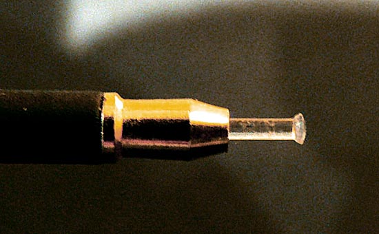

Jeg fikk ødelagt en slik for noen år siden (min skyld) og da ble den seende slik ut.
Altså selve "lederen" kom etter et uhell ut på denne måten.
Vis vedlegget 188984
Er det slik å forstå?
Mvh.KW
Exactly!! Nøyaktig slik ser min ut også, og det i fra orig. embalasje i fra butikk! Den var demobrukt hos hifiklubben, og ble solgt som demo. Tydeligvis en uheldig ansatt som har skylda i at den er defekt. Ser også ut som det mangler en liten bit av den glass/plast lederen så er nok derfor jeg ikke får noe reaksjon. Kabelen er rett og slett defekt i fra butikk. Kjedelig, men sant:-(

Takk for medfølelse, den er defekt, og får heldigvis oppfølging i fra HFK, så ingen problem. Den plasthetta er selvfølgelig av på begge sider. Trodde ikke du trodde så "dårlig" om meg (lørdagstull). Ingen tvil om de skjøre, men jævlig kjipt med en som er defekt, rett i fra butikk. Spesielt når det er fra en kvalitetsleverandør som VDH! :-(

Knust optisk linse! Det skjer, det..men de linsene tåler utrolig lite..Du får heldigvis en ny, da! Personlig liker jeg å bruke coaxkabler på digitalt, og prøver å sky unna optisk..de har mye høyfrekvent støy, noe jeg har prøvd nok å ta knekken på fra plasma og videokilder, om ikke også fra optiske digitalere. Men, den der er en av de bedre..bare vent til du får den nye..
