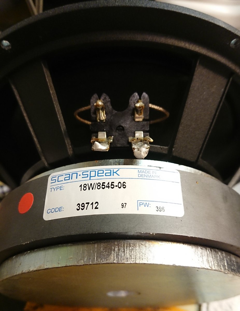

Vis vedlegget 559416
En kompis kom med den ene av sine to Merlin høyttalere.
Ingen bass.
Han hadde heldigvis et ekstra element.
Det pussige er at elementet måler riktig.
7.9 ohm ved 400Hz.
Ingen tegn til skraping eller uregelmessigheter.
Så vidt hørbar lyd.
Hva kan ha skjedd?
Ingen bass.
7.9 ohm ved 400Hz.
Så vidt hørbar lyd.
Hva kan ha skjedd?
Et hårdt slag på en magnet kan ødelægge magnetisme mener jeg. Ellers ser jeg ingen fornuftig forklaring.
Ikke noe hardt slag siden det var montert i kabinettet.
Magneten virker som den har effekt nok.
Scan-Speak kunne ikke forklare heller.
Burde bedt om å få den tilbake?
Tipper at spolen har løsnet uten at det kan merkes på annen måte at det ikke blir noen lyd.
