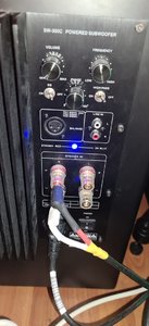

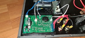

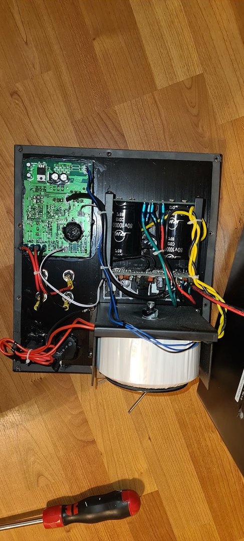

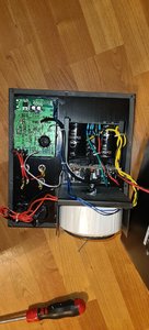

Hei.
Forsterker-delen på den ene av mine to XTZ 99.16 W12 "SW-300C POWERED SUBWOOFER" er defekt.
Har hørt med surrond.no, dem kan tilby en bedre plateforsterker til redusert pris.
Men jeg tenker, er det verd å legge så mye penger i såpass billige subwoofere? Jeg tenker også at jeg må oppgradere begge to om jeg først skal gjøre det, slik at det blir "likt".
eventuelt, er det mulig å få tak i de originale som var i?
Da blir de eventuelt kr 6000,- med to stk, dette er svaret jeg har fått:
Hva gjør jeg her tro? 😏
