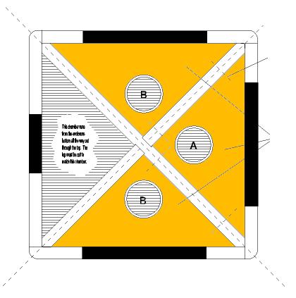

Kabinettet er ikke som noe jeg har sett tidligere. Tror det kan beskrives som en blanding av bassrefleks og transmisjonslinje/horn med topplading ??? Det består av fire kammer hvor driveren sitter i frontkammeret og passive elementer sitter i de to på sidene. Kammerene med elementer kobles sammen i et fjerde kammer i bunnen av kabinettet, og dette er åpent til toppen hvor det ligger en plate. Henger dere fortsatt med? Bassrefleksrør sitter mellom hvert av de tre kammerene og det fjerde i bunnen. Det er ovale åpninger i hver av sidekammerveggene i høyde med elementene.
Her er et par bilder som kanskje forklarer bedre enn meg:
Sett fra ovenfra.
Sett fra front og bakende.

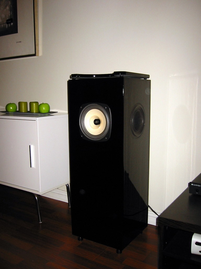

De er lakkert i sort blank av en snill hjelper med profesjonelt lakeringsutstyr. Ble veldig bra!

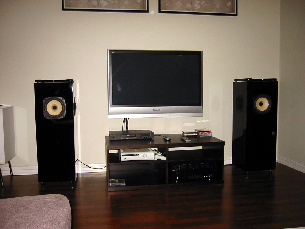

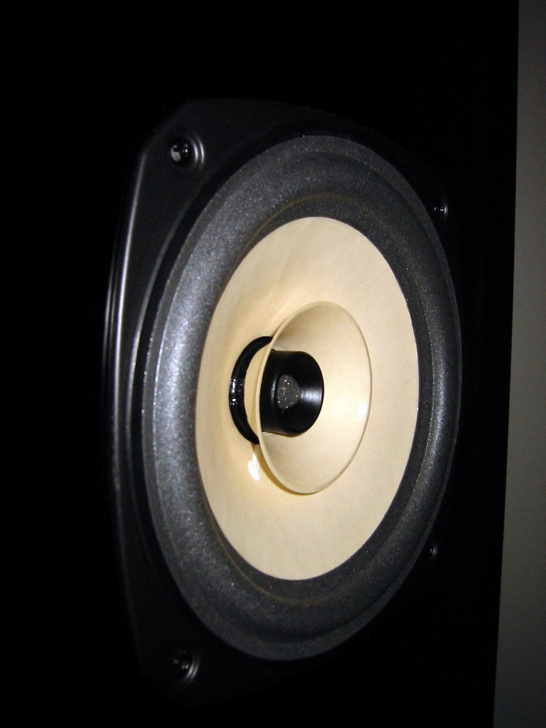

Venstre
Begge
Høyre
Nærbilde av elementet
Konemor syntes nok at disse ruver vel mye i stuen, men jeg er tilgitt tror jeg
Sett fra ovenfra.
Venstre
Begge
Høyre
