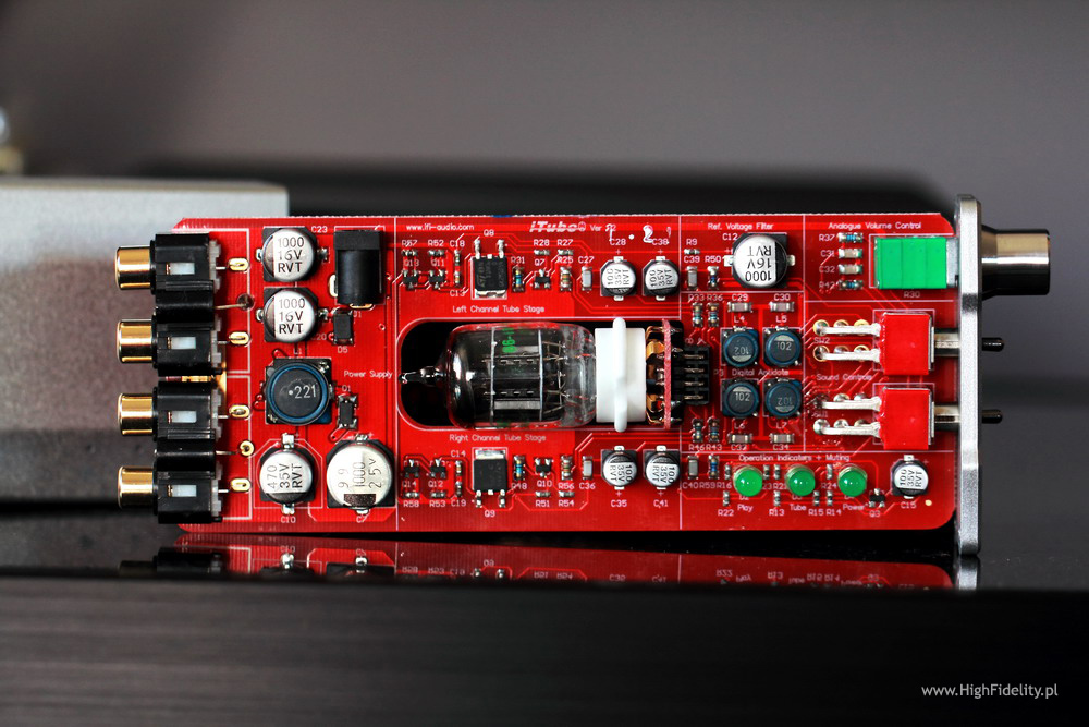

Er det noen som har testet ut buffer som gir rørlyd. Har i dag integrert forsterker som jeg ikke ønsker å bytte og lurer fælt på om det er mulig å få til litt rørlyd med en rimelig sak og heller bestille noen gode rør? Noen med erfaring med tilsvarende produkt som yaqin sd-cd3?
Jeg har brukt iFi micro iTube rørbuffer mellom DAC og forsterker før og jeg synes den fungerte bra i lydbildet. Den finnes også i en nyere versjon, iTube2.

Jeg har brukt iFi micro iTube rørbuffer mellom DAC og forsterker før og jeg synes den fungerte bra i lydbildet. Den finnes også i en nyere versjon, iTube2. Vis vedlegget 694364
Vis vedlegget 694366
Kult men hvor lenge overlever printet og de nærmeste komponentene varmen . Røret blir glovarmt så jeg lurer på on dette er helt trygt brannmessig
Det har holdt i et par år på skrivebordet uten problemer. Jeg har også en Musical Fidelity X-CAN med to av de samme rørene. Den skiftet jeg rør og kondensatorer på etter over 25 år. Aluminiumsboks/rør fungerer utmerket som kjøleribber og komponentene holder i mange år. Det blir heller ikke brann av det med noen cm lufting over dingsen. Den blir ikke varmere enn at du kan ta på den.
