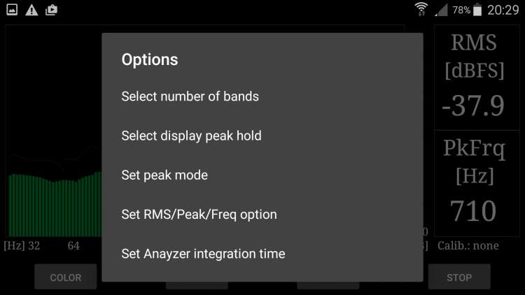

Slinger
21.04.2002
1.030
45
Bruker Rta Pro til Android.
Ikke lydtrykksmåler men veldig fin til å finne problemområder.
(Lyd fra Tv-reklame målt her)
