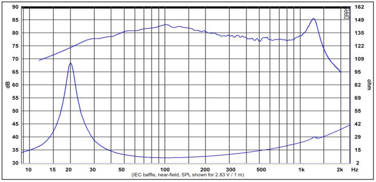

    @inselwind og @Audiogear.no
    Noko erfaring med kor høgt ein kan anvende desse elementa? Sjølvsagt forutsatt rett implementering. Spekulerte litt i ein grunn versjon av KingRoy då eg har E0057 liggande, den gamle versjonen av E0060. På KingRoy er delefrekvens 215Hz, vil anta det er noenlunde nedre grense for mellomtonen.
    Ser ein på frekvens og impedans, så ser det ikkje gale ut, ikkje noko resonans før godt over 1kHz:
    Vis vedlegget 733764
    Vil ikke tro 215Hz er et problem. For flat akustisk summering vil du antakelig dele en god del lavere enn dette, elektrisk - men den lave følsomheten er verdt å ta i betraktning.
    Har hatt noen SW26DBAC76-8 i nærmere ettersyn på "testbenken" denne helgen, og kan ikke si annet enn at dette er fine HiFi-elementer med en praktisk utforming.
    Testet dem på en plateforsterker, som riktignok har 18dB/okt lavpassfilter, men de låter som de fleste andre subwoofere med lav følsomhet - det vil si at det blir ganske mye bass i forhold til det som "slipper gjennom" av mellomtone.
    For en subwoofer er dette positivt, men det kan bli vanskelig å benytte elementet som midbass, spesielt med passivt delefilter.
    Om KingRoy er et aktivt delt oppsett blir følsomheten av mindre betydning, men jeg kjenner ikke til dette designet.

    Takk @Audiogear.no
    Det er eit aktivt oppsett med passiv deling mellom diskant og mellomtone, så litt skreddersøm angående følsomhet er ikkje noko problem, ei heller justering av fase osv sidan ein ikkje kan anta dette er likt.
    Det måtte nok tilpasses meir også, baffel osv vil bli annleis, så det det på heimesida vil jo bare bli eit utgangspunkt, samt eit ferdig passivt filter mellom diskant og mellomtone. Eg har aktiv deling med Hypex DLCP, så plateforsterkar vil ikkje bli nytta. I det heile tatt, mykje som må justeres, men heldigvis aktivt.
