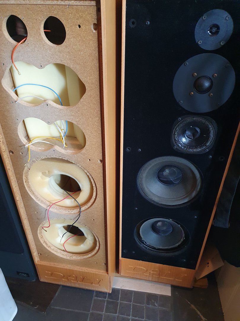

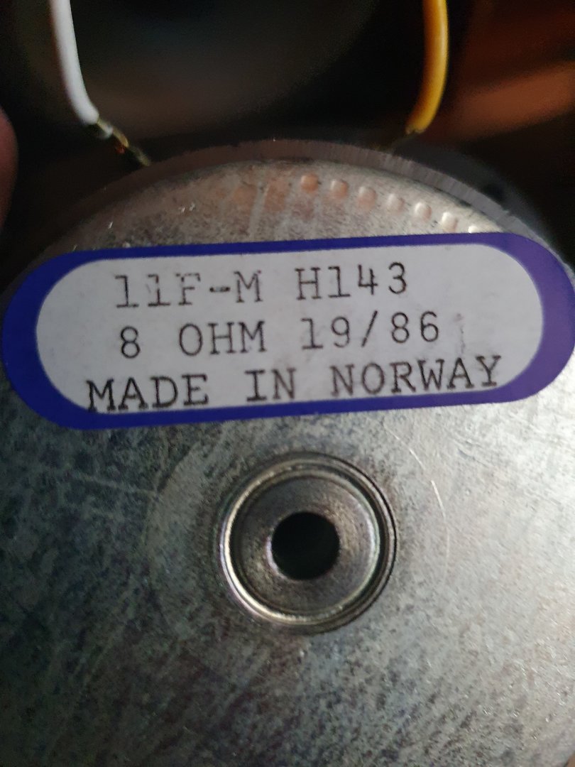

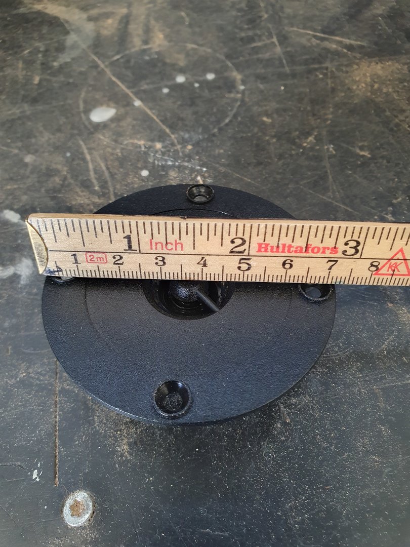

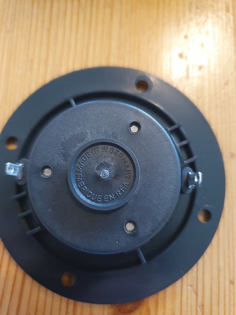

    Har fått tak et par Dali 8 fra 1986 som blir høstens og vinterens prosjekt.
    De små superdiskantene er døde... noen som vet fabrikat/produsent??
    Står ikke noe annet en Made in Germany og 8ohm på dem.
    Ellers:
    35mm diskant fra Audax
    4,5" mellomtone fra Seas (h143)
    8" bass fra Audax (?)

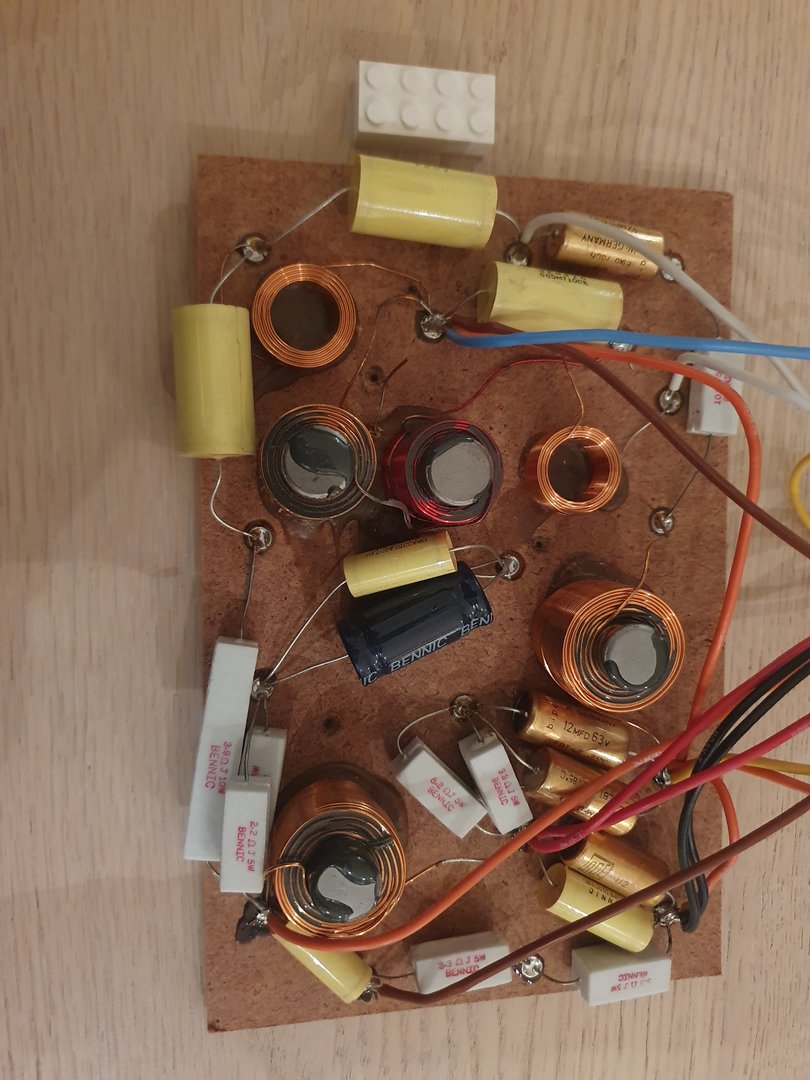

    475K betyr 47 (pF) * 100000 = 4.7uF
    K betyr 10% toleranse.
    Dette er vel uansett film kondensatorer, så det burde ikke være noen grunn til å bytte de.
    Er det elektrolytter, så er jo saken en helt annen...
    Takk! Hadde glemt at det er noe som heter pF... noen år siden jeg hadde elektro som valgfag på ungdomsskolen 😂
    Filteret har en god del elektrolytter, men disse er vel mest sannsynlig til bassen og/eller i parallell.

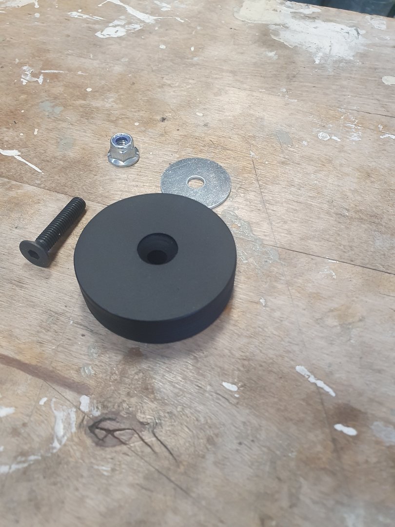

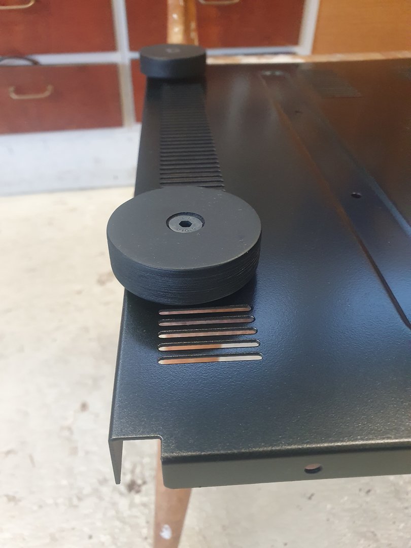

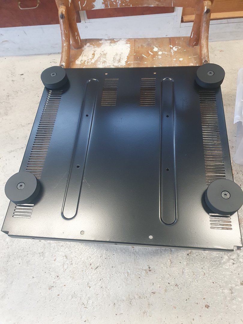

    Mens jeg venter på finér og skumringer har jeg skaffet meg en Nad 218 thx til å drive dem med.
    Nad'en var litt sliten utvendig og skal få litt TLC.
    Den var uten føtter så jeg lagde 4 stk av tykk plexiglass som ble lakkert med biltema plast-lakk.
    Bunnplata fikk også et strøk med sort silkematt. 20240906_193417.jpg 20240906_193517.jpg 20240906_193533.jpg

    Bare nysgjerrig; de doble utskjæringene til mellomtone og diskantene, er det ubrukte hullet bare dekket med den sorte filten?
