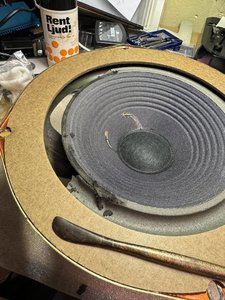

For et par år siden kjøpte jeg meg et par med Dahlquist DQ-10 høyttalere. Jeg hadde, rett før kjøpet, nylig hørt om høyttalerne fra en annen HFS'er. Jeg forstod på ham at det var noe eget ved dem. Og da de dukket opp
på Finn.no, var jeg rask til å reagere. Vell hjemme med mine nyinnkjøpte 5-veis kostruksjoner, oppdaget jeg
til min skuffelse at begge skumkantene på wooferne var i dårlig forfatning. Imidlertid skulle den utfordringen
overvinnes. Jeg bestilte nye skumkanter fra et firma i USA og vha god bruksanvisning fikk jeg jobben gjordt på to kvelder. Det ble begynnelsen på en ny og spennende lyderfaring. Lurer på om det er andre HFS'ere som sitter med DQ-10 eller har erfaringer med disse ?
Tenkte det var på tide med en DQ tråd og håper å utveksle erfaringer her :)

Takk til begge for respons !
Det stemmer. Jeg reparerte dem selv ved hjelp av et DIY- kit fra USA. Da ble det bra lyd :)
(Tror jeg var litt utydelig i første innlegget, så jeg redigerte litt)

Takk for linken uansett !
Jeg brukte et lignende kit som simplyspeakers tilbyr. dette var også bra. Originalt basselement er Advent 10"
Dette tror jeg står i et 12" chassis som kobles ved hjelp av en slags fiber tilpassningsring. Denne løsningen
skulle gi en bedre vandring for woofer konen (long throw) etter det jeg har lest .
