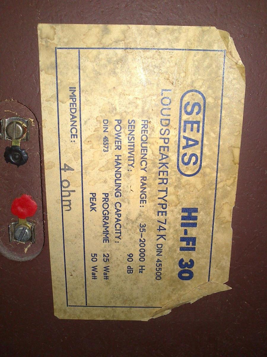

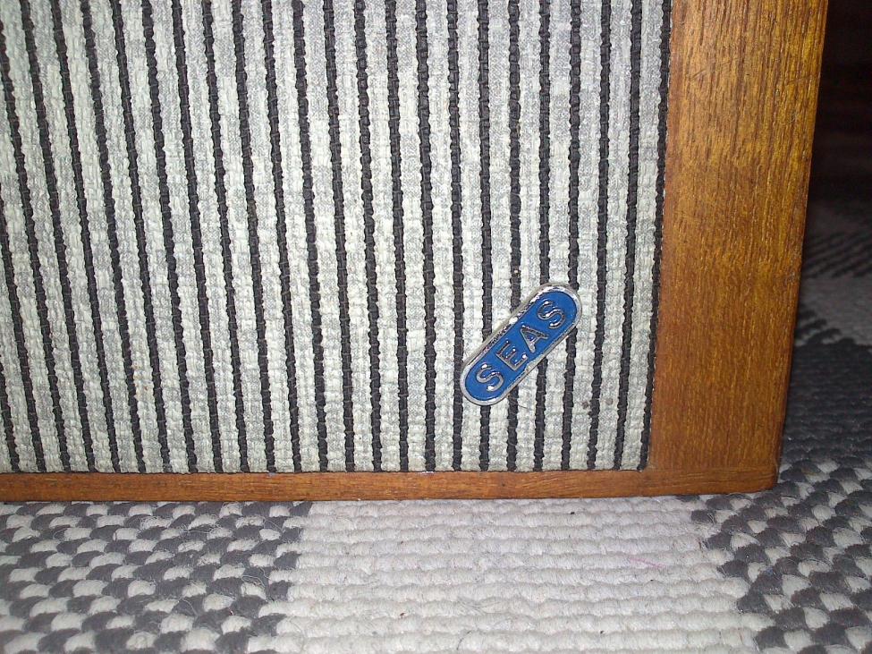

    Fant etpar gamle Seas høyttalere på loppis. HiFi 30 Type 74 står det bakpå. Den ene spilte greit, litt slapp bass i forhold til de små Tandberg 1520 jeg bruker til vanlig, men den andre var helt tyst. Hverken diskant,mellomtone eller bass ga noen som helst lyd fra seg. Bass-elementet på den (som ser ut som en 6x9 høyttaler) tyste står i sju stein, man kan ikke røre elementet fram og tilbake. Den virket forsegjort inni kassa, med eget avlukk til mellomtonen og store fine kondensatorer på filteret.
    Noen som vet om disse er hjemmelagd eller kom slik fabrikk? Og er det noe å gjøre med den tyste høyttaleren?

    De kom fra SEAS. Det er lite å gjøre med et basselement som står fast. Spolen har slått seg pga varme.

    Har de samme høyttalerne som deg. Var nok en egen høyttalerserie fra Seas dette. Akkurat samme problem her, på den ene står bassen bom fast. Skyldtes en forsterker der den ene utgangen var defekt, spolen brant opp.. Synd, da jeg aldri fikk prøvd disse høyttalerne ordentlig. Ganske solide kasser, Men som deg merket jeg meg lite bass, lyden så, så.. Kanskje laban kan hjelpe oss? Vi har jo begge bare en høyttaler som er iorden. Du kan jo prøve å feilsøke litt. Sjekk motstanden i hvert element. Er den 4 ohm+- er (kanskje) elementet iorden.

    Jeg har stående noen 6:9 elementer fra SEAS.
    Jeg tror det kan være den samme typen som er defekte.
    Send meg informasjon om hvilket produktnr som står på bassene, så skal vi se om du ikke får fikset dem.

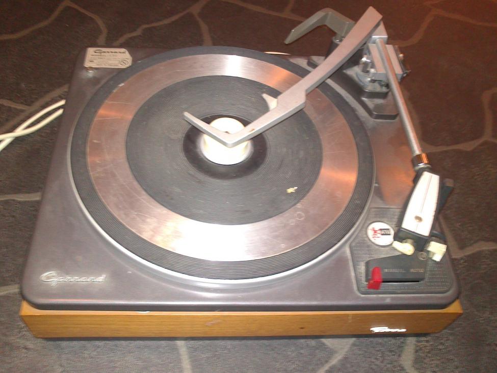

    Var innom loppis idag og så denne gamle Garrard AT6 blant alt det andre skrotet. Tenkte først jeg skulle la den være siden jeg har en Garrard RC211 plateskifter fra før, og en SP25mk3 på en TR200C. Men etterhvert som jeg stod med min ett år gamle datter på armen og beskuet massene i lokalet, begynte en ganske uvøren gutt å rive i tonearmen og dra i knappene på den stakkars tilårskomne engelskmannen så det stakk i hjertet mitt! Med fast grep over Garrarden med den ene armen og min datter i den andre brøt jeg meg vei mot skranken og utbrøt "50kr for dette klenodiumet?!"
    Budet ble godtatt og Herr Garrard ble med hjem. Med bananplugger koblet til en 3 pin din overgang var han ikke helt klar for å parres med Tandbergen, men til tross for en utslitt stift fikk jeg testet den. Og Herr Garrard startet velvillig opp og briljerte med sin automatikk, både stop og start fungerte! Og hadde det ikke vært for at plateskifterspindelen er byttet ut med en liten vanlig spindel så hadde nok hele plateskifteropplegget fungert.
    Ikke dårlig for noe som sikkert har blitt smurt siden den forlot fabrikken omtrent samtidig som Beatles ga ut sin første singel.
    Skal prøve å få tak i stift og bytte til 5 pin din på ledningene, spent på om den har samme sjarmerende jordstøy som min RC211.
