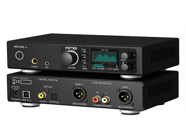

Så kom det plutselig en "ukjent" RME Dac som fikk kjempebra omtale, og fikk meg til å tenke om proff verden har fantastiske DACèr til en brøkdel av prisen til HIFi Dacèr?

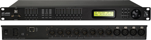

En bekjennt her på sentralen benytter en Xillica DSP som er veldig bra, den kommer også fra proffmarkedet?

En Xillica DSP har også delefilter og kan da f.eks brukes til aktive høyttalere hvor man setter delefrekvenser selv.

Jeg har eid den RME`n øverst, og jeg tror du skal godt opp i pris for å finne noe bedre. Og tro meg - jeg har eid over 20 high-end Dac`er de siste årene, uten at jeg syntes de var noe bedre enn den nevnte dac`n. RME ADI-2 DAC er også veldig fleksibel og kan tilpasses de fleste anlegg. Jeg solgte Dac`n kun for å slippe for mange bokser i huset.

RME sin dac er den beste dacen som har vært i mitt anlegg.

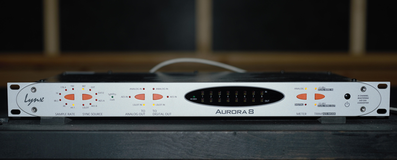

Hvis en ikke vil legge for mye penger i det og trenger en flerkanals DAC, er jo Lynx Aurora 8/16 en god løsning. Den er det blitt solgt mange av, og ikke så vanskelig å få rimelig på bruktmarkedet.

Vis vedlegget 553314
Jeg har sett endel på denne, men blir ikke klok av den grunn.
Dette er jo andre terminaler enn hva jeg kjenner, men ser ut som man kan få kabler som passer i denne som er XLR i andre enden.
Hvordan kjører man in signalet i denne, med hensyn til at den skal stå i en hjemmekino (med flere kilder)
Ble fortalt at dette var neoe av det bedre man kan få til sammen med audiolense, men problem i et kino oppsett?
Mulig at dette er dumme spørsmål, men snakker vi ikke Hegel Dag er jeg helt ukjennt :)

DB 25 er en helt vanlig standard på profflydkontakter. Man kan bestille ferdige DB 25 som er terminert i den andre enden med XLR hann eller hunn, Jackplug, RCA, eller en blanding av alle.

Da har jeg fått RME dac i hus. Den erstatter en Rega DAC, og forskjellene er påtagelige, på godt og vondt. Rega legger på litt varme og fylde, og spiller musikk.
Jeg følte det manglet litt dybde sammenlignet med andre dac'er, og her leverer RME så det suser. For å bruke en velbrukt frase, et slør er borte. :) Men det er fremdeles flott å høre på, og så er det jo et vell av EQ og andre justeringsmuligheter. Og der er jeg litt urolig, for jeg er ikke så glad i å sette meg inn i sånt egentlig. Her er det antagelig verdt å bruke tid på å forstå og ta i bruk mulighetene, så jeg skal ta meg selv i nakken og gjøre en innsats. Ikke for det, det låter svært så hyggelig rett ut av esken. :)
I tillegg er det hodetelefonforsterker som virker til å låte veldig fint, så blir nok dette en keeper her i huset.
