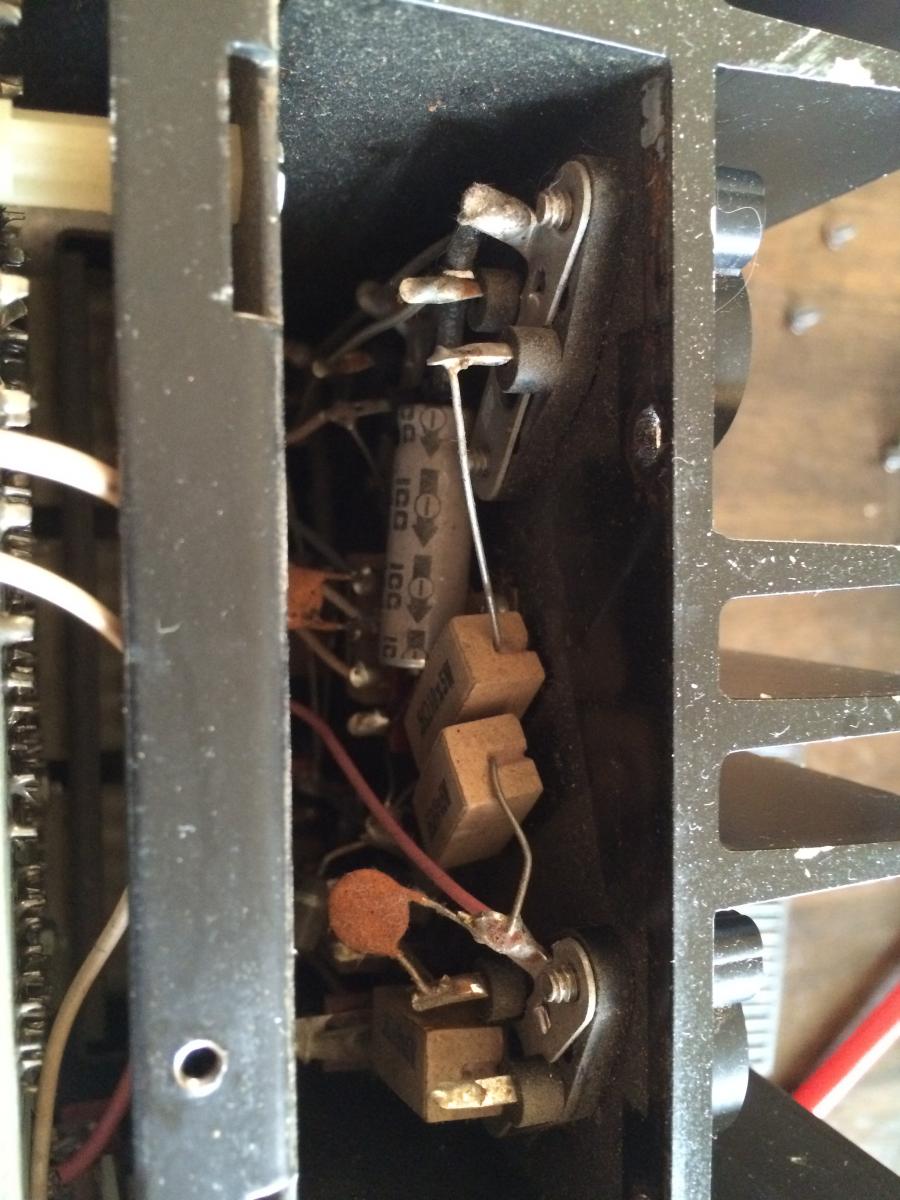

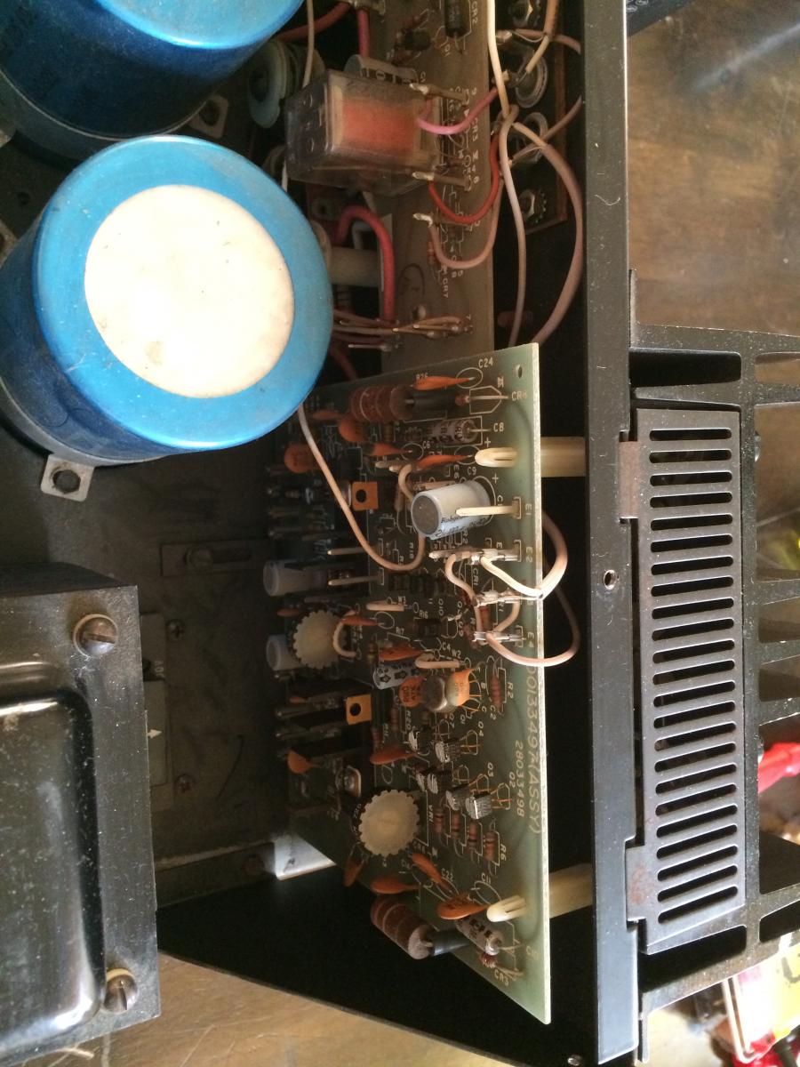

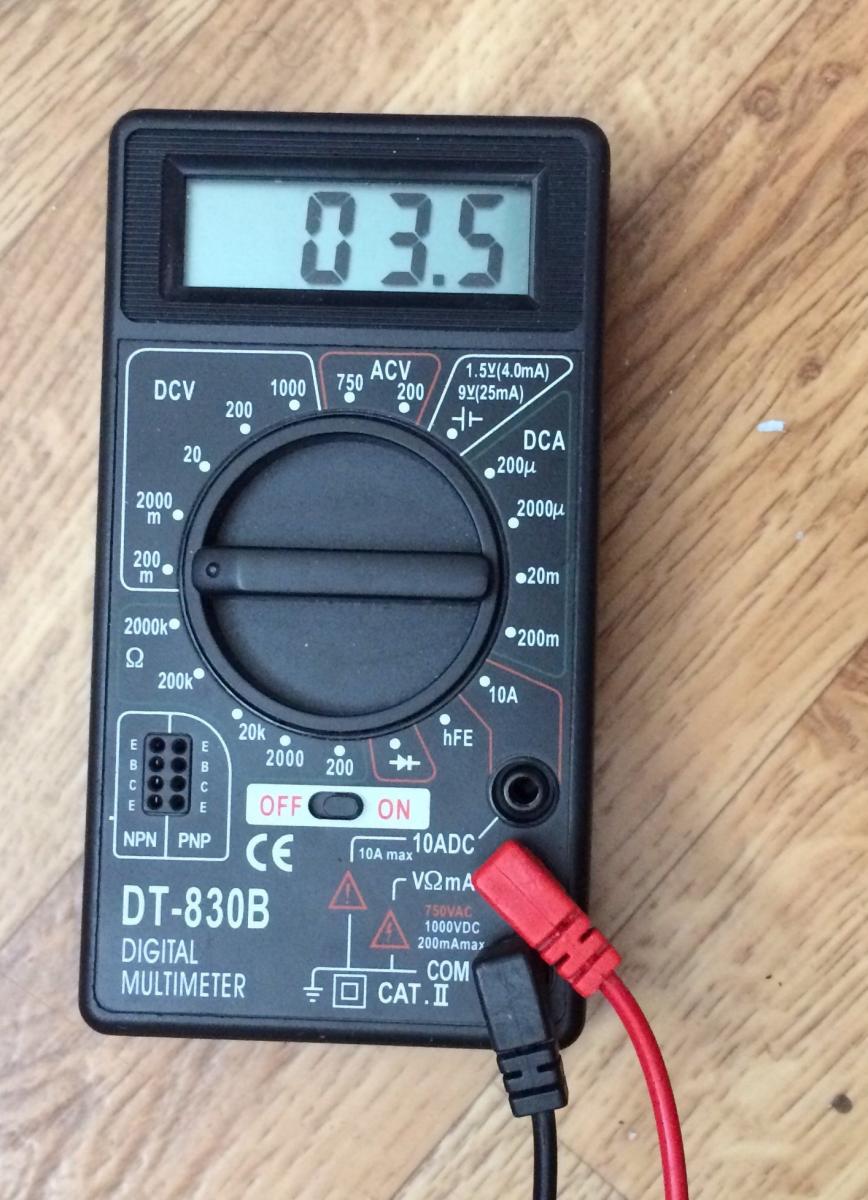

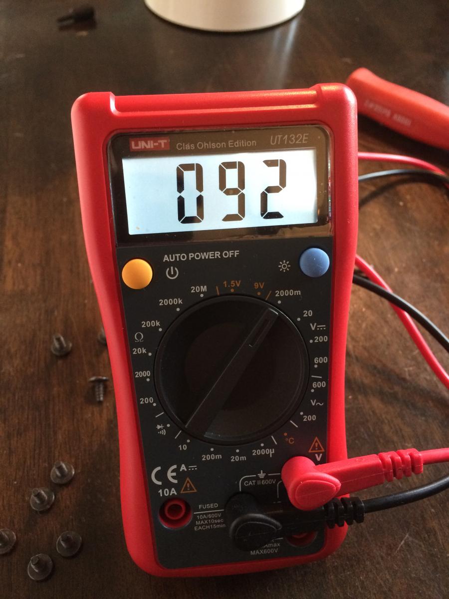

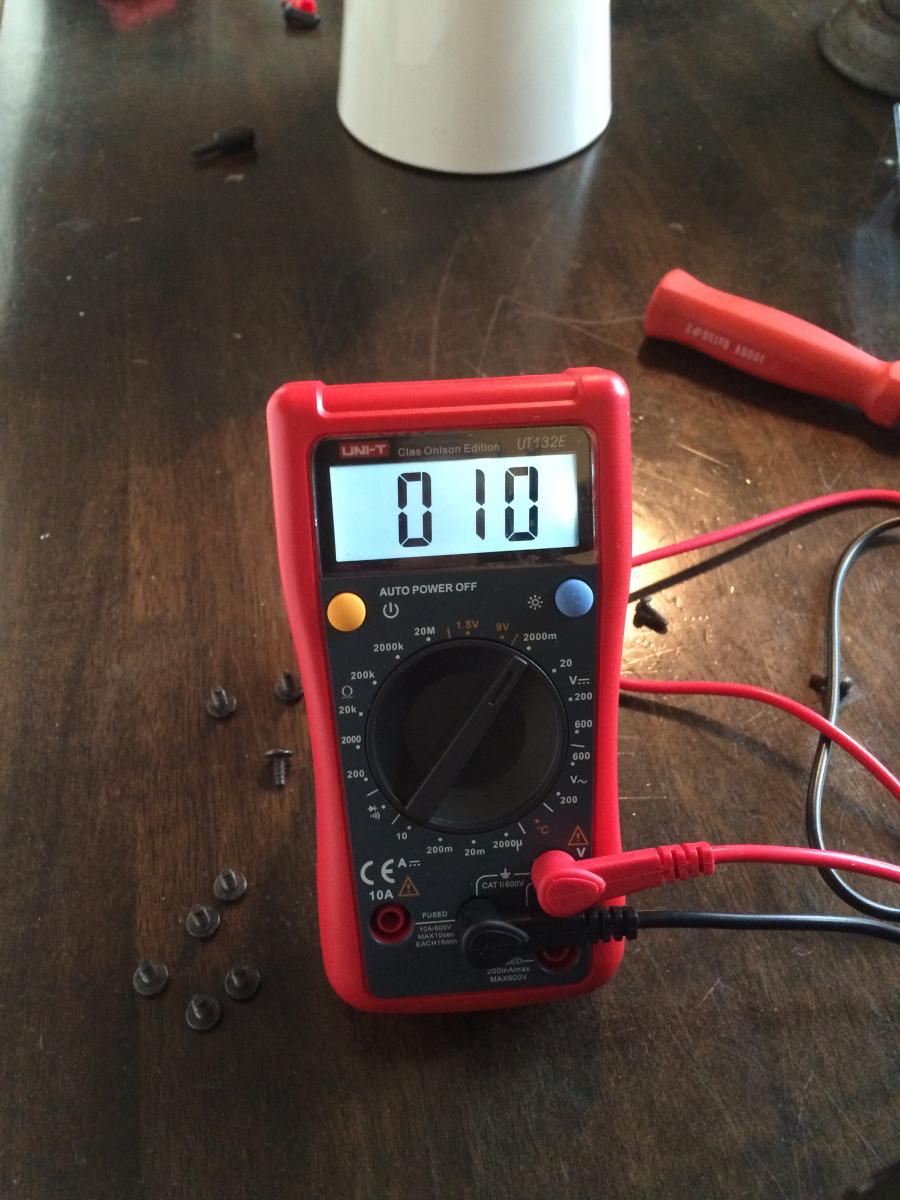

    Det ser ut som om VR1 og VR2 i venstre kanal mangler "fingerhjulet" for justering (se bildene de viser hhv venstre og høyre kanal). forøvrig så må jeg nok ut å handle et proff(ere) multimeter en det Clas'ern hadde inne (her var det ikke mye muligheter til å måle i mV området). Bildene viser BIAS i hhv venstre og høyre kanal (ingen justering er foretatt på disse bildene).
    Venstre
    Høyre
    Venstre kanal BIAS
    Høyre kanal BIAS

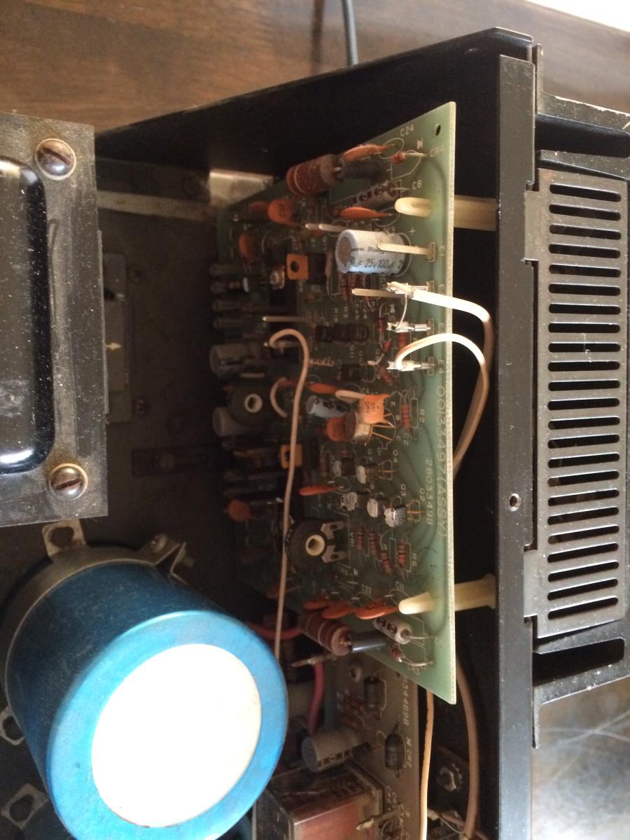

    Og så kan jeg jo for ordens skyld legge et par bilder av målepunktene
    Venstre kanal
    Høyre kanal

    Vad ska värdet vara enligt servicemanualen?
    BIAS skal være ±10mV, og målingen over emittermotstanden (hvilestrøm) i utgangstrinnet skal være ±50mV.
    Jeg gjorde et forsøk på dette men oppløsningen på multimeteret (og nøyaktigheten) gjorde at jeg tenkte "I NEED A NEW AND BETTER ONE!" :)

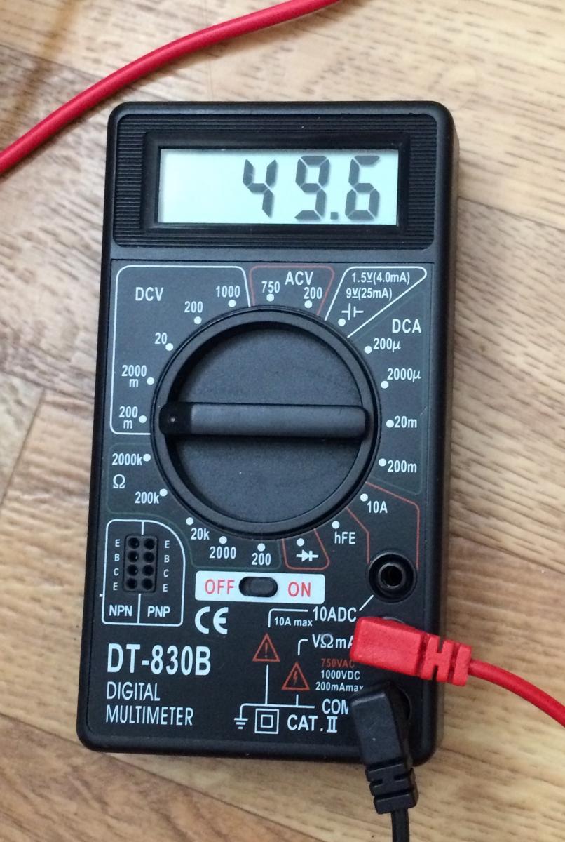

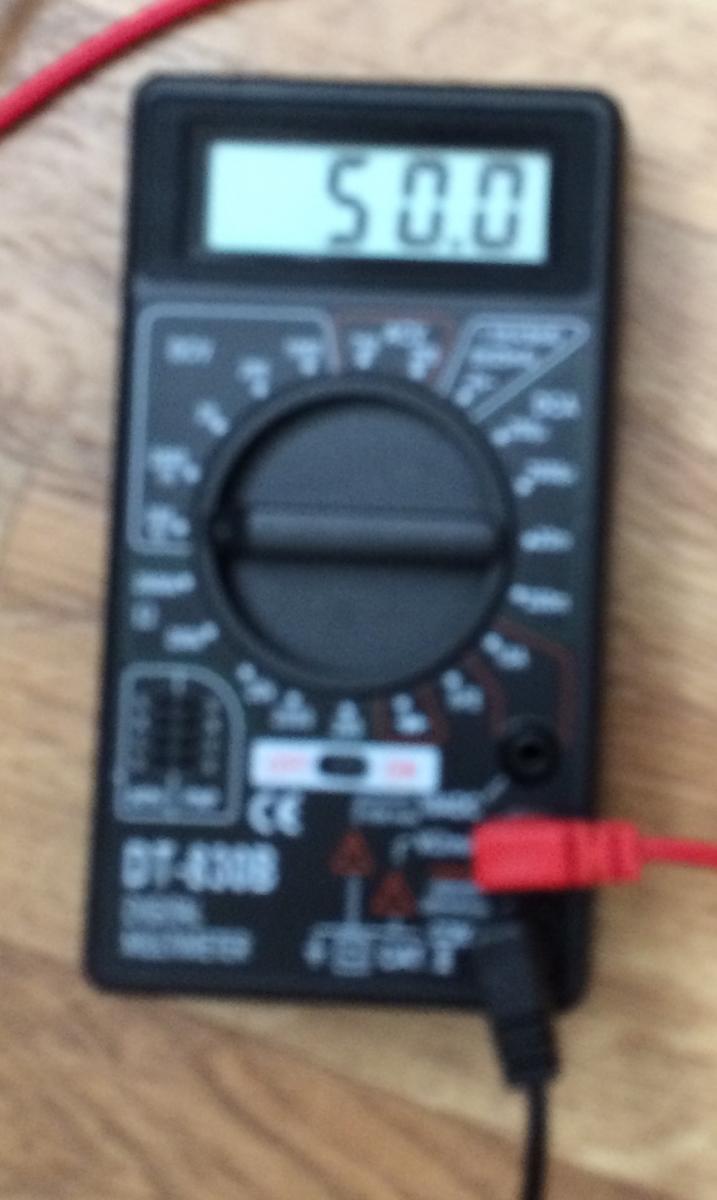

    Etter justering av finmotorikken min, bytte av multimeter og justering har jeg følgende verdier:
    Venstre kanalHøyre kanal
    hvilestrøm49,7mV49.6mV
    bias9,5mV9,3mV

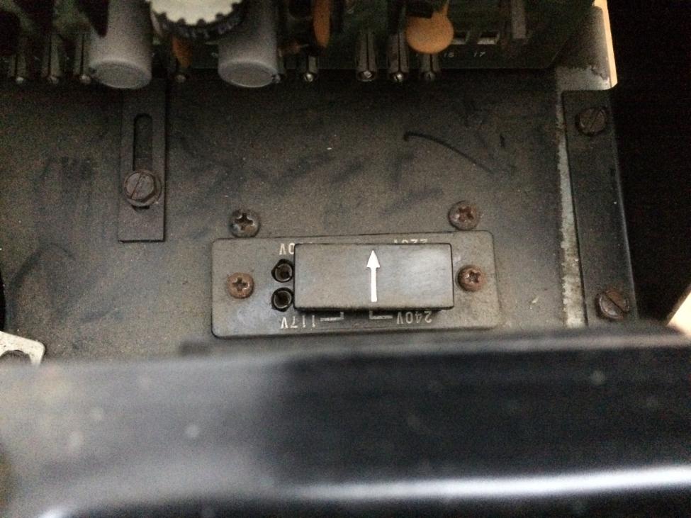

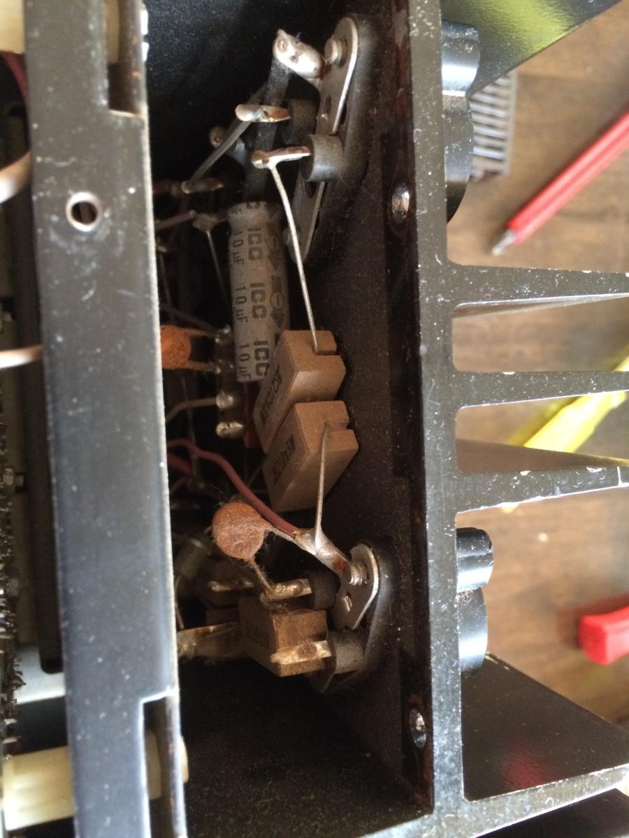

    Om man ser på bildet under er det en kontakt i forsterkeren for å sette den til rett nettspenning. Pr. idag står den på 220V men den kan flyttes slik at den kan stilles til 240V. Har det noen hensikt å gjøre det? Jeg mener å ha lest et sted at nettspenningen i Norge er (nominelt) 240V, stemmer det?
    Ingeniøren
    14.11.2007
    4.501
    1.310
    Tranby
    Siden du har multimeter kan du jo måle hva du har lokalt... Tror ikke det spiller stor rolle om den står på 220 eller 240 og så må du kanskje stille bias igjen...

    Det du kaller bias er offset-spenning på utgangen og denne skal justeres til 0 mV og ikke være høyere en +/- 10 mV.
    Hvilestrømmen (bias) som er gitt av spenningen over emittermotstandene skal justeres til 50 mV.

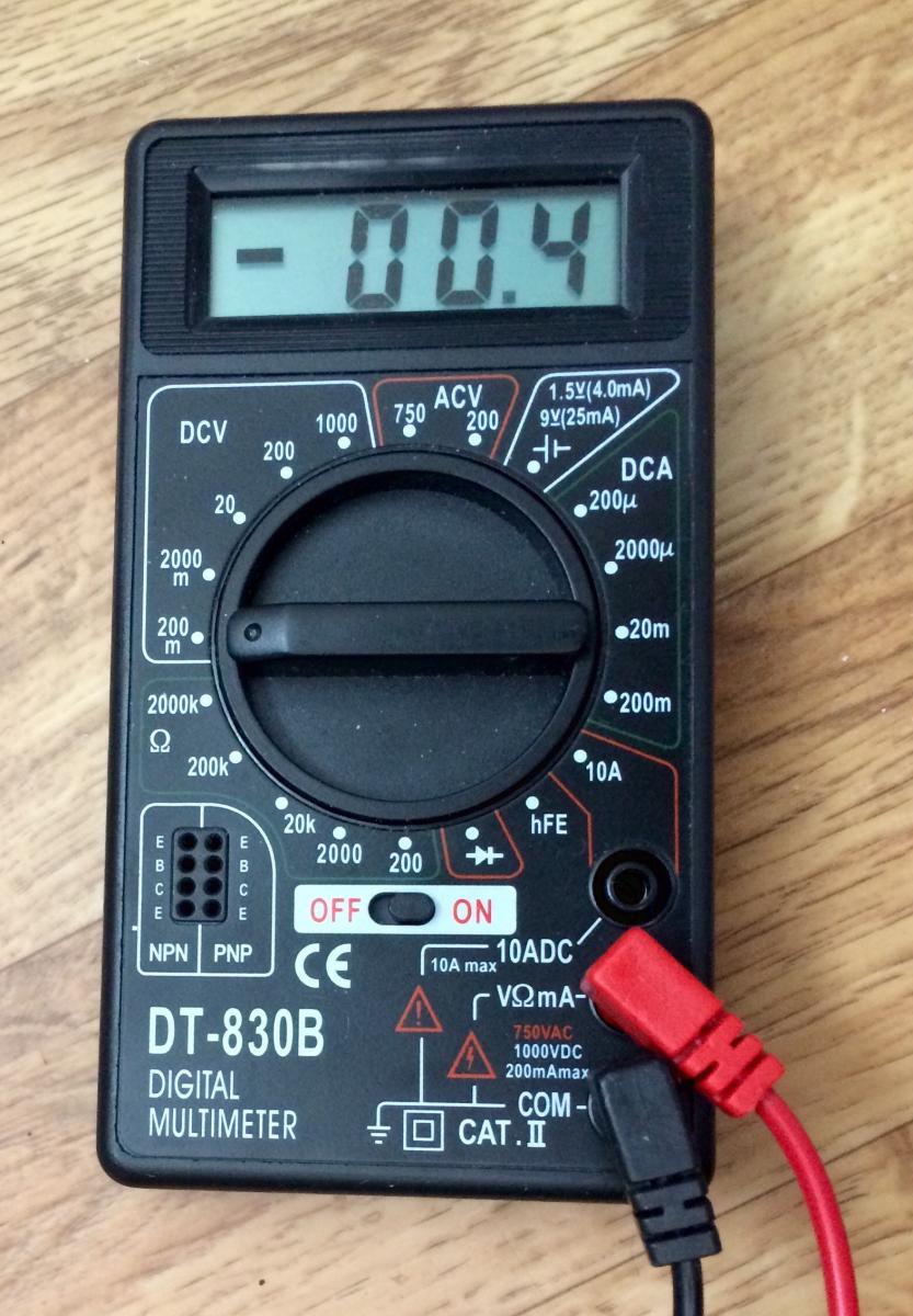

    Her er de siste målingene som er foretatt
    H. kanal offset-
    V. kanal offset-spenning
    H. kanal BIAS spenning
    (Beklager dårlig bildet)
    V. kanal BIAS spenning
    Og dette er konsekvent (maks avvik igjennom 10 målinger er 0,5%), så da ser det ut til at den er rimelig stabil.

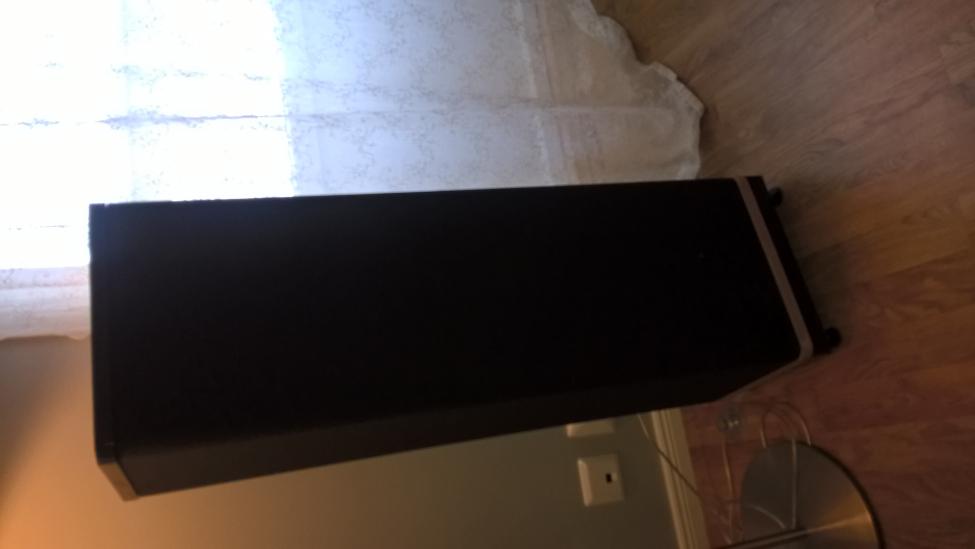

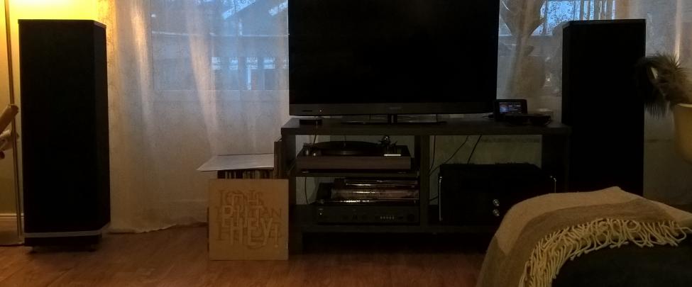

    Ooops, da har det hendt noe mer hos meg...
    Før:
    Etter:
    Hva kan jeg si...ut med noen små Tannoy "bokser" og inn med noen litt større bokser fra et helt annet kontinent. Oppgradering!!!
    Kingpin
    11.12.2007
    156
    199
    Ålesund
    Gratulere med nye høyttalere!
    Hvilke høyttalere er dette?
    Legg ut flere bilder da. :)
    211.
    27.01.2004
    1.848
    1.841
    Verdens navle

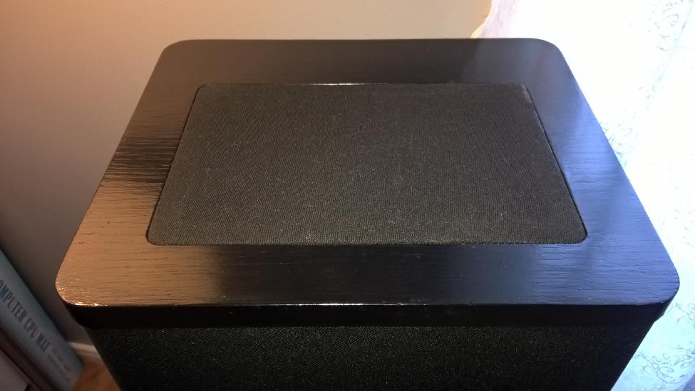

    Dette er en gammel klassiker, Vandersteen 1c. Desverre har en tidligere eier malt toppen, det har ikke noe å si lydmessig men jeg tror kanskje jeg vil prøve å få til en topp i orginal finish.
    De spiller faktisk veldig bra i min stue koblet sammen med Harman Kardon Citation 16 forsterkeren.
    211.
    27.01.2004
    1.848
    1.841
    Verdens navle
    Her står de og spiller Audioslave (som alle kan se)...vanvittig bra!
    211.
    27.01.2004
    1.848
    1.841
    Verdens navle
    her er et dårlig portrett fotografi av venstre høyttaler
    og et av den førnevnte malte toppen
