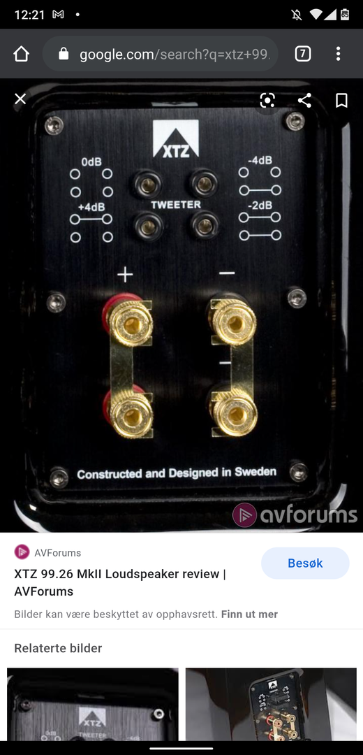

    Takk! Leste bruksanvisning og sto en del om å koble opp tweeter og woofer. Ble litt forvirra. Er det bare å koble til kablene som normalt, men at jeg må sørge for at de har en sammenkobling slik som hvist på bilde?
    Med sammenkobling mener du da den metallbiten som går mellom rødt og rødt og mellom svart og svart? Den må være der hvis ikke du bruker en såkalt biwire-kabel, som kan for eksempel se sånn ut:
    Da fjerner du metallbiten.

    Ja da har jeg skjønt det rett :) var en som skrev den skulle fjernes så ble jeg litt forvirra.
    Hvis du mener han over her, så tror jeg han mente bøylen som skal gå mellom de svarte terminalene over terminalene til høyttalerkablene. Du kan justere diskanten på høyttalerne dine. Ingen justering = ingen bøyle; hvis du ønsker å dempe diskanten med 4 dB, bruker du én bøyle mellom de to nederste terminalene osv.
