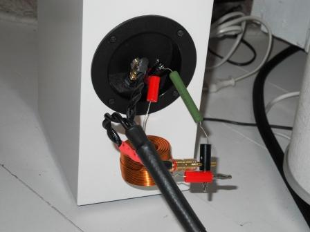

    Baffelstep filteret består av en spole på 1,0 mH og en motstand på 10 ohm.
    Denne høyttaleren er 2db mere lettedreven enn med de andre 3 tommerne, i tillegg jobber membranet mer uanstrengt noe som gir mer dynamikk og mer bass.
    ANBEFALES ;D

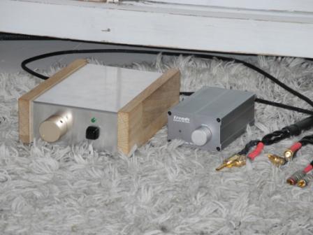

    Lyden er fortsatt stor med overraskende bra bass. Sikkert ned mot 40 hz. En T-amp med 2020 chip er godt nok for vanlige lyttevolum. Skal man spille høyere så er man i mål med en 2050.

    Har 1,5 mH og 12 ohm i dag. Kunne kanskje tenke meg å dra ned litt rundt 1-2 K. Vidar har tilbudt seg å måle dem.
    @ Svein:
    Helt korrekt antatt. Cyburgen med w4-1320 i en helt annen liga enn w3-871: my mer bass, mer dynamikk, mer trøkk, kan spille mye høyere og de er til og med mer lettdrevne så det holder med en liten T-amp hvis man ikke trenger spille veldig høyt 8)

    Det låter helt topp som det gjør. Med den baffelstep korreksjonen jeg har (1,5 mH + 12 ohm) så tåler de fint å stå drøye metern og vel så det fra bakveggen.
    Litt toe in foran nesa så er de altetende hva musikk angår. De er en usedvanlig lett last, de spiller er høyt, dynamisk med trøkk og bass selv med den minste T-ampen på 2x6 watt (Trends med 2020 chip). Når jeg ser på vandringen i elementet så er det ikke veldig stresset heller, det betyr at med en 10-15 watter så er det faktisk en god del å gå på og da blir det veldig høyt men det trenger man ikke ;D
    Dette er en konstruksjon jeg kan anbefale på det varmeste. Hvis jeg skal være pirkete så er det kun det estetiske med plassering, montering og formen på elementet. De er nok penest forsenket vertikalt litt lenger ned på en svart front! Kanskje en i skinn med valnøtt på sidene?

    Low-Q skrev:
    Har kjørt noen målinger med KUN baffelstepkorreksjon, og det viser seg (ikke overraskende) at frekvensresponsen flater ut nedover, men fra 7-8kHz og opp er induktansen i elementet så stigende, at også frekvensgangen stiger - faktisk med 6-7dB jevnt fra 7kHz og opp til 20kHz (Og heller ikke så overraskende (Og derfor sverger jeg ALLTID til å impedanskorrigere elementer ved passiv filtrering)). Det låter forsåvidt "naturlig" siden stigningen er såpass jevn, men det blir litt lyst i mine ører. Basser som en gettoblaster - det er jo litt kult ;D
    Mitt neste trekk med det "Bittelille morroprosjektet" er å impedanskorrigere elementet så baffelstep-filteret ser jevn impedans oppover slik at frekvensgangen retter seg ut.
    Vidar
    Har du forslag til verdier?
    Det kommer. Har ikke testet ennå.
    Har du forsket noe mer rundt dette?
    Jeg driver nå å eksprementerer med dempemetoden du har foreslått i egen tråd: Opplever god effekt mtp mellomtonelekkasje fra porten og langt mer ro i lydbildet, men samtidig ganske redusert bassrespons. Tenker da at en kombinasjon med impedanskorrigering må ha potensial.
    Vidar Øierås

    Impedanskorrigering vil hjelpe til å få dempet de høyeste frekvensene når du bruker baffelstepkorreksjonsfilter. I en annen tråd har jeg beskrevet litt av mine funn innen filtrering av elementer med uforutsigbar induktans. Så jeg har prøvd å finne komponentverdier som kan fungere, men pga. litt store arbeidsmengder den siste tiden, har letingen etter komponenter latt vente på seg. Bare flaks at jeg rekker å skrive inn et innlegg på sentralen i ny og ne... :)
    Vidar
