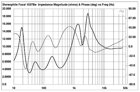

Jeg fant ikke impedanskurven for din høyttaler, men det sto noe om at den var svært varierende. Det betyr enkelt sagt at du med current drive vil få en helt annen frekvensrespons. Bassporten er tunet til 28Hz så du vil få mye mer bass ved denne frekvensen. Du kan risikere andre rariteter oppover i frekvens også. Current drive kan bare brukes der man har full kontroll på impedans. Da har det fordeler fremfor voltage drive som gir mindre forvrengning.
F.eks vil Focal 1037Be låte helt bærsj med current drive da man ville fått mye høyere lydtrykk der impedansen er høyere. 20Hz, 1500Hz og 3000Hz
Vis vedlegget 525730
Det var meget lett å forstå Armand. Tusen takk.

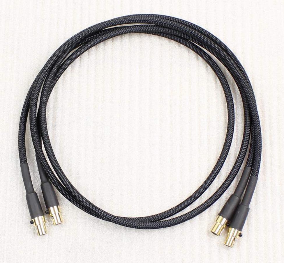

Litt på sidelinjen;
Jeg er sterk tilhenger av strømoverførsel over interconnects, eksempelvis Krell CAST prinsippet, som også Audio-gd bruker.
Da kan man også bruke ‘billigere’ Interconnect kabler.
Jeg brukte disse (til et par hundrelapper for settet) mellom min M10 og M1:
