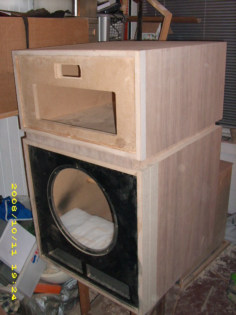

    Liten oppdatering ang. prosjektet. Regner med å få på fineren straks.
    Ser litt mørkt på å bruke kontaktlim, da det no dreier seg om større flater enn forrige prosjekt (proac klone).
    Leste om å bruke hvitlim og strykejern. Har jo da muligheten til å justere slik at det blir riktig.
    Har ikke mer finer enn det jeg trenger. Kom gjerne med innspill på dette.
    Har samtidig begynt å drømme om rør. Tenker da fortrinnsvis på kit til å begynne med.
    Bottlehead Paramount er utrolig fristende (300b/2a3).
    Legger ut bilder når fineren er på plass.
    Rokko
    07.12.2004
    249

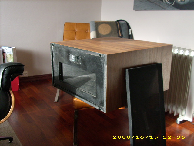

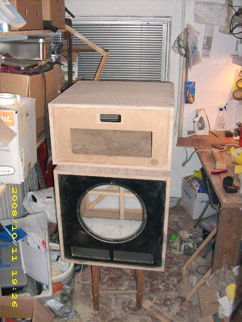

    Ny oppdatering: Da er fineren nesten på plass (mangler bare å lime på noen små stykker).
    Sokklene er ferdig limt og sparklet (sokklene mellom golv og bass, og mellom bass og topp).
    Rammene til frontene er ferdige, og en av de er helt ferdig med stoff.
    Finish: Har prøvd ulike typer overflatebehandlinger på noen finer-stykker jeg hadde liggende. 3-Stjerners Silkematt var det jeg brukte på sist prosjekt. Ikke hundre prosent fornøyd med denne.
    Kjøpte Liberon Fransk Politur, som er "shellac to go", og det ser ut som at jeg kommer til å gå for denne. Fremgangsmåten er den samme som "mteinum" brukte på Bottleheaden sin.
    Innen to uker tror jeg nok at det meste er på plass.

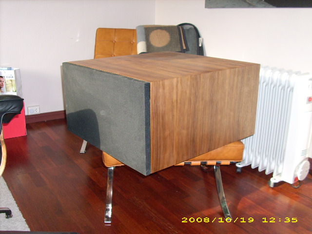

    Ferdig med den ene toppen nå. Venter på å få lakket siste strøket på basskassen + fronten.
    Noen bilder av toppen:)

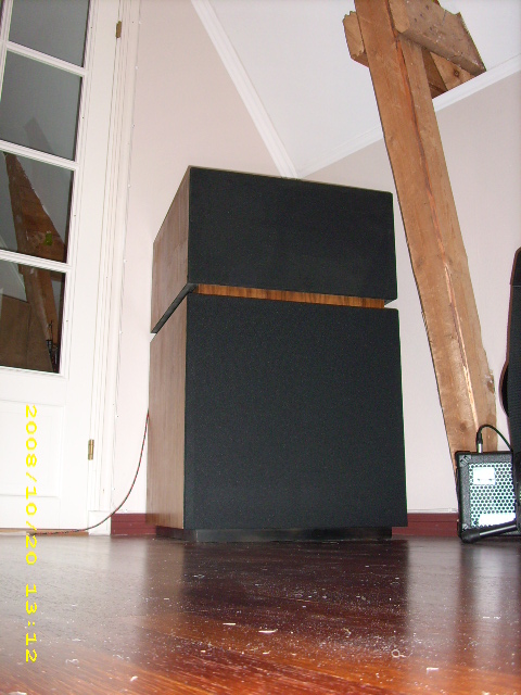

    Ja da var en høytaler ferdig. Kom til og med lyd fra den:)
    Er fornøyd sålangt. Er vel bare å manne seg opp og komme seg ned i kjelleren igjen nå.

    Rokko
    07.12.2004
    249
    Fineren behandlet jeg med shellac.
    Litt tidlig å si noe om lyden nå. Venter jo på at den andre ht skal bli ferdig.
    Det er i allefall en god del mer av alt virker det som (lydmessig). Og det kommer fortere enn hva det gjorde med mine Proac kloner. Alt er større egentlig...
