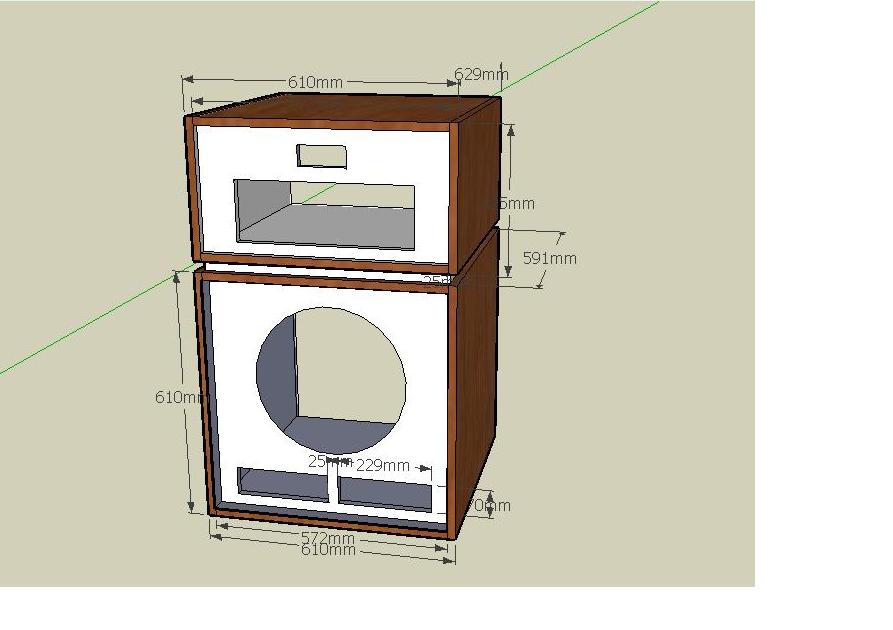

    Byggestart på prosjektet er ikke klart foreløpig, men det blir forhåpentligvis før jul. Tegningen viser sånn ca. hvordan jeg vil ha det. Cornwall i bassen og La Scala i toppen. Bob Crites er mannen bak konseptet.
    Det er forsåvidt akkurat samme elementene som i La Scala. Delefrekvensene må forandres litt, men det blir ingen vanskelig operasjon.

    Bassen vil gå en god del dypere enn La Scala. Den blir dog ikke like hurtig og crisp. Hadde i utgangspunkt tenkt å bygge La Scala, men grunnet flytting til ny leilighet har jeg måttet omprioritere litt. La Scala fordrer at man supplerer med en eller flere subber. Det har jeg ikke plass til desverre :(
    Da blir dette den beste løsninga for meg (tror jeg)

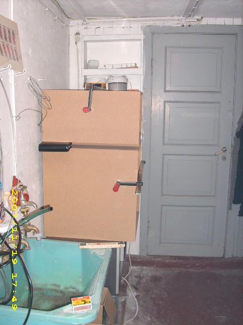

    Ja da har jeg iallefall startet liminga....

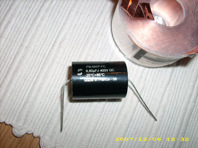

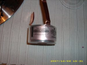

    Spørsmål: Trenger to spoler til delefilterene mine. Verdier på 500 uH. Blir dette 0.5 mH? Eller er jeg heilt på bærtur da?
    K
    Konrad_Johnsen
    Mikro til milli skulle bli tre flytt av komma ja.

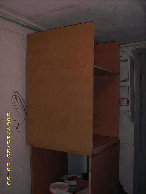

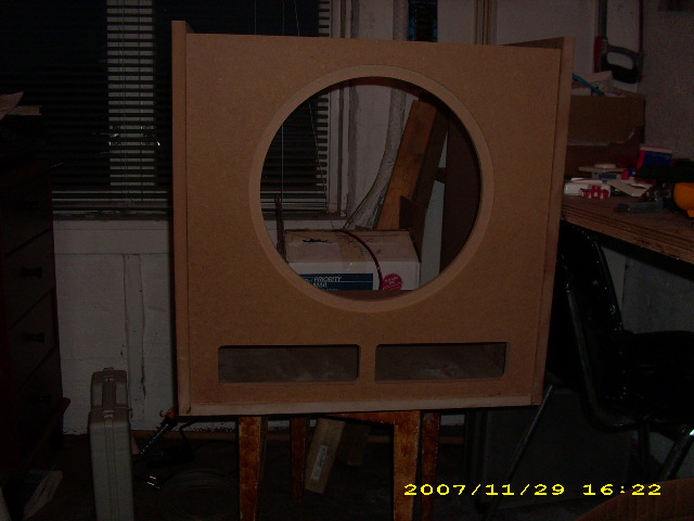

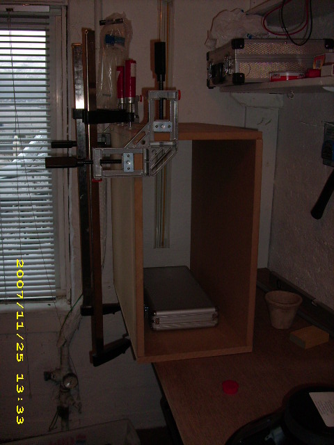

    Oppdatering: Har nå fått limt ca. halparten. Venter på firmaet som skal frese ut hullene i baffelene for meg.
    Rokko
    07.12.2004
    249
    Ja da har vi endelig fått gjort litt til: Limt på plass "hyllene" i forbindelse med bassportene, og hentet alle fire baffelene. 600kr for ferdig frest ut på CNC er helt greit spør du meg. Kanskje jeg får limt på bakstykkene i dag.
    Siste delene til delefilterene er på veg fra USA. Det jeg mangler nå er finish. Det blir å finere de, men har enna ikke bestemt meg for hvilket treverk det blir. Valnøtt, zebrano, teak eller rosewood. Det hele er jo ett spm. om pris også.

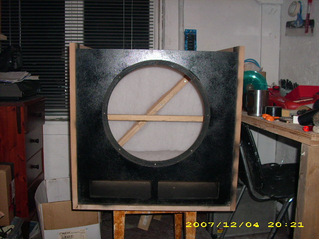

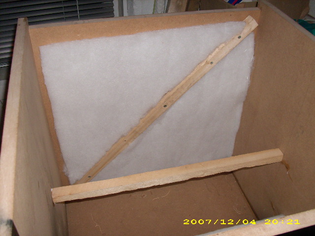

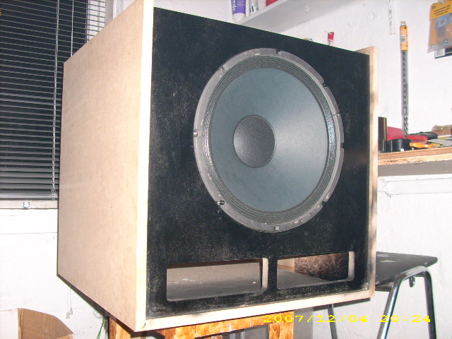

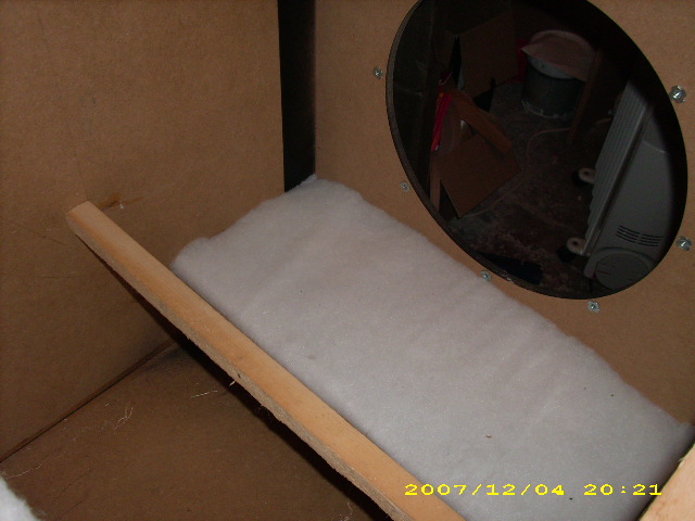

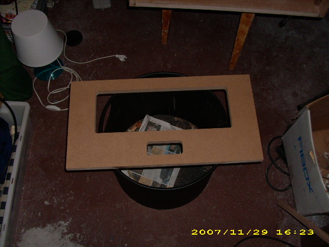

    Liten oppdatering igjen da:) Har fått sammen det meste av bassdelene nå. Skal gjøre de ferdig med avstivninger, demping og kabling før jeg limer på topplokket.

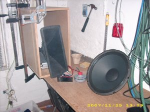

    Måtte jo selvfølgelig prøvemontere 15". :)
    Likte løsninga med islagsmuttere på baksiden av baffelen... Hvorfor har jeg ikke tenkt på det før???:)

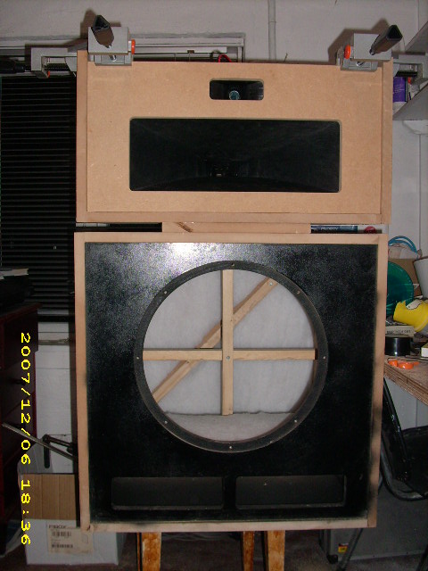

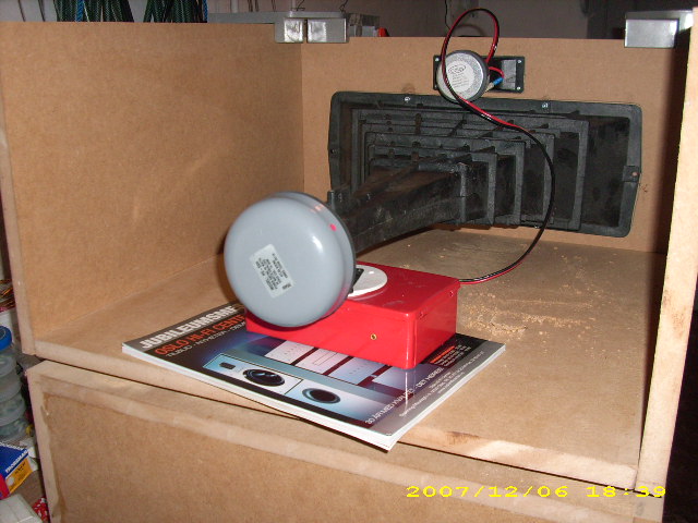

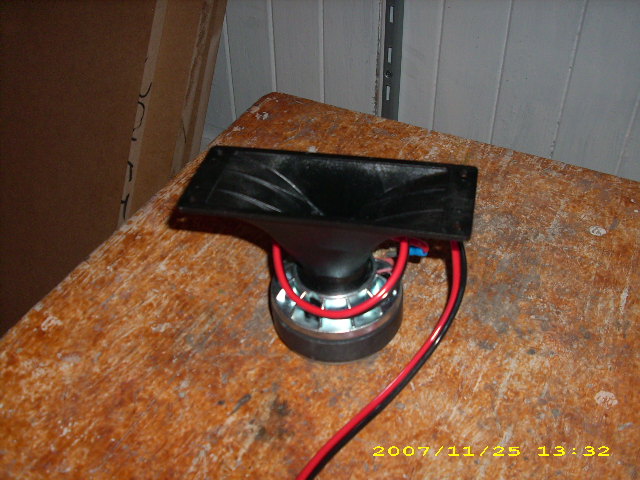

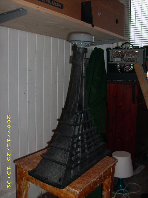

    Måtte bare:) Prøvemontering av diskant og mellomtone-horn. Fant en løsning på innfestning som jeg er meget fornøyd med. I morgen må jeg finne noen vinkler jeg kan bruke til å støtte opp mellomtone-hornet med, da det blir ganske mye vekt pga driveren.
    Det jeg lurer på nå er hvor stor avstand jeg skal ha mellom bass-kassa og toppen.
    K
    Khanate
    Hei, jeg stusser litt over at hornene er montert på innsiden av frontbaffelen.
    Du skal vel lage en flush overgang mellom hornflankene og baffelen?
    Khanate
    Erland
    10.04.2003
    3.238
    Dette er debattert ganske så omfattenede på Klipsch-forum.
    Faktisk er Khorna, La Scala og de andre Heritage horna slik også. Det hevdes at PWK-selv for noen år tilbake hadde vært med å drøfte dette internt hos Klipsch, og at han hadde konkludert med at det var greit slik, til tross for at det ikke var ideelt.
    Alternativet er å gjøre om monterings flensen. (som du ser, er det noen utfominger som gjør at det er ikke helt "straight forward" å tre den gjennom å skur den fast.
    På diskanten må du kutte hullet så stort et det er vanskelig å få hornet til å dekke.
    Jeg har montert slik man teoretisk skal få best mulig lyd, men det var ikke lett.

    Jeg ser problemet med diskanten.
    Det går kanskje å file å sparkle til det er noenlunde flush?
    For de horisontale kantene er det kanskje godt nok å lage en radie med en overfres?
    PWK hadde sikker produksjonskostnadene i tankene når han tok sine beslutninger.

    Har jo vurdert litt frem og tilbake rundt det med montering av mellomtone og diskanthorn. Etter en del research på klipsch-forumet og andre forum har jeg valgt å montere det slik som vist tidligere i tråden.
    Brenner jo ingen broer uansett. Ganske fleksibelt system det her, med flere spennende horn (fornøyd med ditt mellomtonehorn Erland?).

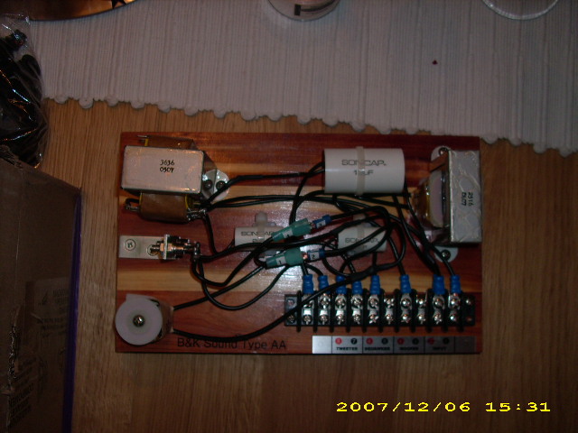

    Ellers har jeg påbegynt prosjekt sparkling. Delefilterene er også på plass.

    Har du en form for justerbart dempeledd i delefilteret Erland?

    Ja da blir det innfelling av diskanthornene. Har frest ut den ene. Blir ikke gjort med mellomtonene. Har så lite å gå på i forhold til tykkelsen på baffelen kontra flensen på hornet.
    Torgeir
    1.
    ja jeg er veldig fornøyd med Trachornet!
    2.
    ES5800 (diskant-delen av delefilteret) har mulighet for regulering av diskantnivå ved hjelp av denne:
    som er integrert.
    Du kan kjøpe slike fra www.alkeng.com for $89 pr par.
