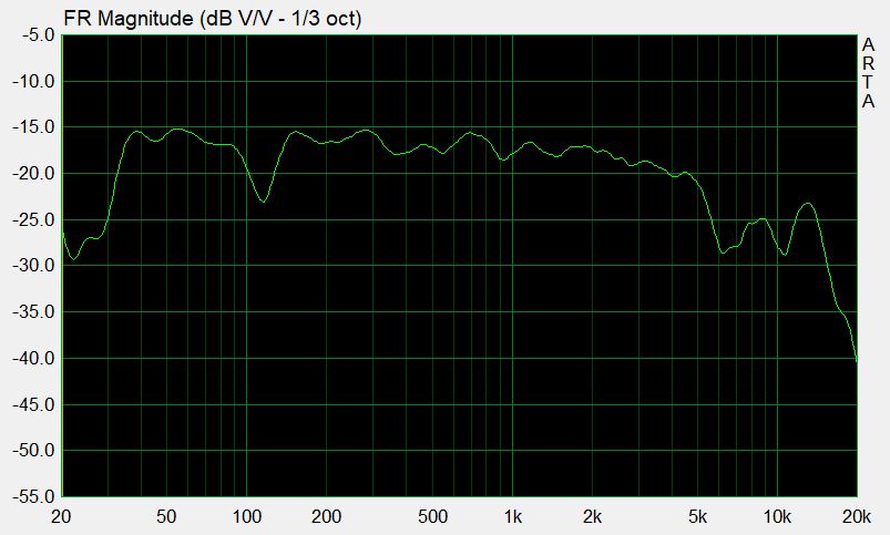

    Så til målt frekvensgang på "modda" element.
    Litt rart hopp frå litt over 100 Hz, men det er refleksjon frå golv som lager utfasing litt over 100Hz.
    Ellers så er eg overraska over kor jevn frekvensgangen er i området 1-8kHz, her har fulltoneelement ofte store variasjoner.
    Ut i frå frekvensgangen så kan det se ut som kassen er for stor og med for låg portfrekvens. Opprinnelig konstruksjon frå Coral hadde kassestørrelse på 55 liter.
    Men eg har med vilje lagd kassen større fordi eg vil prøve å få litt djupare bass på bekostning av effektivitet.

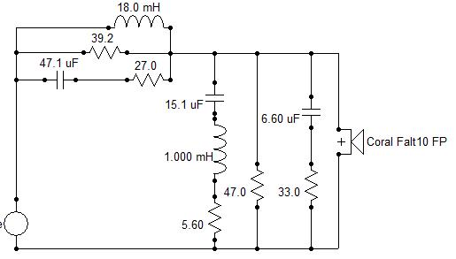

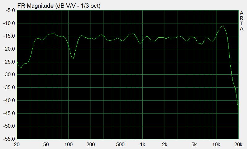

    Har prøvd første versjon av simulert filter som vist under, og det blei overraskande flat frekvensgang, men det er litt for lite tilt mot høgare frekvens etter min smak. Så eg fortsetter simulering og testing. Har ikkje lagt inn dempning av diskanttoppen ennå.

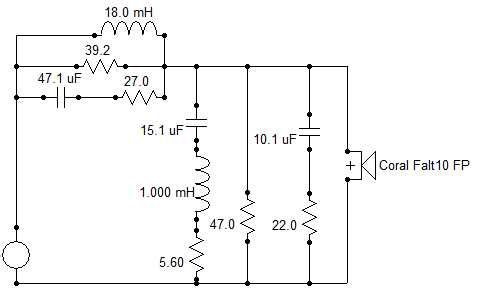

    Eit par iterasjoner til og filter og frekvensgang ser ut som under. Ikkje store endringar, men det går i riktig retning. Bassnivå er nå på høgde med mellomtonenivå.
    Men lyttemessig så merker eg at det er for mye nivå i området 700-3000 Hz, samt at toppen rundt 12KHz er veldig merkbar på noen sanger.

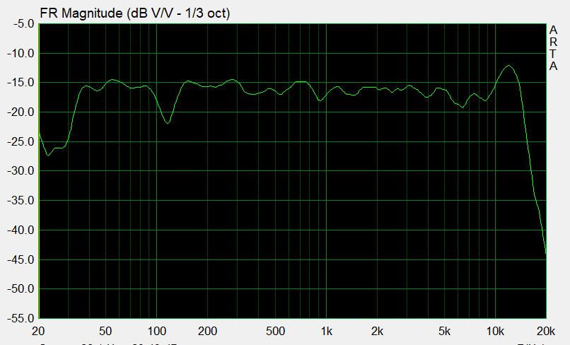

    Nytt filter og målinger. Denne gangen testa eg også i stua og sammenligna med nåverande høgtalarar. Lyden begynner å bli veldig bra, men fortsatt veldig "rett i fjeset" i mellomtonen. Lyden er veldig detaljert. Spilte noen sanger eg veit er krevande i mellomtonen (skrikande), men det blei ikkje verre med nåverande filter, faktisk heller mindre skrikande enn nåverande høgtalarar til tross for meir mellomtone. Frekvensgangen skal nok tiltast ned 1-2 dB til, frå 3-400Hz til 2kHz, og så helst flatt frå 2kHz og oppover.

    Nytt filter med litt meir dempning frå 400-500Hz. Ut i frå måling utanfor akse så er eg ikkje sikker på om eg vil dempa 12kHz toppen.
    Og eg tenker at det hadde kanskje vore bra med ein diskant med god spredning over 5kHz, men då mister eg "punktkilda".
    Eg skal i første omgang testa ut bakoverretta diskant for å fylla inn effektresponsen.
    Men først blir det litt testlytting.
    På akse måling:
    15 grader akse måling:
    Resultat av testlyttinga:
    -12kHz toppen plager meg ikkje
    -veldig bra detaljering i mellomtone
    -fortsatt litt høgt nivå rundt 1-3kHz
    Så eg skal prøva å endra filteret for litt mindre nivå i 1-3kHz området.

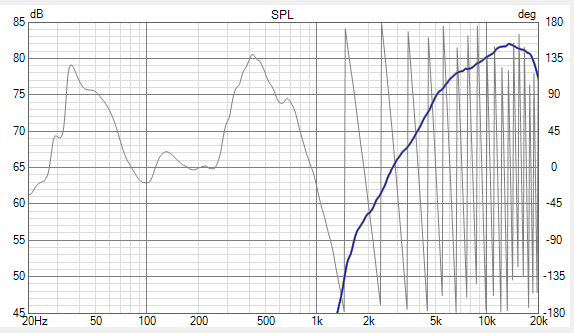

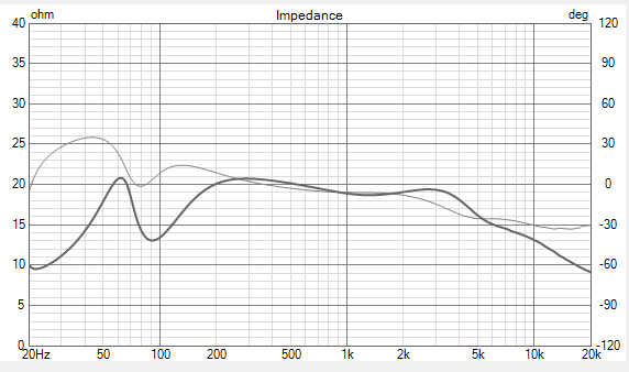

    Så er filter lagd og klar til montering. Det vil sei, bakdiskantfilteret er ikkje med på bildet.
    Filter er som vist under med unntak av frontdiskant som bare er på simulerings-stadiet då eg ikkje veit om det trengs ennå.
    Det burde vera veldig lett last for dei fleste forsterkarar med impedanskurva under. Det er bakdiskanten som drar ned impedansen over 5kHz.
    Simulert bakdiskantfrekvensrespons er vist under:

    Har nå redusert nivået på bakdiskant, då det er noe av årsaken til "lyshet". Nivået på bakdiskanten er nå dempa 3dB og ligger nå 2dB under fulltonenivået. I tillegg så er avrullingskurven nå litt slakare (filter vist under). Det låter nå bedre, men eg trur det skal ytterligare litt ned.
    Ellers så har eg simulert eventuell krets for å dempa 12kHz toppen, og samtidig auka nivået litt, om det blir nødvendig. Det ses under som LCR delen rett før elementet og 680nF.
    Simulert bakdiskantnivå:
    Totalimpedans:
