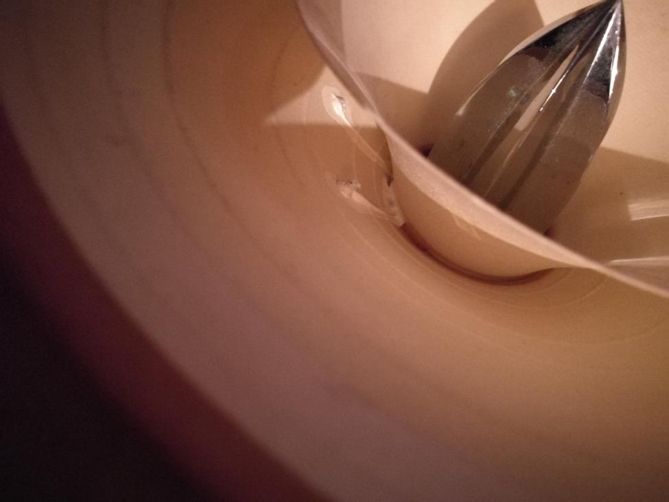

Har en(to) Coral beta 8 som er lydløs. Noen som kan tipse meg om en reparatør.
Høttaleren er helt"ny" i eske, men virker ikke.
Bor i Oslo.

Det kan være irr/korrosjon på tilkoblingene på elementene. Prøv å skrap/puss. Har du målt med ohm-meter? Måler du "uendelig" eller 4-12 ohm?
Ikke lett å fikse disse om spolen er avbrent....

null utslag på ohm meteret. Høytalerene er ubrukt, lagret i pappeske siden nye. Ser helt nye ut, men kan jo skje mye siden de var nye selv lagret. Kan mye mulig være spolen. Trenger en høttalerkirurg :)

Dette er jo gode og sjeldne elementer og det skal gå å bytte spole så ikke gi de opp, nei.
Det finns nok mange i Oslo-område som i alle fall kan stille diagnose.

Ja, alt ser ut til å være som det skal. kan være en feilproduksjon eller en gang blitt pushet for hardt. Har ikke peiling ,men en ny spole løser vel det hele. Må vel åpne opp uansett, eller?

Ikke splitte selve magneten. Da kan den miste kraft, i alle fall om det er AlNiCo.
Med god nok forsterker så låter de flott! Typisk SET! :cool:
