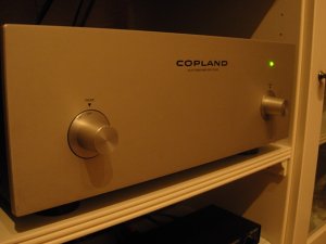

    Norum
    18.07.2006
    582
    Får bidra med et bilde av min cta 505 som jeg fikk i hus i går :)
    Norlenning
    30.03.2007
    2.659
    634
    Her kommer et bilde ;D Låter like godt som den ser ut!
    mvh Filip
