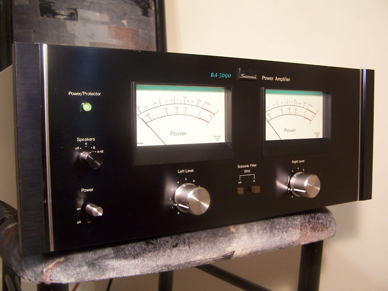

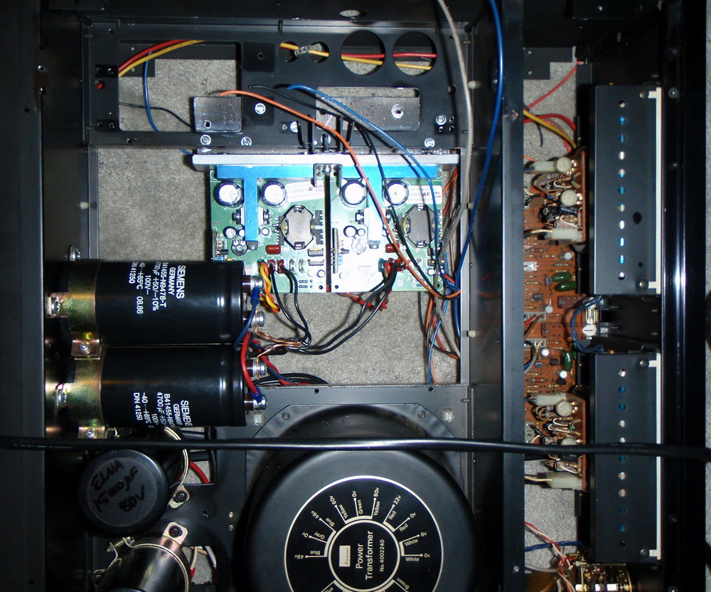

    Reparete (bygget om) nettopp ut en Vintage Sansui forsterker med def utgang ++
    Den trengte egentlig en 100% restaurering, og det ville bli dyrt, for dyrt.
    Løsningen ble en liten ombygging; litt ny elektronikk fikk plass, og ytelsen øket :) (målt 210W - 8 ohm, begge kanaler samtidig)
    Det ble mye mer arbeid enn først tenkt, fordi også inngangskort og ene meter-kortet hadde feil, men nå er den fullt fungerende!
    (og returnert til sin eiger)
    Arne K

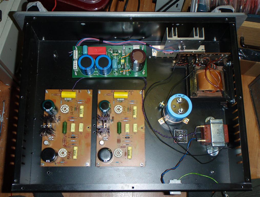

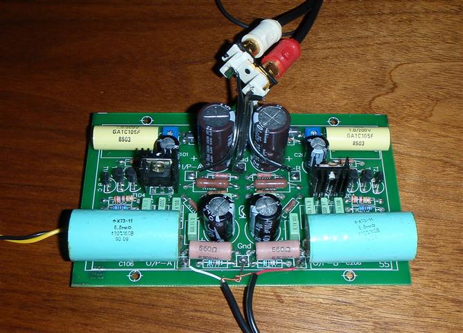

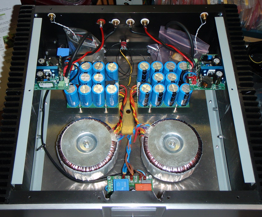

    "Lillebror" til meg selv: Hypex UcD 180 HxR
    (akkurat passe til å drive 112dB effektive mellomtone/diskant-horn)
    Arne K
    motoren
    13.01.2007
    26.407
    48.255
    Flekkefjord
    30
    Flott med litt morgen lektyre en rolig lang fredag :)
    flott den Sansui saken der,det er så mye fint når det kommer til vintage produkter.
    hvilket kabinett har du bygget Hypexen i?hørt så mye skryt av disse forsterkerne så det hadde vært moro å lånt øret til noe av dette :)

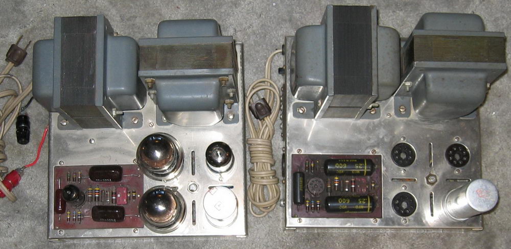

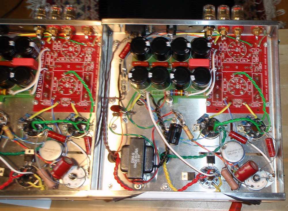

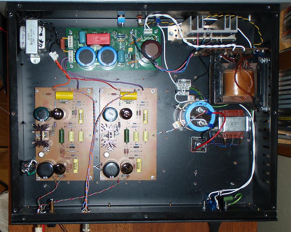

    Endelig fått samlet sammen disse..: Dynaco MkIII - mono-blokker.
    Bygget på nye deler, rustfritt chassi, nye trafoer og "Poseidon" (diytube.com) driver-kort (5751/12BH7) & SDS kondis/psu-kort.
    Dette er andre paret...første var en kamerat sine, som ble restaurert/oppgradert.
    Har fått ryddet benken såpass at noe annet kan fixes :)

    Dette så bra ut Arne,ikke lenge før disse havner hos den godeste Lund ;D

    Ja, du får dem som kit...eller i stykkevis og delt. Jeg har nok brukt 2 år på å samle alt til mine.
    De spiller overbevisende bra. Og ca 2756 ganger bedre enn lillebror Dynaco ST-70, 60 W + i "ren" ultra-lineær kobling. (= mellomting av pentode/triode)
    Kjøpte først et par gamle fra usa, men mye av disse ble brukt til restaurering av et par andre...
    Jørn er happy med sine "ny-shinede" 60-70-talls Mk III, og gjorde mye selv:
    USA-utgaven...

    Legg merke til et lite tillegg: diodene til likeretter-røret (lett overdrevet i dimensjonering) gjør at en kan bruke moderene kina-5AR4 uten å få "flashover"

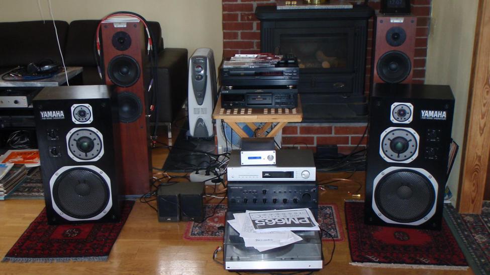

    Nå får du komme med et bilde eller to. Har fått noe nytt i stua forstår jeg.

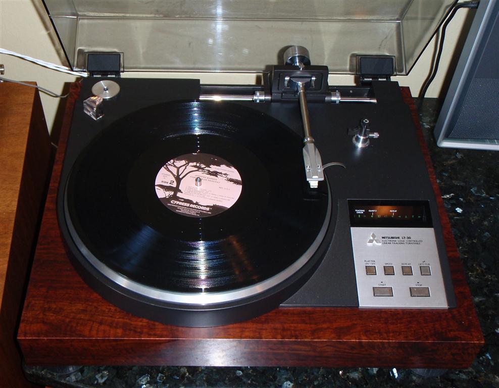

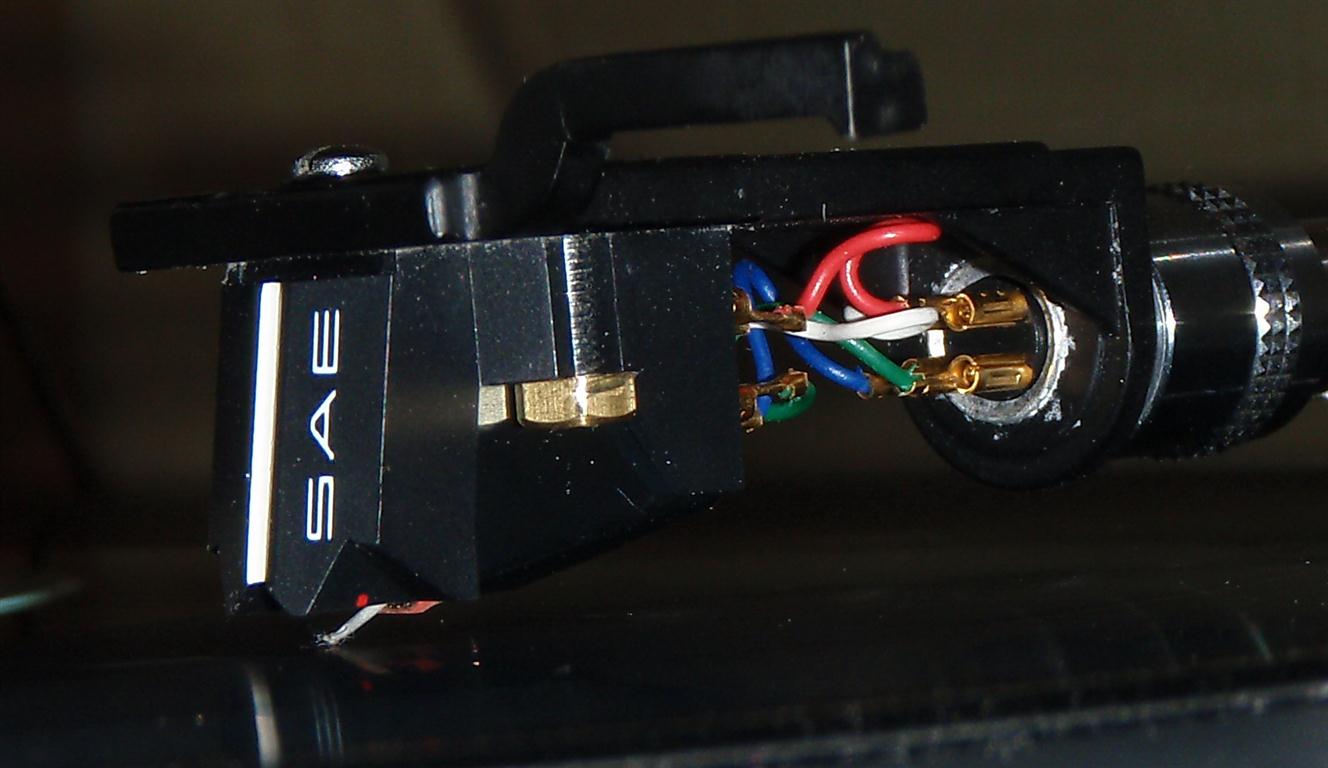

    Nå nytes musikk fra "vintage-gold" ; Mitsubishi LT-30, som har fått en oppsjekk. Fungerer helt utmerket!
    Den platespillern ser morsom ut!

    Produsert av Micro-Seiki, og er Mitsubishis variant av Yamahas PX-2...

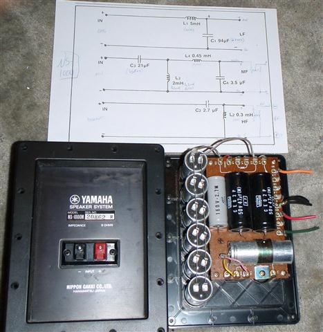

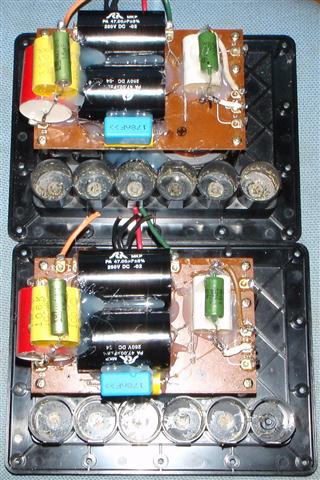

    Med litt hjelp fra SSN (Søren) fant jeg et par ekstra delefiltre, -disse ble "kastrert" og gjenoppbygget med litt mer audiofile deler, nøye målt & matchet...
    De ser ikke pene ut etter en runde med lim, men har hatt/hørt "løse" deler skurre før.
