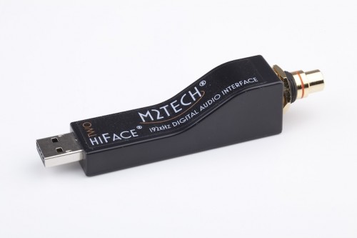

Ett kort søk på interwebben gir litt resultat, men jeg lurer på om noen har erfaring med en slik omformer/adapteri eget oppsett?
Hvilken modell?
Har USB DAC inn i forsterker. XMOS USB, AKM 4490 DAC chip; PCM streams opp til 384kHz.
Bilde som eksempel funnet på nett... (Jeg trenger altså CoAX til USB B (Ikke som på bildet altså :) )

Søkt litt rundt og tror nesten ikke det finnes det du etterspør Jørgen. Hverken med USB-B-kontakt direkte eller USB-A hvor du da kunne koblet med standard printer/DAC-kabel. Du trenger da en boks med coax inn og en usb utgang. Motsatt vei er det drøssevis av produkter, men mulig det ikke er teknisk mulig å gjøre om et elektrisk coax-signal til usb.
Du ville uansett vært begrenset til 192kHz som er maks for coax-grensesnittet, selv om dette sikkert er noe du kunne levd med.
ps. Vet ikke hva slags type kilde til vil koble til fra coax, men det finnes noen streamere med USB-utgang for lyd dersom det er noe slikt du tenkte å koble til.

Støtter forrige taler... Usb->coax finnes det mye å velge i.... Motsatt vei... aldri sett faktis.
Vis vedlegget 583144
Denne i kombinasjon med den du har avbildet vil vel løse problemet. 35 kroner fra https://www.123elektronikk.no/usb-adapter/usb-adapter-a-hun-b-han.asp Jeg ser de ikke ha den på lager for tiden, men den er ikke vanskelig å finne hos andre som f.eks. Amazon eller Ebay.

Jeg tror du må ut i proff-markedet for å finne noe slikt.
Jeg fant en sak på Ebay i fjor en gang som hadde XLR -> USB. Tror den bare kostet $100. Men jeg handlet ikke...
For ordens skyld, det var AES3 inn på XLR kontakt.
Vis vedlegget 583374
Det vil nok ikke fungere fordi den som jorwed la ved bilde av kun er enveis, altså usb til coax. Så da blir det dårlig med lyd selv om man klarer å koble det til slik som du sier med den adapteren..

Aha, min feil. Jeg leste ikke innlegg #1 godt nok.
