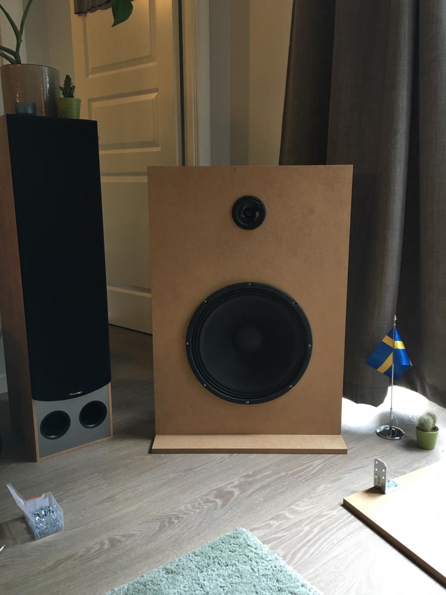

Har ganska nyligen börjat intressera mig för högtalare/hifi igen efter många års uppehåll. Har haft ett par billiga golvhögtalare från Proson som jag nu bytt ut mot ett par egenkomponerade med öppen baffel. Har egentligen inga större kunskaper så testar mig fram här. Upplever att jag redan lärt mig en hel del.

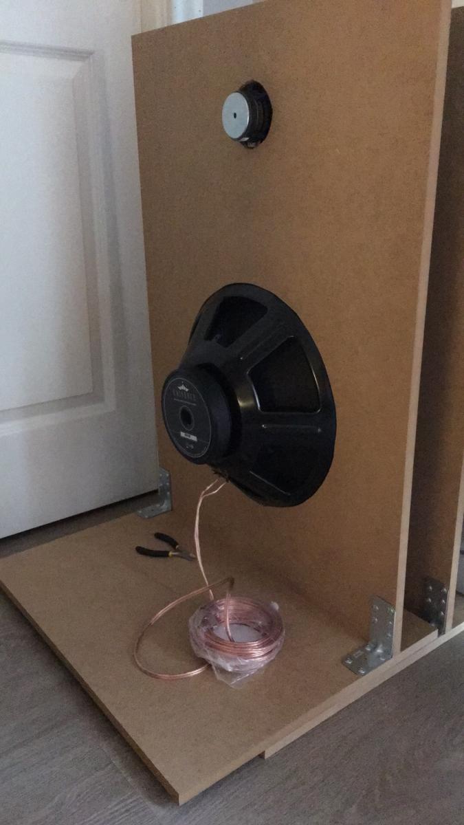

Elementen jag använder just nu är 2 stk Eminence Beta 15a och 2 st Seas H1600-08. Upplever dessa som väldigt svåra att matcha tyvärr då Seaserne bara har 82dB mot Eminencernas 98.

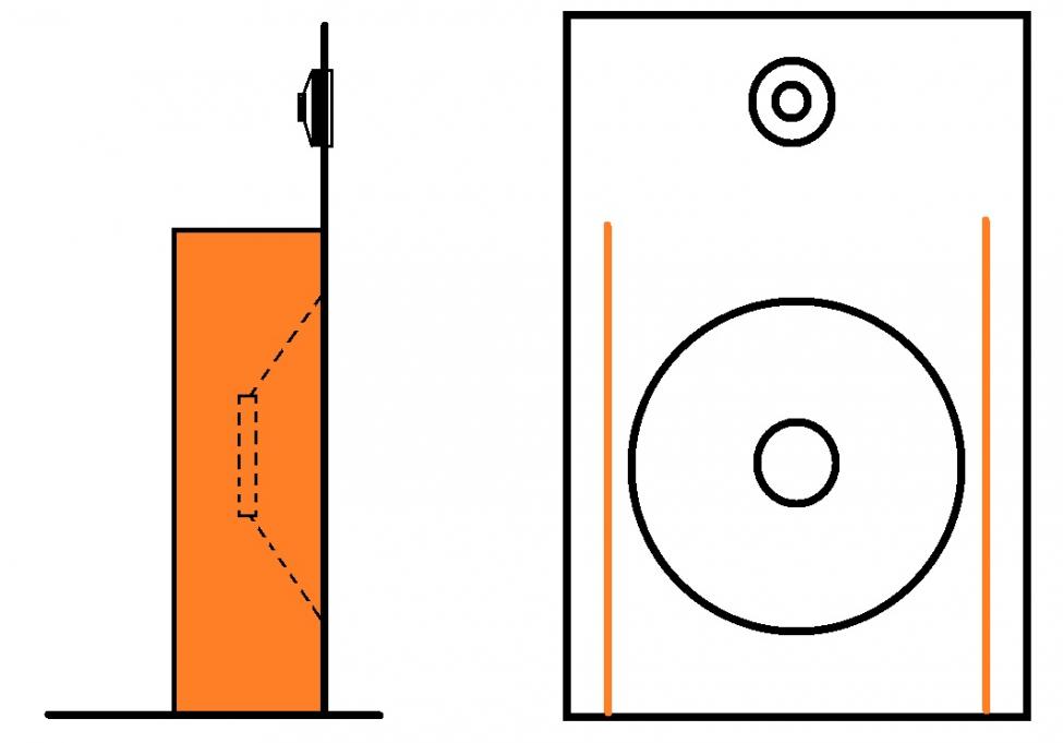

Andra problemet är att jag valde en alldeles för tunn mdf till fronten så den vibrerar en hel del vid låga frekvenser. Tänkte dock försöka addera lite material så det blir u-front istället för vanlig platt front.
För att driva dessa använder jag en NAD 314 till Seas och 214 till Eminence och justerar filter o EQ i en MiniDSP 2x4HD. Förstärkarna är helt OK men känner redan att 4 utgångar är alldeles för lite eftersom jag redan börjar se på en trevägs eller möjligtvis fyrvägslösning.
Just nu delar jag vid 135hz. Trodde eg att jag skulle kunna dela mycket högre upp men delar jag vid för exempel 500 så blir mellanregistret alldeles för högt och allt låter bara skit. Nåväl.. detta har bara börjat!
