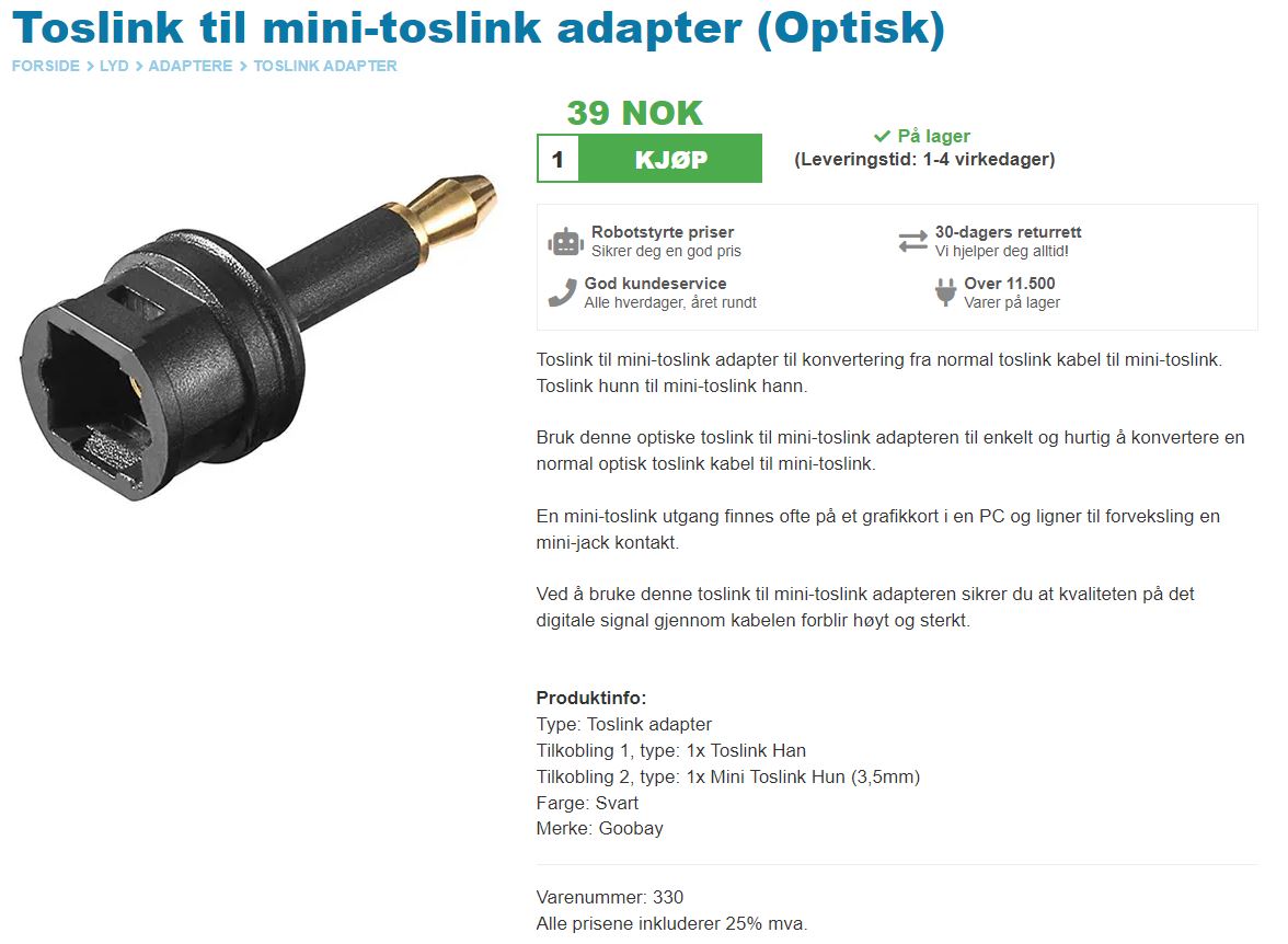

Disse Chromecast Audio boksene (eller er det kun én type av de), har de noen digital lydutgang?
Eller er det bare eldre versjoner av Apple TV som har digital lydutgang?
Den optiske kabelen er en spesialvariant med minijack i ene enden (hul spiss) og toslink i den andre, viktig å tenke på ved kjøp med tanke på tilgjengelighet.
33.072
31.529
Det er så vanlig at du får slikt på powkjøp, det er gjerne med en løs overgang i pakken med en vanlig toslinkkabel.
