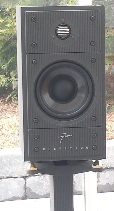

    Endelig har jeg fått kjøpt Celestion SL 700, og de er på vei i posten nå:)
    Jeg husker at jeg hørte på disse i Hifiklubben i Trondheim på slutten av 80 tallet, og jeg har hatt lyst på de siden.
    Vintagefrelst som jeg er så har jeg i dag en Doxa 70 Signature forsterker.
    Er det noen som har prøvd SL 6/600/700 med Doxa?
    Jeg er spent på hvordan dette blir.
    pekaill
    16.10.2011
    1.764
    1.256
    Averøy
    Har fått de i hus, men dessverre er ene stativet skadet under transporten.
    Jeg har fått limt det, men det ble ikke 100%.
    Bortsett fra dette så er jeg veldig fornøyd med de.
    Så nå er et annet par kjøpt:)
    Håper stativene kommer frem hele denne gangen!

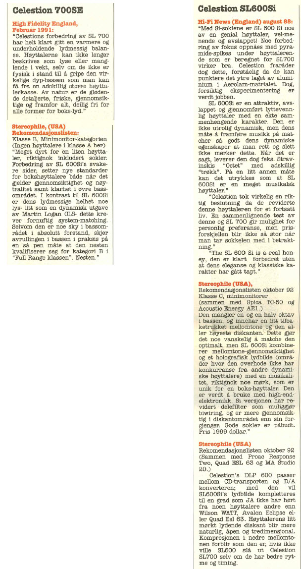

    Fant en gammel Hifi-klubb avis i kjellern.
    Det står litt om oppgraderingene i sl700SE.
    Hifi-klubben var en godteributikk før i tiden. SME V til 9995,- Vesentlig billigere enn i opprinnelseslandet. Merk at Hifiklubben opererte med stykkpris på høytalere på den tiden.
    GunnarS
    27.07.2010
    1.392
    7.023
    Det var visst High Fidelity i England som skrev om forskjellene mellom SL700 og SL700SE
    Uttdag fra samme avis (Hifiklubben medlemsavis 4/92).
    Vh GunnarS

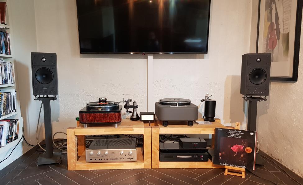

    Da har endelig SL700 fått et sted å spille.
    Vh GunnarS

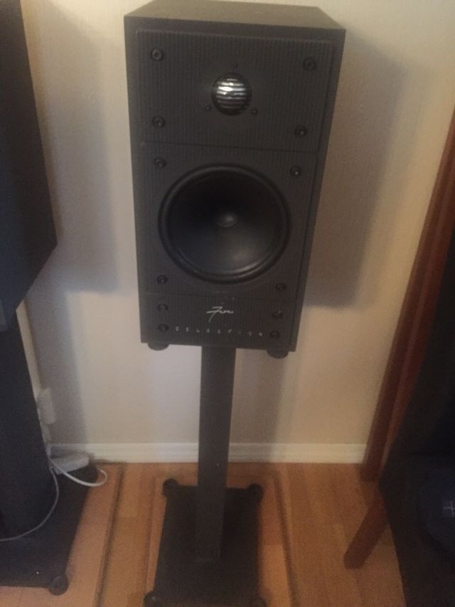

    pekaill
    16.10.2011
    1.764
    1.256
    Averøy
    Fint oppsett!
    Skulle gjerne likt å vite om jeg har SL700SE eller eldre SL700.
    Er det noen som med sikkerhet vet om en kan se forskjell på de?
    Noen med 700SE her som har serienummer?
    Auditor
    27.02.2006
    12.086
    4.359
    Pekaill: Utvendig er de absolutt identiske. Men innvendig har SE en enkelt, forsenka skrue i innfestinga av basselementet, et annet filter (finn skjema, sammenlign, se bilder) og altså et basselement med bedre ventilering av polstykket /lenger slaglengde. Merk: Alt dette hjelper ikke hvis du- som GunnarS hadde- utfører den Monacor-endringen. Dessuten har elementet, if memory serves. forskjellige betegnelser utfra hvilken versjon det sitter i. Kontakt support hos KEF/Celesion, få med serienummeret så forteller de deg hva det er du sitter på. Og gjør ikke samme feil som de aller fleste eiere: Spar ikke på strømforsyning og forsterkeri. Disse fortjener det absolutt beste:rolleyes: Klassisk nordisk monstermat.
    pekaill
    16.10.2011
    1.764
    1.256
    Averøy
    TAkk! Jeg skrudde av dekslene og fant at skruen som holder basselementet er har konisk underside av hodet og er forsenket i rammen til bassen. Dett er vel vanlig SL-700. Fant denne på nettet:"If the woofers alloy frame has a countersunk hole you have a pair of SL700's. If the surface under the bolt head is flat in a slight recess you have SL700SE"
    Ser på nettet at noen synes den er bedre enn SE, så jeg får vel være fornøyd med det.
    Driver mine med Doxa 70, men jeg er nysgjerrig på Dynamic Precision DPA 600 nevnt tidligere i tråden. Dukker det opp en slik så kjøper jeg nok den.
