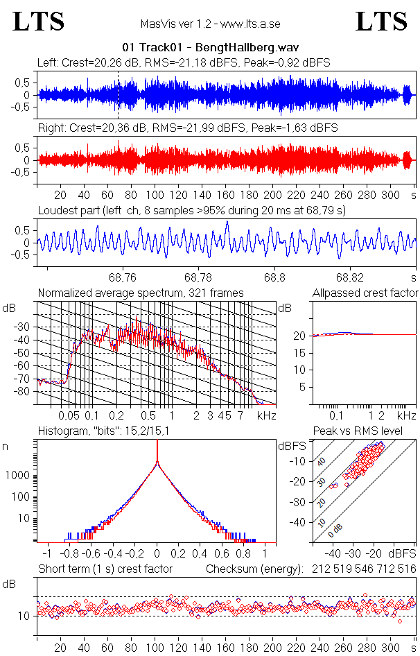

Har nå kjørt en test på spor-1 fra en rippet .wav -fil.
Har ikke satt meg inn i hvordan den skal tolkes, men noen klipping kan jeg ikke se.
Men min misstanke går jo på svakheter ved innspillingen / -utstyret / -mikrofonplassering.

Ok, da har jeg fått lyttet til et spor på denne skiva....
Jeg synes produsenten har gjort en tvilsom jobb her. For det første er pianoet nesten i mono, dog litt forskjøvet til venstre, og det er etterklang fra salen kun i høyre kanal! Veldig merkelig!! Og i tillegg knitrer det litt, typisk overstyring av ett eller annet. Dette er mest merkbart mot slutten.
Slikt som dette burde man ikke la passere synes jeg.
