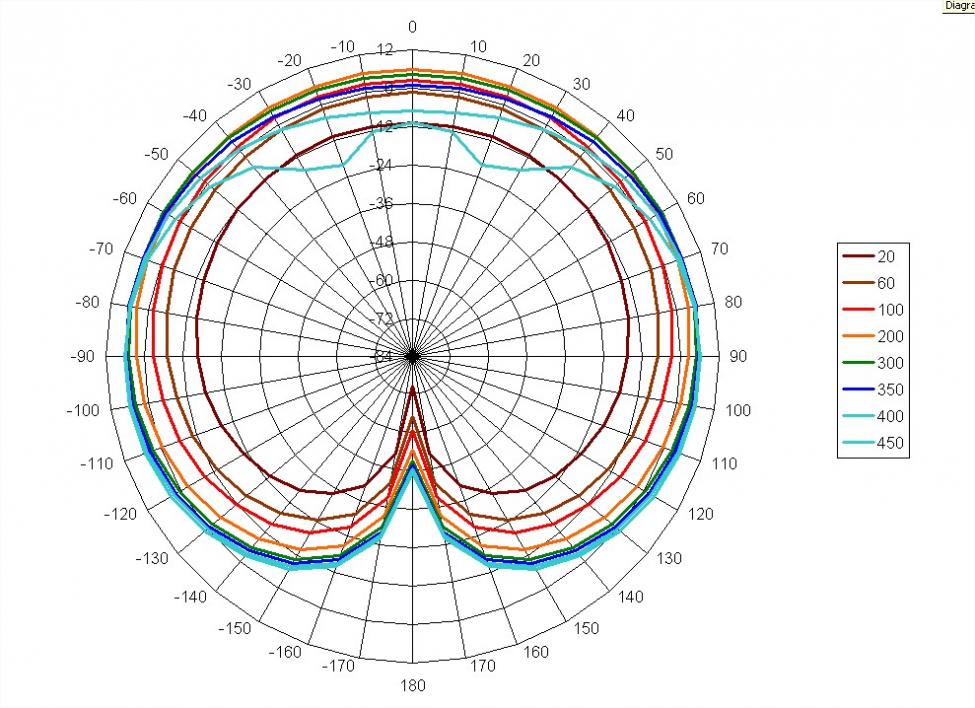

    Greia er å lage en høyttaler med et slikt spredningsmønster:
    Normalt sett sprer høyttalere like mye hele veien rundt ved lave frekvenser (omnidireksjonelt). Dette gjør dem mer følsomme for plassering enn kardioider, og balansen mellom direktelyd og reflektert lyd dras i retning reflektert. Mer reflektert lyd gir også større sannsynlighet for/kraftigere romresonanser/stående bølger. Kardioid bass er nok en smått krevende øvelse å realisere, men potensielt veldig interessant.

    Det er noe sånt jeg tenker også, men for å bli kvitt kanselleringen fra frontvegg og holde power response nokså konstant fra under den kanselleringsfrekvensen og opp til baffle step (hvor høyttaleren begynner å bli mer retningsbestemt av seg selv). Å matche spredningsmønsteret fra et horn ved 600 Hz virker derimot nokså krevende. Den opplagte måten å bygge en kardioide på er å sette to elementer rygg mot rygg, fasevende det bakerste og gi det en tidsforsinkelse tilsvarende løpetiden mellom elementene. Hvis man er tilstrekkelig nerdete er det interessant å utlede formlene for lydtrykk som funksjon av vinkel og frekvens. Når man har gjort det kan det se slik ut, her to elementer 40 cm fra hverandre med 1,2 ms tidsforsinkelse:
    210858d1375994525-ha-yttalere-med-air-motion-transformer-diskant-microsoft-excel-130805-cardioid.jpg
    For enkelhets skyld er elementene modellert som to punktkilder her, så virkeligheten blir nok litt mer komplisert, men legg merke til at de to elementene summerer seg med positivt gain på aksen for frekvenser fra ca 70 - 300 Hz. Under det kansellerer de hverandre i økende grad, eksakt som en dipol, og over 300-350 Hz faller polarresponsen fra hverandre. Interessant sammentreff mellom hva som behøves og hva som er mulig. Og hvis elementene er to Beyma 12P80Nd med 101 dB følsomhet og kardioidemonteringen gjør at de summerer seg med +6 dB ekstra gain på aksen ved 200 Hz så kan jo dette bli en del lyd.
    (For den som ikke er fullt så nerdete kan formlene finnes her, sammen med simuleringer av hvordan kardioider, dipoler og monopoler oppfører seg i små lytterom: http://www.soundright.org.uk/BeneficialofCoupling.pdf)

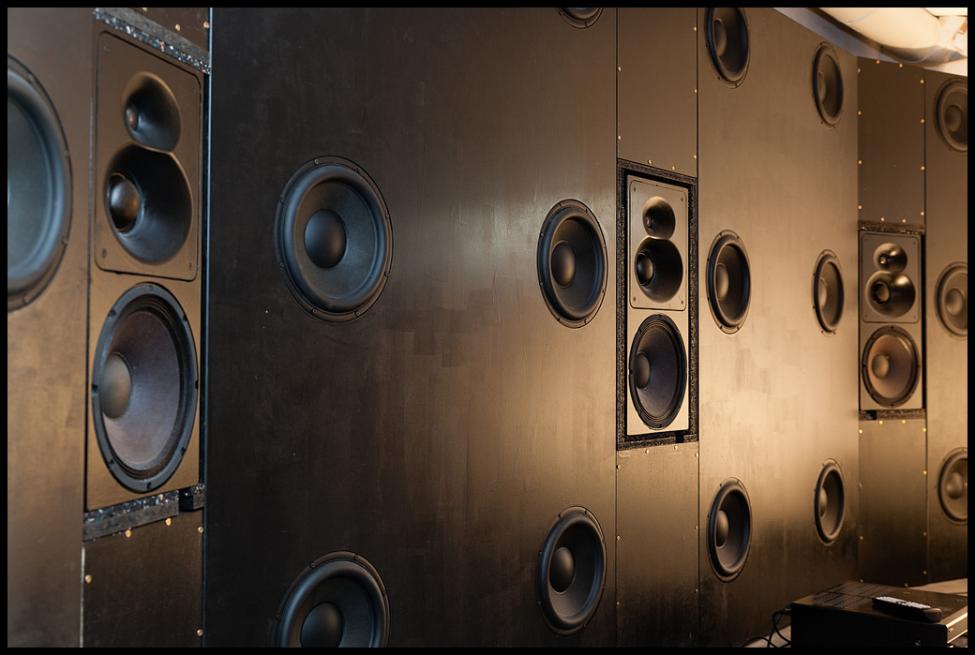

    En høyttaler felt inn i veggen (forutsatt tilstrekkelig volum for kabinettet), hvor veggen er elementenes baffel, er ikke dette den absolutt perfekte bassløsning?
    Tja, på høyttalere generelt, også, bortsett fra at man ikke får rom/luft bak de så lenge veggen er baffelen.

    Jeg spør igjen; vil ikke en løsning med innbygning i vegg, hvor veggen er baffelen, (forutsatt nok volum i veggen) være optimal?
    FredrikC
    16.08.2009
    905
    371
    Nei, ikke optimalt. Men antakeligvis bedre enn vanlige høyttalere plassert et stykke ut i rommet.
    Du slipper kanseleringen fra frontvegg. Men kanseleringer fra alle andre flater forblir inntakte. Du får ikke smal spredning av å bygge høyttalerne inn i veggen.

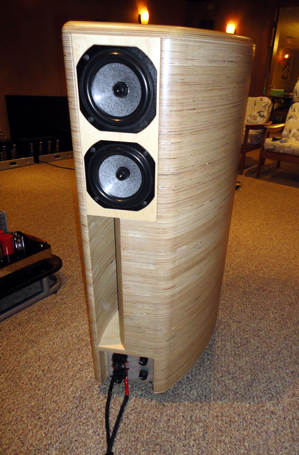

    Det er ikke så mange produsenter som kan vise til gode system med cardioide system i sine høyttalere. Men Orcadesign har dette i sine høyttalere:)
    Her skal mid-bass være fasevent iforhold til til de to foran. Så tror jeg de bruker DEOX sitt DSP system for styring av delaytime.

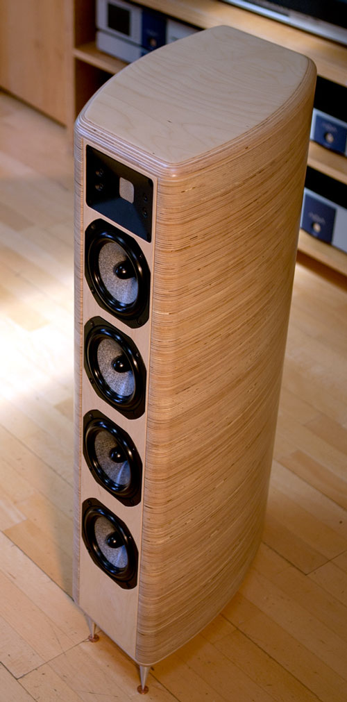

    Geithain RL 901 K har cardioide fra 25 til 300hz, men jeg vet ikke hvordan de har løst oppgaven her. Det vil de vel heller ikke si noe om.
    Geihain (og Dutch & Dutch) bruker en passiv akustisk motstand for å forsinke signalet bakover. Det er forsåvidt ikke noe problem å holde på kardioide-karakteristikken til lave frekvenser. I diagrammet mitt litt ovenfor er det kardioidemønster til 20 Hz, men elementene kansellerer hverandre i økende grad ved lave frekvenser, så spørsmålet er hvor man drar streken.

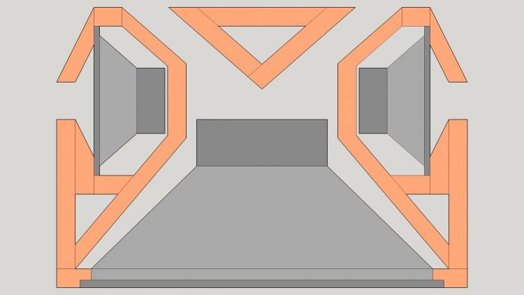

    Her er en ide som går ut på å la en vanlig U-baffel få support av et par ekstra drivere oppover i frekvens:
    Vis vedlegget 351580
    Ser ikke dumt ut. :)
    Et spm Snickers:
    Om slike konfigurasjoner leser jeg på noen fora at kvaliteten på de ekstra driverne ikke er så nøye fordi de kun brukes til å suge opp lyden som kommer bakover, men gir de ikke også et bidrag til direktelyden?
