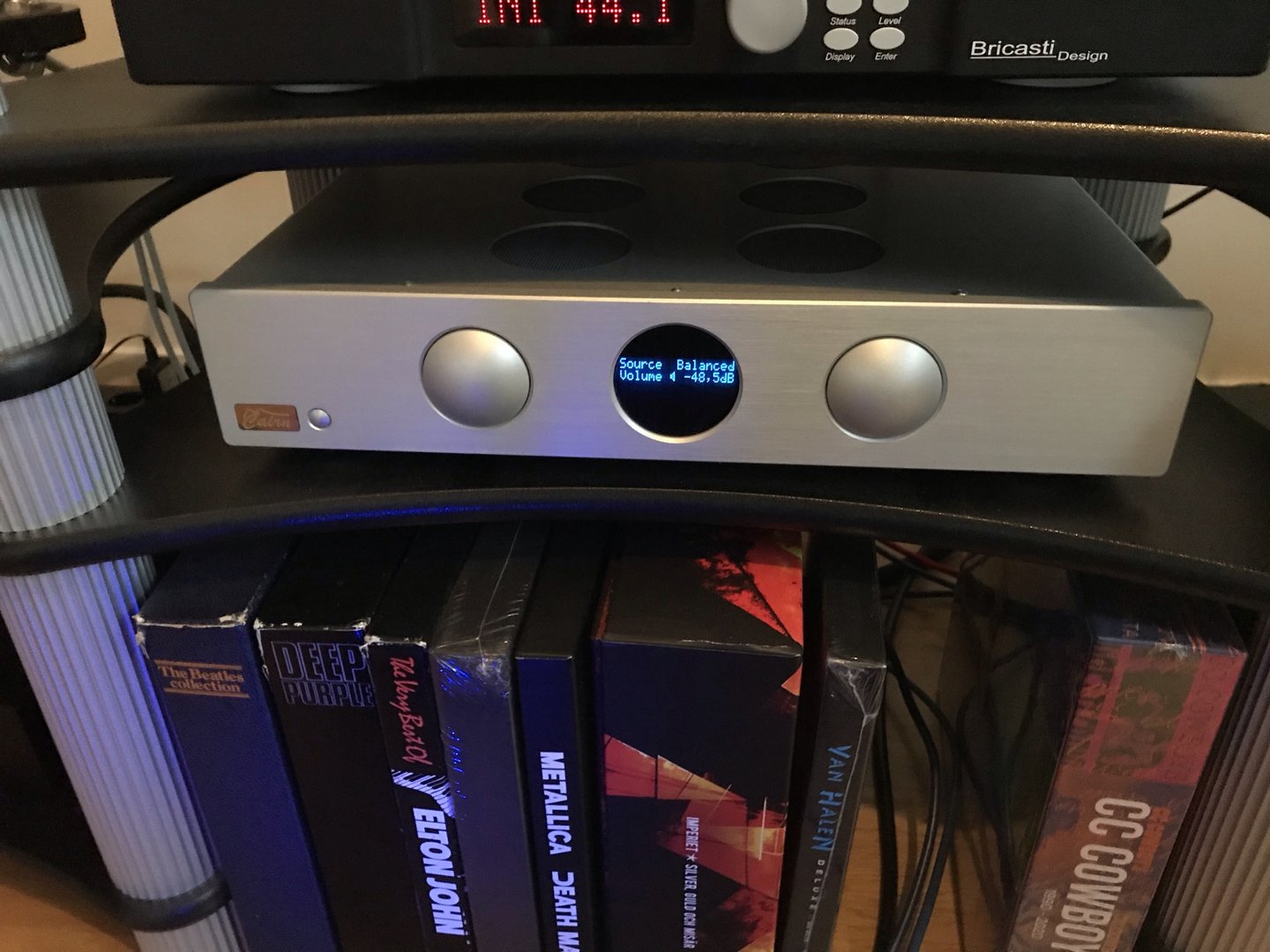

Benytter for tiden en gammel Cairn 4808 integrert forsterker. Spiller forbausende bra, og fungerer upåklagelig (var visst en del problemer med dem da de kom på markedet). Greien er jo fransk, så helt intuitiv er definitivt ikke knappeleringen eller fjernkontrollen (tre røde powerknapper, og to trykk på power for å slå den på😄), men jeg har funnet frem til de funksjonene jeg vanligvis benytter. Likevel, det hadde vært ålreit med en manual. Blant annet for å se om jeg kunne fått satt opp volumkontrollen annerledes (tar en evighet fra tyst til mitt vanlige volum) og endret på informasjonen som vises i displayet. Noen som har en manual på loftet eller vet/husker hvordan de betjener/betjente denne forsterkeren?
