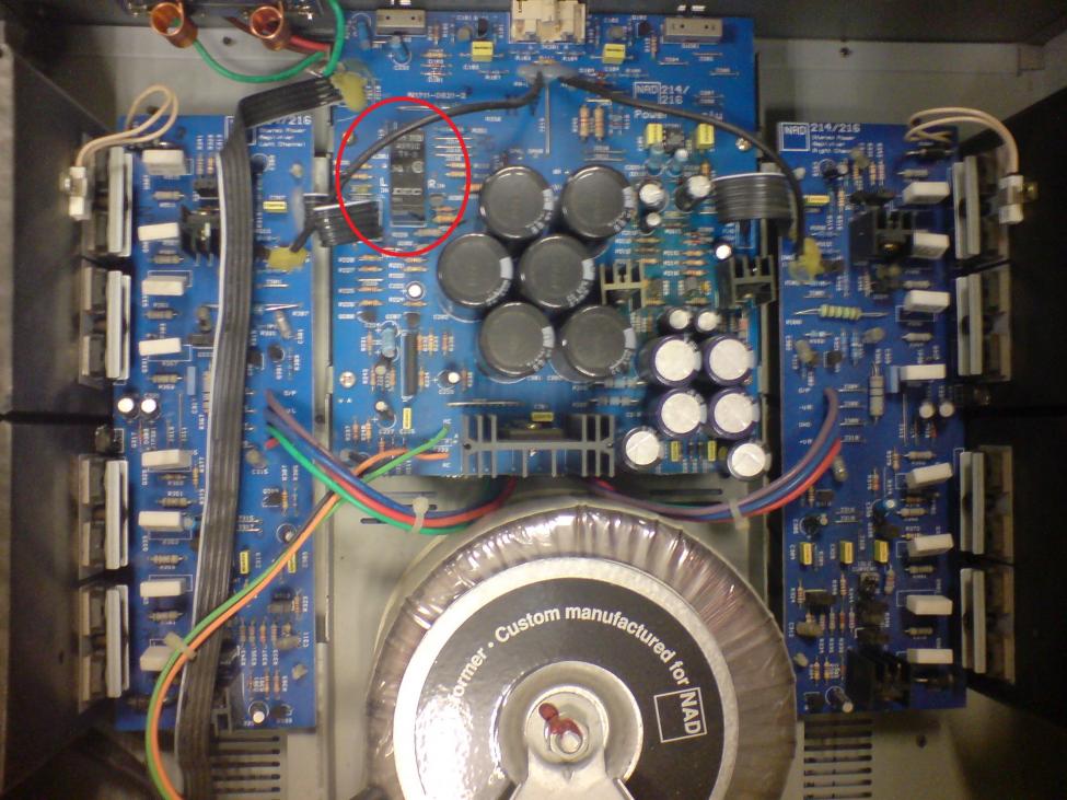

Har en eldre nad der relèet bare står og klikker.. Så lurer rett og slett på fremgangsmåten for å bytte den.

Ut med print. Snu det.
Avlodde (fjerne) eksisterende rele. Inn med nytt.

Hvis du kan lodde og dessuten har et identisk relé, er det ikke noe hokus pokus. Bruk en tinnsuger eller loddelisse til å fjerne tinnet fra eksisterende relé. Løft ut reléet og erstatt dette med det nye. Lodd fast det nye.

Finnes det norske butikker der de selger sånt? Her er infoen på orginal relèet
DEC
  • 48V coil voltage
  • 4170 ohms coil resistance
  • 5A max switching current
  • Pin spacing: 7.5mm width, 5x5x5x15mm height

www.elfadistrelec.no... et radioserviceverksted i din nærhet kan kanskje ha..... sjekk gule sider...
Men - du sier det står og klikker..... er du sikker på at det er releet si skyld, og ikke en feil i forsterkeren? DC feil på utgangen?

Er visst et vanlig problem med endel forsterkere. (nad214/216 bl.a.) regner med at det er en slik?
Men ja - kan jo være en grunn for at rele oppfører seg på den måten.

Med stor fare for å være på feil villspor, så tror jeg ikke at det er selve releet som er feil hos deg.
Jeg tror ikke at feile på releet, vil arte seg slik. Jeg tror heller at feilen ligger i utgangstrinnet eller til og med i kabel eller høyttaler.
Det kan høres ut til at det er sikringskretsen som detekterer en feil på utgangen, og dermed hindrer signal ut til høyttalerne.
koble fra høyttalerledningen, og sjekk.

Aurora: Jeg utelukker ikke andre ting men etter å ha lest mye om disse nad modellene så virker det som om reléet er en svakhet i disse.

Problemet ligger ikke i høyttaler eller kabel, da høyttalerne lever i beste velgående med min rega forsterker.
Jeg har gjort en liten sjekk og relèet lager klikkelyder kun når signalkablene tilkobles.

Høres mest ut som det er feil i forsterkeren. Releet slår ormalt inn ved påslag, etter et delay på noen sekunder. Prøv og måle spolespenniga, eller få noen til å hjelpe....
Dersom releet slipper når du kobler til signal, eller slår inn og ut hele tida, er det mest sannsylig feil i e av forsterkerkanalene.... sorry...
