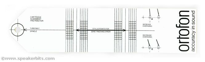

Stort sett bare en ny pickup og et lite skrujern. Og en slik Ortofon-mal (protraktor) eller liknende. Og et varsomt håndlag kombinert med forståelse av hva et armlager er. Resten er optional extras.

Ikke verre nei. Hvor får jeg tak i den ortofon greia?

Å, det er vel både her-og-der, f.eks hos en Ortofonforhandler eller på nett. Men kanskje følger det en protraktor med din ProJect også? I såfall trenger du jo kun den sikkert..
Det er en drøss varianter, jeg er tilhenger av det enkle når det kompliserte ikke er nødvendig, og liker Ortofon sin godt; enkel i bruk og gir gode resultater. Slik ser den ut iallefall, og for alt jeg vet så kan det hende man kan printe ut fra en nettside også.

Takk for det. Skjønte fint lite av den saken der, men skal kjøpe en å se om jeg ikke blir klokere.

Et lite tips er å finne en type protractor og holde seg til den, slik at du ikke får unødvendig slitasje på dine vinylplater...
