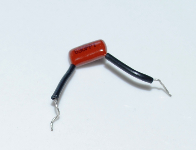

Trenger litt teknisk hjelp her, samt hjelp til å finne riktig erstatningskondensator.
På min VPI scout vil ikke motoren stoppe, uten at jeg drar ut nettkabelen - jeg trodde at det var selve bryteren som hadde brent seg fast, og bestilte en ny fra elusivedisc uten store betenkeligheter - nettopp motorhuset nå, byttet knappen - men fikk en anelse om at det var en kondensator som kunne være problemet når jeg kikket nærmere, og ganske riktig - det hjalp ingenting å bytte knappen. Det er en kondensator som sitter parallelt med kontaktsettet på bryteren, tror det kan være denne som er synderen? Vil nesten tippe at jeg hvis tar den vekk, så vil det fungere som det skal, men den sitter der antageligvis for en grunn, av sikkerhetsmessige årsaker? Legger ut ett halvdårlig bilde av den aktuelle komponenten, teksten på den er::
F102KT
630PP1
I tillegg sitter disse to der, men tror muligens de har noe med hastighet å gjøre kanskje?
Setter pris på alle tips.
H.R

Jeg har også koblet til slik kondis samme sted. Årsaken til at jeg koblet til min var for at det ikke skulle smelle i høyttalerene når jeg skrudde av platespilleren.
RM
26.03.2005
562
1.616
Den lille kondensatoren over bryteren skal hindre støy ved på/avslag. Den store kondensatoren, den hvite, er typisk den som skal hjelpe til med litt fasedrei ved starten, verdien på denne vil ofte være i området 10-33uF.
Hvis kondensatoren over bryteren er kortsluttet, vil spilleren ikke stanse. Du kan lett kontrollere dette ved å utelate den.

Takker for alle svar, da skal jeg teste etter jobb å kjøre uten støykondensatoren. Tok ikke sjansen i går fa jeg trodde den hadde en sikkerhetsfunksjon.

Ja da fungerte den uten nevnte kondensator, takk for hjelpen :) Bråkte ikke nevneverdig mer enn før, men nå har jeg jo brukt nettledningen som avogpå bryter en stund, så har lagd litt lyd av det, så er kanskje vant til det.
Er f.eks denne en god erstatning? https://www.elfaelektronikk.no/elfa3~no_no/elfa/init.do?item=65-109-36&toc=19370
Eller bør spenninga være 630V eller høyere?

100V holder i massevis.

Kanskje jeg har tatt feil. Hvis den går direkte på nettspenning, må kondensatoren være som den er. Jeg regnet automatisk med at den gikk på 24VAC. Sorry.
