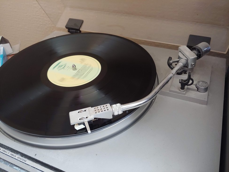

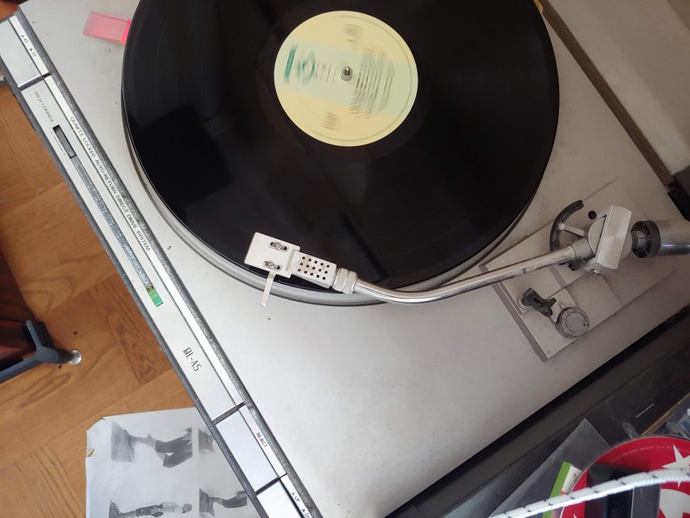

Hei,
Jeg har en JVC QL-A5-platespiller med den originale armen på. Godt fornøyd med spilleren, men i det siste har automatikken begynt å fuske litt og jeg har begynt å tenke på å kjøpe meg en ny (gammel) spiller med mer stabilt fungerende automatikk.
Men: det er montert en Pickering xev/3001-pickup på JVC-en som jeg er veldig fornøyd med og jeg siden armen har et avtagbart headshell så lurte jeg på om jeg kan skru av dette og flytte det over til den spilleren jeg kjøper (hvis jeg passer på at den har samme type utformet arm) uten noe mer mikkmakk enn å balansere tonearmen og justere stifttrykket på den nye? Dette hadde vært en stor fordel da jeg har fint lite greie på montering og særlig justering av pickup
Her er noen bilder av armen:
