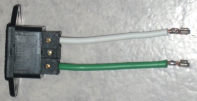

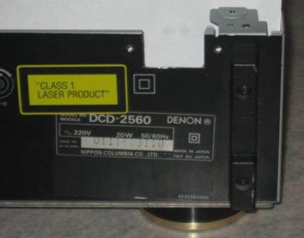

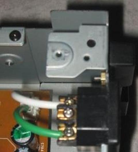

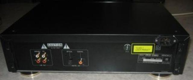

Heisan, da er jeg endelig ferdig med å bytte ut lakkrisen med en Furutech kabel :) Prosessen step by step : 1 Hullet i bakplate ble utvidet for å få plass til nettbrønn. 2 Kabelskoene fra de gamle lederne ble tatt av for å loddes fast til de nye med noe loddesølv jeg hadde liggende sånn at det passet i klemmefestet på printet.(serviceteknikeren hos Acoustic Tuning mente forresten at loddinga ville blitt Nemko godkjent, litt smigrende det da ;)) 3 Nye ledere skrudd fast i nettbrønn. 4 Nettbrønn skrudd fast i bakplate og lederne montert i printet. 5 Toppdeksel montert på plass. 6 Nye kabelen koblet til og voila, det funka ;D ;D ;D Jeg lå ved noen bilder så dere får et visuelt inntrykk av prosessen også :) Dere må bare spørre hvis dere lurer på noe mer ang. prosessen, evt. hvis dere vurderer et lignende prosjekt :)

Hei, du :) Ja, lydbildet ble enda renere, og bakgrunnen enda sortere :) Opprinnelig var det kun en kabelgjennomføring i plast som var fabrikkmontert. Vel, det er en Furutech nettbrønn jeg har satt inn, da ;D
