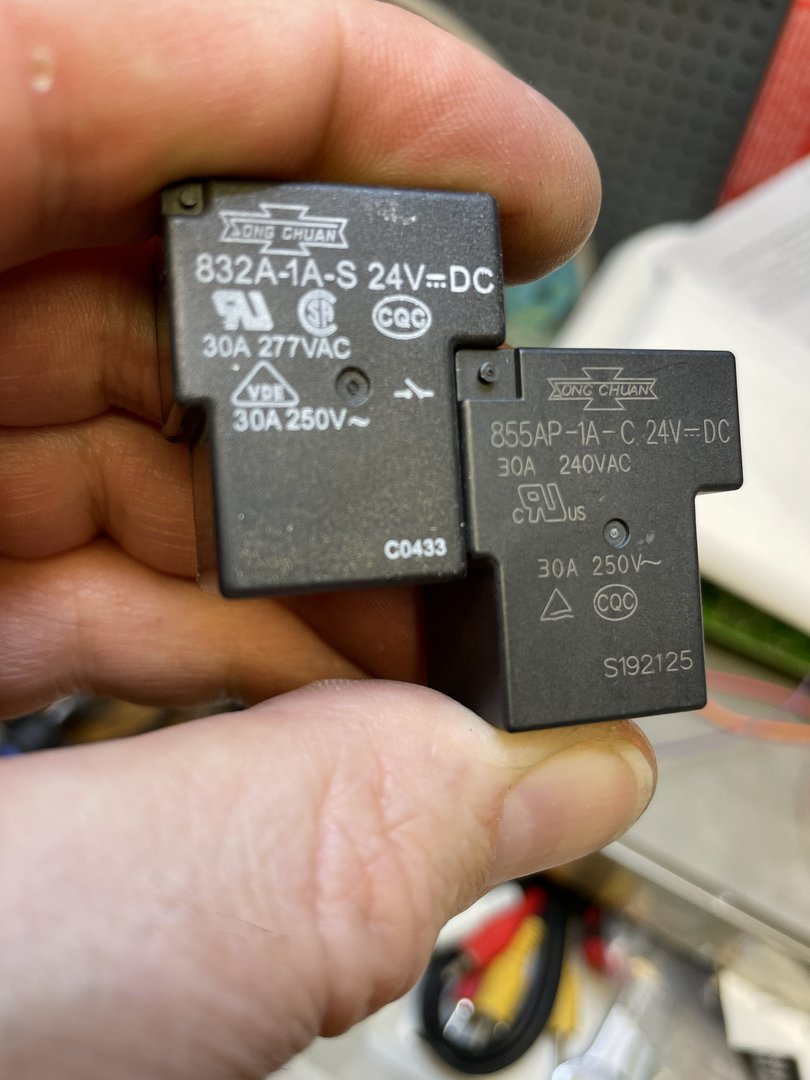

Hvis noen kunne hjelpe meg med dette...
Jeg må innrømme at dette styrer en sentralstøvsuger, men etter å ha byttet ut det til venstre med det til høyre har jeg gått fra null funksjon til stygg lyd og fornemmelsen av motor som jobber under feil betingelser.
Er det noen grunn til at ikke det ene kan erstattes med det andre ?

Hvis støvsugeren har gått mange timer (dvs. at den er mange år gammel) er det vanlig at en service inkluderer motorbytte.
Det gamle reléet kan ha røket som følge av at det har gått for mye strøm, f.eks. om den ene fasen inn på motoren mangler. Dette gir også ulyd og varmgang.

At en slitt motor kan knekke reléet forstår seg kanskje, men når jeg bypasser hele triggersystemet og kjører motoren, låter og suger den helt fint.

Mål spenningen over de forskjellige komponentene, og inn på motoren. Dårlig kontakt et sted, f.eks.? Et relé alene er nok neppe feilårsaken slik du beskriver det.
Kanskje måle spenningen til motoren med og uten "triggersystemet".

Har vært borti tilsvarende. Da var det glattekondensatoren i strømforsyningen (24 VDC) etter likeretter som var tørket ut gjennom mange år. Dermed ble spenningen som trekker relespolen så lav at releet ikke trakk ordentlig og "vibrerte" i kontaktpunktet med påfølgende motor ulyder. Byttet glattekondensator som løste problemet. Strømforsyningen (24 VDC)for styring av rele er ofte veldig simpel på sentralstøvsugere, og man er avhengig av spenningsøkningen ved glatting etter likeretting (V*sqr2) for at releet skal trekke ordentlig.

Hm.. dette ville jeg også se hvis jeg målte spenninga altså.

Jeg syntes kondensatoren så fin ut, men etter å ha satt inn riktig type relé uten bedring, tok jeg kondensatoren ut og målte den den.. den var gåen. Nå sitter det en elna 35v 470uf der produsenten hadde 50v 220uf , funker fint, og vi slipper å bruke Hue-appen for å skru på støvsugeren... takk for hjelpen !
