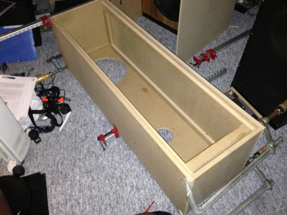

    Nå er det så mye klaging over at det ikke er noen byggetråder for tiden at jeg ser meg nødt til å ta den tunge byrden på mine skuldre.
    Jeg har ingen erfaring innen høyttalerbygging. Jeg har ikke greie på tre. Jeg har ingen fancy maskiner. Jeg har ikke verksted eller snekkerbod. Jeg har ikke mye tid. Og jeg er ikke særlig smart (selvom barna mine tror det).

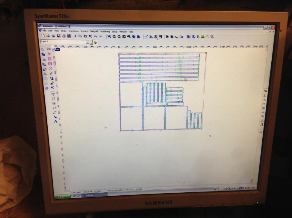

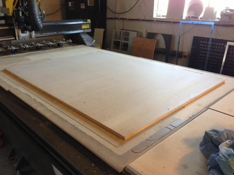

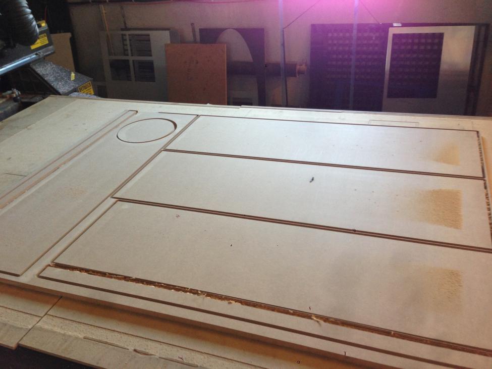

    Jeg har imidlertid lyst til å bygge høyttalere, og jeg har begrensede midler. Jeg har også en profil på Hifisentralen, og regner med å få masse hjelp her. Esset mitt er for øvrig en kamerat som har CNC fres.
    Hammer Dynamics ble innkjøpt som et byggesett fra UpgradeAudio. Settet besto av elementer og delefilterdeler til to høyttalere, samt en bruksanvisning. Jeg visste ikke at jeg måtte skaffe masse uteom, og med en amerikansk bruksanvisning er det til tider utfordrende.

    Synes dette ser veldig bra ut jeg :)
    Ser fordelene med en venn og hans cnc fres tilgang. Nøyaktig kapping er noe av det viktigste for et bra resultat, det og masse limtvinger :)
    A
    audiosan
    se der ja:) dette ser da ut til å bli et godt resultat.
    A
    audiosan
    snekkerverksteder har ofte CNC de også:D og det er som regel ikke så dyrt som en ofte tror.

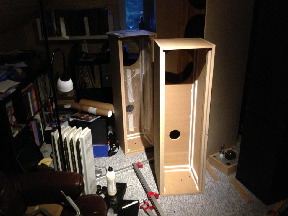

    Så komme alt det merkelige.

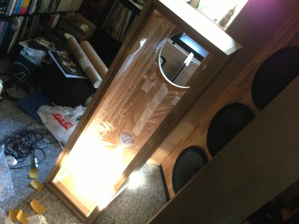

    Innsiden av kassene skal kles med bubble wrap with little bubbles...
    ...og bak elementet skal vi selvfølgelig ha Carpet felt underlay 12"x12"
    Heimdall
    22.12.2009
    1.514
    568
    Sørlandet

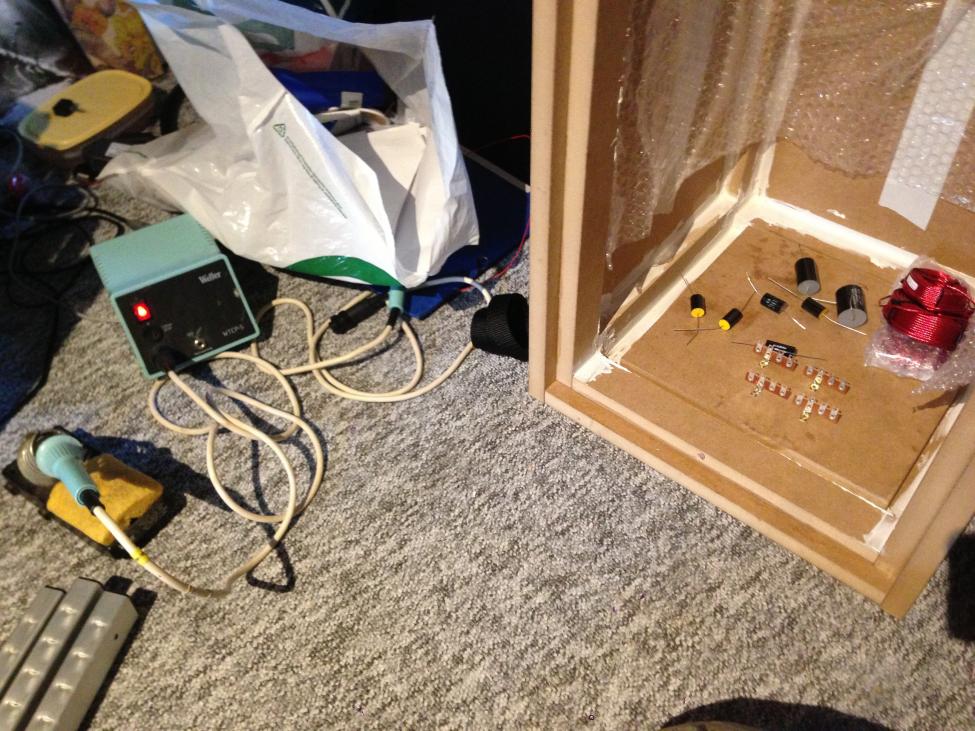

    Kabinettene har fått en runde med Caulking material i alle hjørner/kroker.

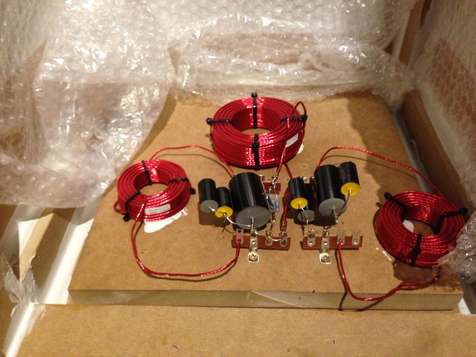

    Og så var det delefilter-tid!
    Det fester je bare på en plate i bunnen.

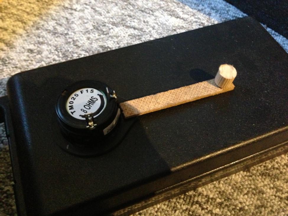

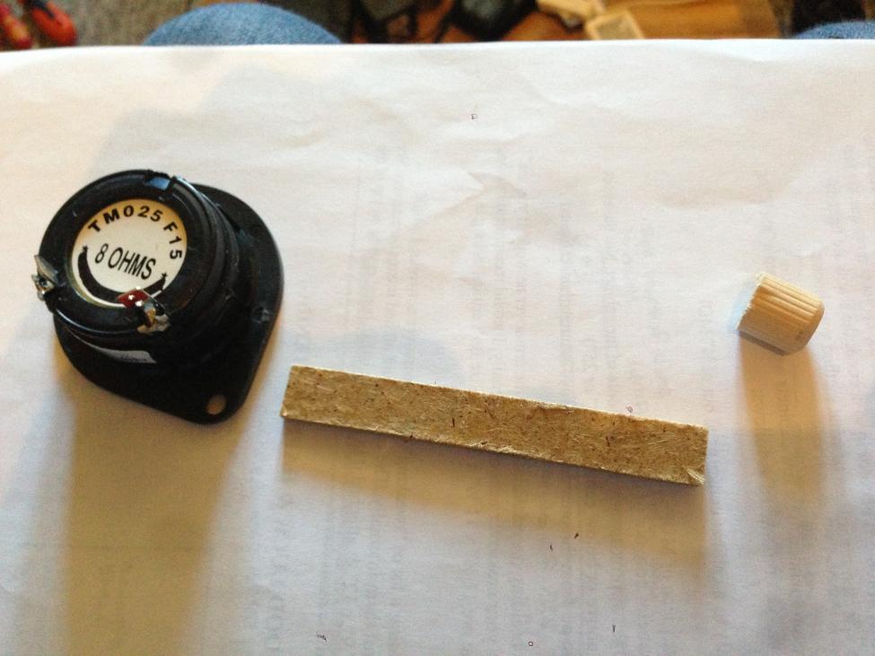

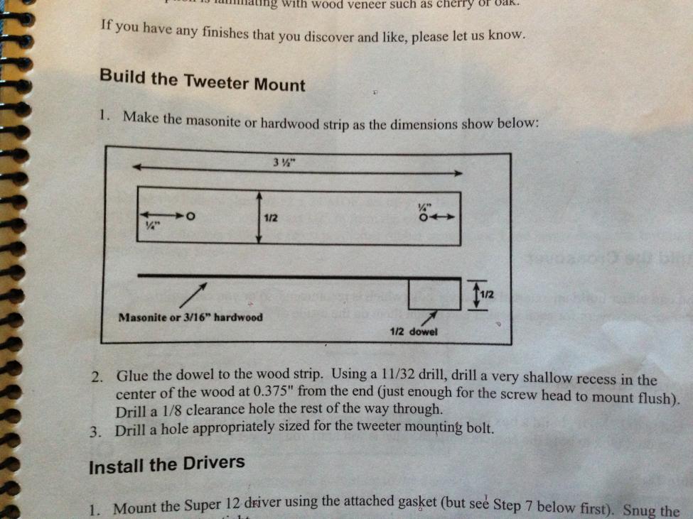

    Utfordringen nå er Tweeter Mount. Det høres så enkelt ut men jeg er ikke helt kar til å se hvordan dette skal være.
    Man skal altså feste masonite stripen på en 1/2" dowel??

    Jeg antar at det ene hullet er til å feste tweeteren og det andre er til å feste pinnen i høyttalerkabinettet. Men hvor skal kablen gå? Den må jo også inn i kassa.
    Jeg fant dette på www men det hjelper meg lite.
    Heimdall
    22.12.2009
    1.514
    568
    Sørlandet
    dowelen er jo den lille pluggen du har der
    Ja det var det som var tanken. Jeg bare søkte på 1/2" dowel på eBay og da dukket denne opp. Så har jeg kortet den ned til 1/2" lengde som beskrevet i manualen.
    Synes jo det hele virker litt pussy, men det er kanskje bare meg?
    Ser for meg at det blir noe sånn da:
    Ser spinkelt ut, hva med noe i alu?
    C
    cruiser
    Vis vedlegget 217524
    Ser jo riktig ut det, er nok akkurat nok til å klarere opphenget med strip'n og membranen med tweeter. Jeg ville valgt hel ved til den stripn evt alu som blir foreslått her.

    Ja det er jaggu mye å undre seg over, mange rare løsninger. Men jeg har gått ut i fra at det er en grunn til det? Hvorfor står det ikke alu hvis det er å foretrekke?
    C
    cruiser
    Står vel hardwood eller masonite i den manualen din da, da kan du jo velge om du vil bruke hel ved eller den papp biten :D

    Hardwood må vel uansett tilsluttes en "dowel" forsto jeg? Jeg ante ikke en gang hva masonitt var før en masse googling og studering av bilder. Er i grunn fortsatt usikker. For meg er tre noe en finner i skogen og planker noe en finner hos den lokale byggvareforetningen. Der har dere meg.
    Aluminium er heller ikke noe jeg omgås regelmessig men jeg kan lett få kuttet til en bit hvis dere mener det er å foretrekke.

    C
    cruiser
    Bruker du hardwood kan du jo begynne med 1/2 og lage den tynnere når du skal over festene i kørja og opphenget

    Ok, men hva er egentlig hardwood? En kategori eller en spesifikk tresort? Har den et norsk navn som jeg kan spør etter i forretningen?
    bjarnetv
    28.03.2008
    3.794
    5.351
    oslo
    hardwood er løvtre, altså alt som ikke har nåler :cool:

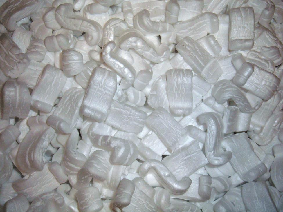

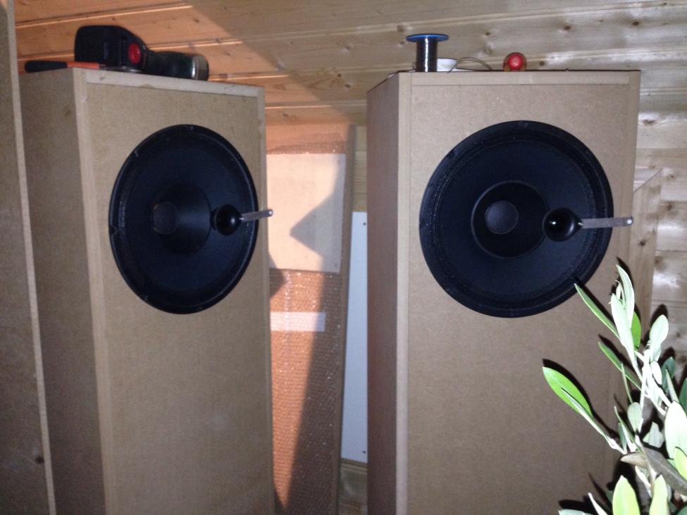

    Bobleplast og underlagsfilt ja, men vi er ikke ferdig enda. Også Styrofoam peanuts skal brukes.
    Fylles opp til hullet.

    Jeg fullfører først Tweeter Mount som beskrevet, med masonitt og treplugg.
    Jeg har god tilgang på alu (+++) hos han med CNC fresen så det kan jeg eksperimentere med senere.
