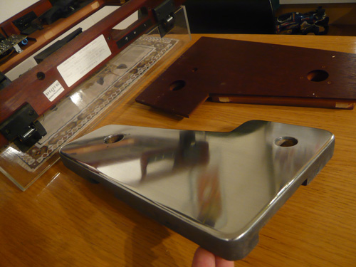

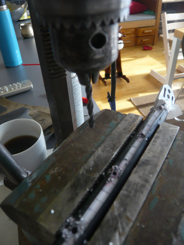

    Hva polerer du med?
    Jeg har noen monoblokker med messingplater.

    To stegs drill kit fra CO. Kosta 99,-
    Sjekk forarbeidet, det er det som teller. Her skulle det vel være ok.

    Haavard:

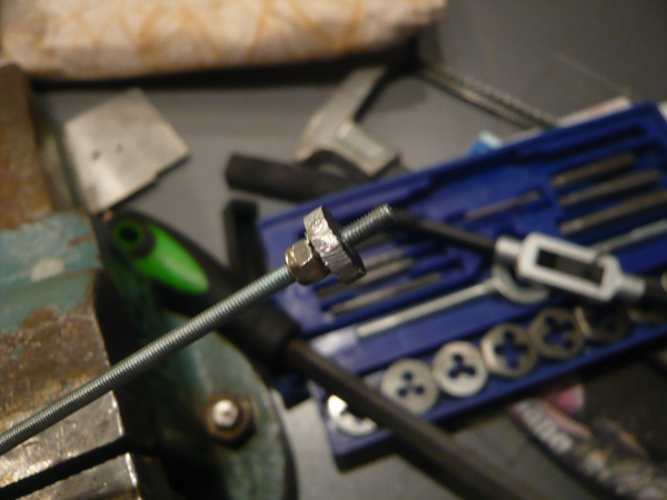

    Man bruker to typer børster - som monteres på en el.drill - og to typer "buffer" (tror jeg det heter) som påføres børstene. Den ene børsten er en myk nylonbørste, den andre nærmest en klut. Så "pusser" man bare objektet blankt i to trinn. Alternativt kan man bare bruke Autosol, en krem på tube som du får på en velutstyrt bensinsjappe. Denne er det bare å smøre på som et poleringsmiddel, men den gir ikke samme glans og dybde som børste og buffer.
    Denne glansingen eller hva man skal kalle det gjør bare overflaten blank. Er det f.eks en liten ripe der vil den vises veldig godt, akkurat som når man lakker. For å få det veldig bra bruker jeg smergelpapir, vannsliping, fra grovt (f.eks 4-600) til fint (2000?). Hvor grovt og fint dette skal være er avhengig av overflaten du skal behandle og hvor bra man vil ha det. Sikkert lurt å øve seg litt, og gjøre seg erfaringer med hva som funker. Vannslipingen er bra trim om overflaten er stor.

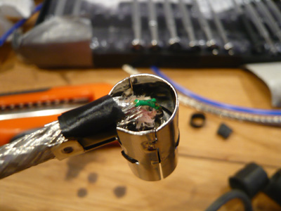

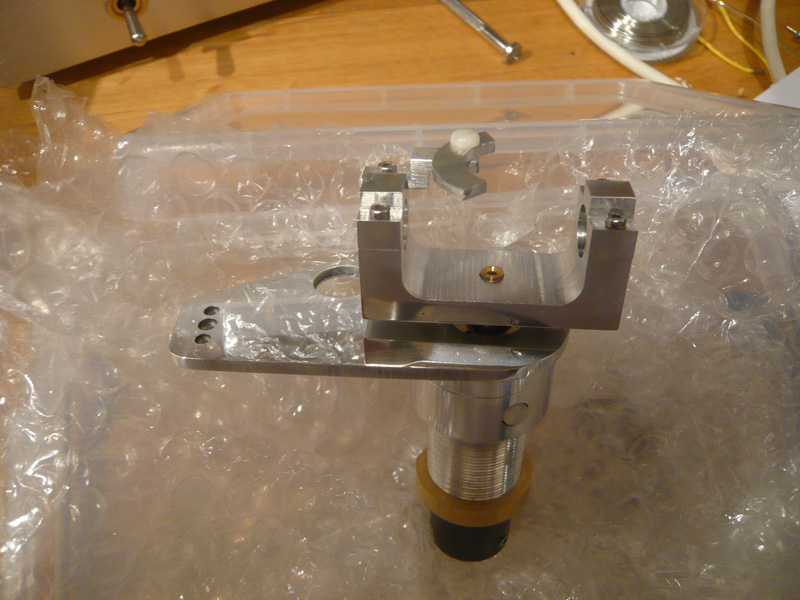

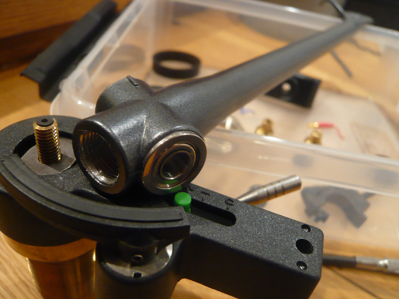

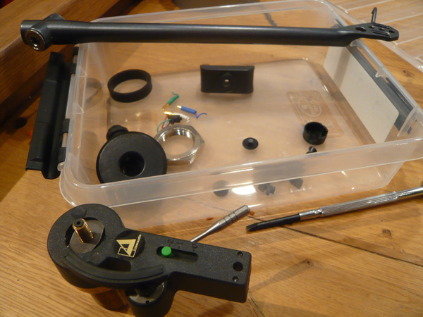

    Skal virkelig kabelen komme ut der midt i armbasen? Det så ut på bildet som om det var meget trangt. Vil anta at isolasjonen på de armkablene er rimelig tynn. Tviler ikke på at du er forsiktig som f... men det virker som om det er endel skarpe kanter man bør passe seg for. Sikkert lurt å Beep'e (ohme) alle lederene mot metallet i armen når kabelen er trekt igjennom, før du monterer resten.

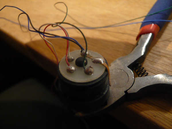

    Det stemmer at både pickup og jordkabelen skal ut der ved armbasen i det ovale hullet. Har laga hullet sjøl og tror jeg husket og file det godt ned ::). Godt poeng med å måle på lederne, og mot jord. Kabelen virker ganske robust og er av en type som ikke skal strippes før lodding. Isolasjonen virker som flux når du setter jernet bortpå. Var litt skeptisk til om det ble bra og forsøkte først å ta av isolasjonen kjemisk med malingsfjerner, men de loddingene jeg har gjort nå også uten stripping virker greie og måler 0 ohm.

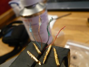

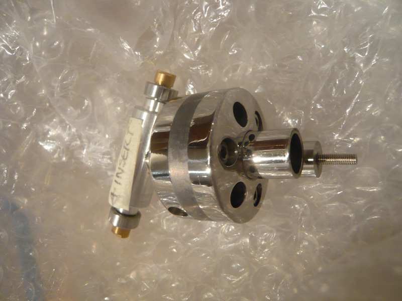

    Phonokabel fra platespiller til riaa. DIN - plugg, kabel av fire kobberledere med linoljebehandlet bomullsstrømpe.

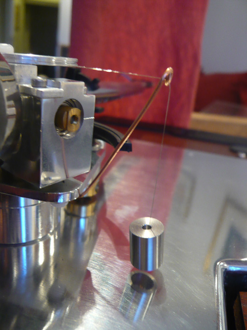

    Antiskating mekanismen

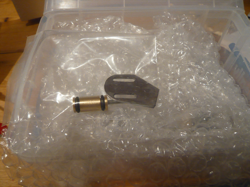

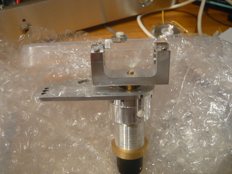

    Baksiden av Thorensen - spilleren. Trikset med braketten er at den er smal nok til å føres opp gjennom armbordet hvor armen er montert slik at man slipper å lodde av kontaktene om armen skal flyttes til en annen spiller.
    Loddet er utstyrt med ekstra vekt tilpasset min MC-pickup

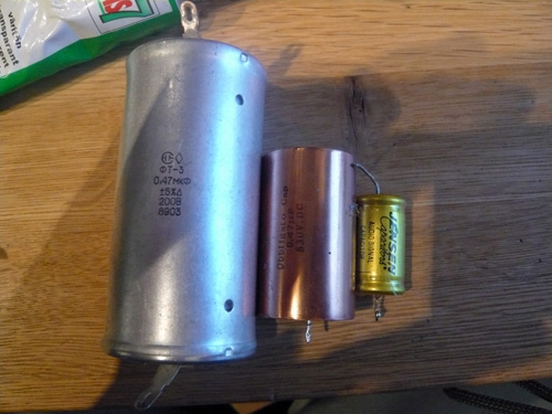

    Benyttet også anledningen til å bytte utgangskondiser i riaaen. Russiske teflonkondiser. De gamle ved siden av.

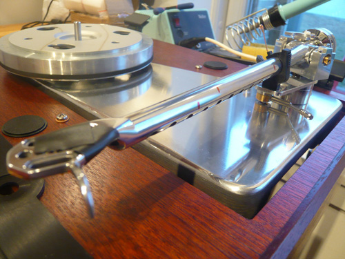

    Platespilleren er jo helt forandret. Veldig god kombinasjon med det nye arbrettet og armen selv!
    Gleder meg også til August så jeg kan få se, og ikke minst lytte, til denne. Tipper DL304'n setter prikken over i'en når den står montert på armen.
    Kan tenke meg at de nye FT-3 teflon kondisene også gjør susen, snakk om å opp-gradere, mtp. størrelsen 8) De er virkelig enorme.
    Var det noen ting som skilte seg ut som ekstremt vanskelig, under oppgraderinga? Monterte du de interne avstiverne du snakka om lengre opp i tråden (cross bracings)? Armkablingen ble jo veldig bra.
    De RCA pluggene, de er ikke i bruk ennå? Du bruker kun DIN kontakten, med en spesial laget kabel?

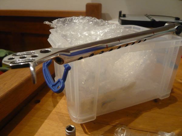

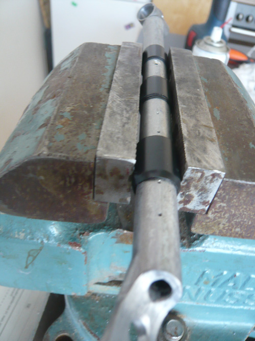

    - Det vanskeligste var helt klart de interne avstivningene. Både det å lage et verktøy for å sette dem inn, og det å sitte å finpusse dem ned til akkurat riktig størrelse var en utfordring. Husker ikke om jeg måtte kassere en eller flere slike skiver før jeg var sånn passe fornøyd. Den ene av de som står i sitter litt for langt frem, men jeg sa meg fornøyd. Det å tre opp kabel gjennom armrøret med avstivere på plass kom som en god nr to, men med litt fikling gikk det greit. En annen erfaring er som det alltid er med slike prosjekter at det tar litt mer tid og krever litt mer jobb enn man tror ;D.
    - Phonokabelen er laget spesielt for dette formålet, ja. Det kostet også ca 200 i deler fra elfa og pcx.

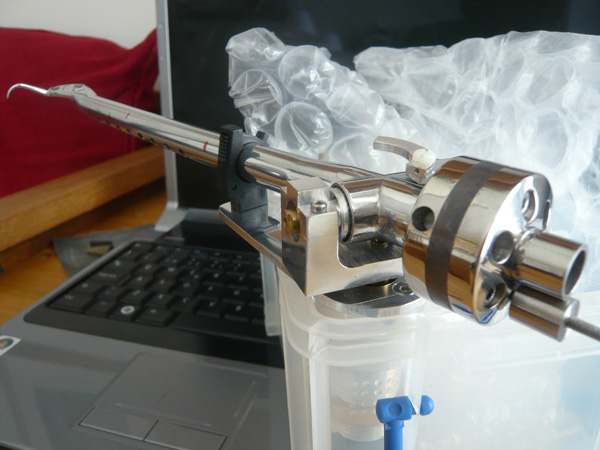

    I går kveld justerte jeg fjærsystemet på Thorensens flytende oppheng, stilte inn armen med tanke på VTA (litt negativ) og sporingstrykk (ca 1,8g - litt høyt), og pickupen i armen. Den ekstra platen som ligger mlm pickup og armhodet gjorde moteringsjobben til om mulig enda mer pirk enn vanlig, men det gikk nå til slutt. Det viktigste var at overhenget lot seg justere inn ganske fint.
    "Don Giovanno" av Mozart er en av de lp-ene jeg har hørt mye på den siste tiden derfor fikk den æren av å bli førstemann ut med Spall -armen på plass. Borte var den litt runde og koselige lyden fra det forrige oppsettet, og ut av HTene rullet en veldig klar og ren lyd, langt strammere i klangen. Ble nokså overrasket over at det var så mange forskjellige sangere med på denne operaen. De ulike stemmenes karakter, ikke minst når koret satte i kom langt bedre frem. Samme gjaldt for intrumentklang. La spesielt merke til strykerne som hadde fått langt flere overtoner enn jeg kunne huske fra tidligere. Lydbildet var fint før men nå strakk det seg enda lengre bakover og til siden. Etterhvert ble jeg også oppmerksom på hvor utrolig mye bedre det satt, altså dette med timing og rytme i musikken. Når orkesteret trykte til i høyt tempo så var det lekende lett og følge hver tone, og jeg hadde ikke intrykk av at pickupen mistet kontrollen overhodet. Det var da det store gliset kom på plass.
    Man er jo alltid veldig positivt innstilt når et mekkeprosjekt er ferdig så litt mer kritisk lytting blir det nok etterhvert, men jeg tror alt i alt at denne oppgraderingen kommer jeg ikke til å angre på ;D.
