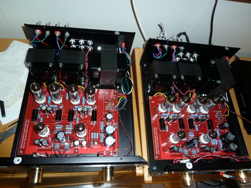

    ahh, endelig ferdigstilt, nå er jeg rimelig spent, ingenting røyk eller smalt da jeg satte på strømmen ;D her er det endlige resultat.
    her ser dere jeg har loddet ledningene på printplata fra undersiden, ble ganske ryddigt det 8)

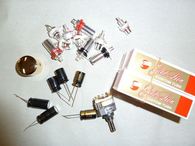

    Da har vi fått snopet fra UG.
    AN RCA og høytalerterminaler
    Bedre elektrolytter
    Elma kanalvelger
    Golden Lian utgangsrør.
    Sølv internkabling (i allefall litt til å begynne med)

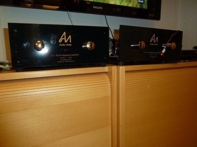

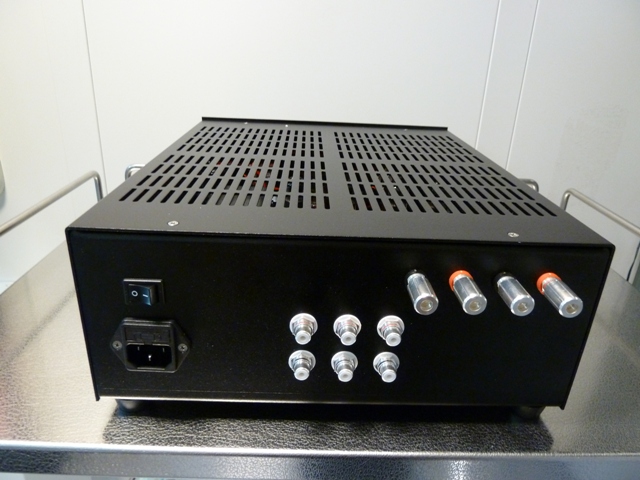

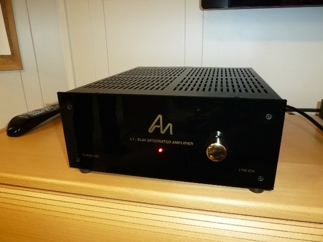

    Fra frontsiden:
    Legg merke til signert versjon. Akrylplatene er gravert på baksiden og ilagt maling. Tøft?

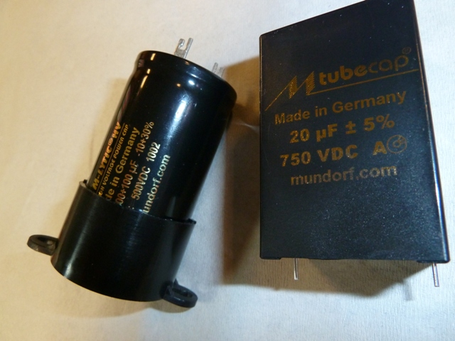

    Og nå må sjefen snart avslutte sin. Den skal få litt ekstra godteri i strømforsyningen. Ikke mye det er plass til. Men litt er det alltid.
    Mundorf Lytic og Tubecap.

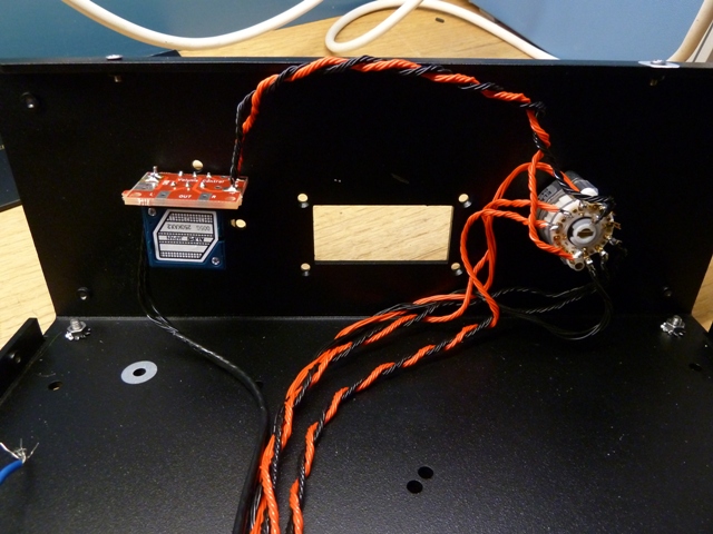

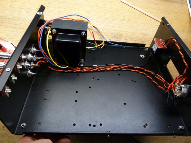

    Da er sjefen i avslutningsfasen. Alle deler er kommet. Vi mangler noe sølvkabel til internkabling. Men jeg har en favorittkabel utenom som jeg bruker. Forsølva kobber som er teflonisolert. My arbeid siden den er så tynn at man må bruke mange ledere. Jeg har brukt 6 ledere.
    Slik ser det ut:

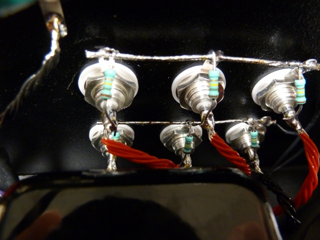

    andreas
    03.10.2003
    2.370
    155

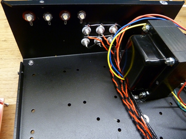

    Er det riktig at de tre resistorene som er koblet mellom rca+ og rca- skal stå i parallell med hverandre? Det vil si at verdien av de tre tilsammen blir litt mindre av halve verdien av en enkelt.
    James
    16.06.2006
    726
    70
    Stord
    Det er brukt AN sølvkontakter og terminaler.
    Og hjemmelagd frontplate etter valg. Min er ikke signert ennå..........:
    James
    16.06.2006
    726
    70
    Stord
    Ja, det er slik jeg er fortalt at det skal være. Alle ligger mot fellesjord, men går jo mot sin enkelte pinne.

    andreas
    03.10.2003
    2.370
    155
    Da tipper jeg du har en velger på inngangen som velger hvilken av de tre rca-kontaktene som skal være i bruk.
    Grautlerer med flotte forsterkere forresten. Selvbygg er moro!
    James
    16.06.2006
    726
    70
    Stord
    Takk for det Andreas. Tre innganger med velger. Derfor gjort slik.

    consen
    29.12.2006
    386
    61
    STORD
    En spurte: Er det riktig at de tre resistorene som er koblet mellom rca+ og rca- skal stå i parallell med hverandre? Det vil si at verdien av de tre tilsammen blir litt mindre av halve verdien av en enkelt.
    Svar: De står ikke i parallell. De står på hver sin inngang til jord.
    Hvorfor loddes en motstand på ca. 150 k Ohm på hver sin inngang?
    Svar: For å få utladet titalls volt som ellers bare blir liggende på inngangen når ikke noe står tilkoplet forsterkeren.
    Jeg har gjort det samme på utgangen på min AudioNote DAC også for ellers så legger det seg 100 volt på utgangene som smeller inn i forsterkeren når jeg kopler det sammen, og da kommer det ett smell i høyttalerne. Men 150 kOhm så forsvinner denne spenningen på kort tid. Og når en da kopler DAC-en til forsterkeren så kommer det ikke noe smell i høyttalerne lengre.
