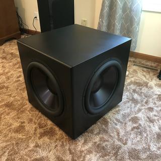

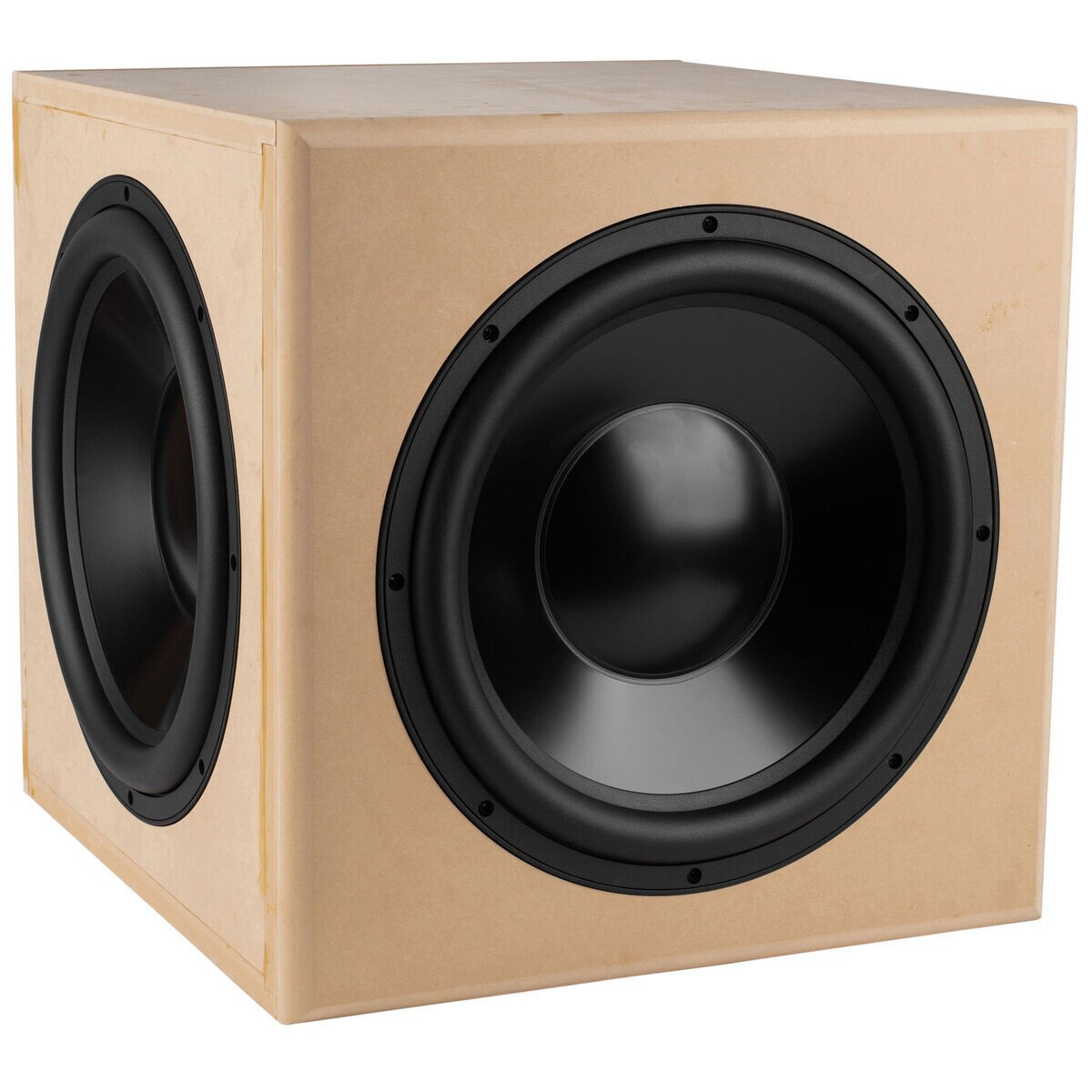

Hei,
vurderer og kjøpe ett byggesett fra parts express
Er det noen som har handlet her eller har erfaringer med disse settene.
Jeg legger ved en link et bilde av den jeg vurderer og bygge.
MarkusH
Personlig hadde jeg nok heller gått for to stykk lukkede kasser og to elementer. Forstå meg rett, sub med passive elementer er bra det, men mtp ytelse per krone vil nok to stykk rss460-ho danke ut en rss460-ho med to passive drivere i tillegg. Prisen kan da umulig bli så veldig ulik heller? Hvordan Denovo(?) kassene er kan vel steinost svare på, men mener å huske at de ikke er spesielt bra i følge han. Hvis man kan å tegne litt eller søke litt rundt på google så finner man helt sikkert "kappliste" til noen lukkede kasser som passer disse rss460-ho som kan sendes til en møbelsnekker som kan lage et par kasser til en grei sum i stedet for å kjøpe de (muligens) dårlige kassene fra parts-express. En annen mulighet er å levere kappliste til møbelsnekker og sette sammen kassen selv, så sparer man noen kroner i alle fall. ;)
