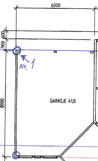

Har omsider etter mange års "forhandlinger", fått OK på å enten bygge om garasjen til hjemmekino/gutterom eller alternativt sette opp nybygg. Spm er hva bør jeg gå for? Tenker både på hva som er lurt resultatmessig men også kostnadsmessig.
Alt 1: Bygge om dagens garasje som er ca 8x6m, men med en skråvinkel i ene hjørnet. Kinodel blir da ca 5x6 m og resten bilr "gutterom", typisk med pokerbord o.l. Garasjen er isolert (med unntak av portene) og er 260cm høy, men har evt også mulighet for å få det og mønt tak. Med dette alternativet blir det isåfall satt opp ny carport m/bod på ca 60kvm.
Alt 2: Bygge tilbygg på 30-50kvm som blir ren hjemmekino/gutterom. Fordel Er at da kan jeg bygge alt som jeg vil men ulempe at jeg da ikke får større garasje/bod/verksted samt at jeg tror det blir dyrere.

Ideelt sett er nok alt 2 det beste på mange måter, men etter en del grubling tror jeg nok det blir alt 1 da det vil løse flere ønsker utenom kun hifi rommet og nok blir ganske mye rimeligere. Ett tilbygg på 40-50kvm med "boligstandard" innbiller jeg meg blir ganske så mye dyrere enn det å sette opp en carport løsnnig? Men skrinlegger ikke før jeg får mer konkrete prisre på bordet.
Jeg tror ett hifi/hjemmekino/gutterom i garasjen også vil fungere rimelig greit. Garasjen er litt over 40kvm med ca 260 takhøyde og er ferdig gipset og isolert med unntak av hvor portene står idag, med rom i rom innenfor det bør det bli OK håper jeg.
