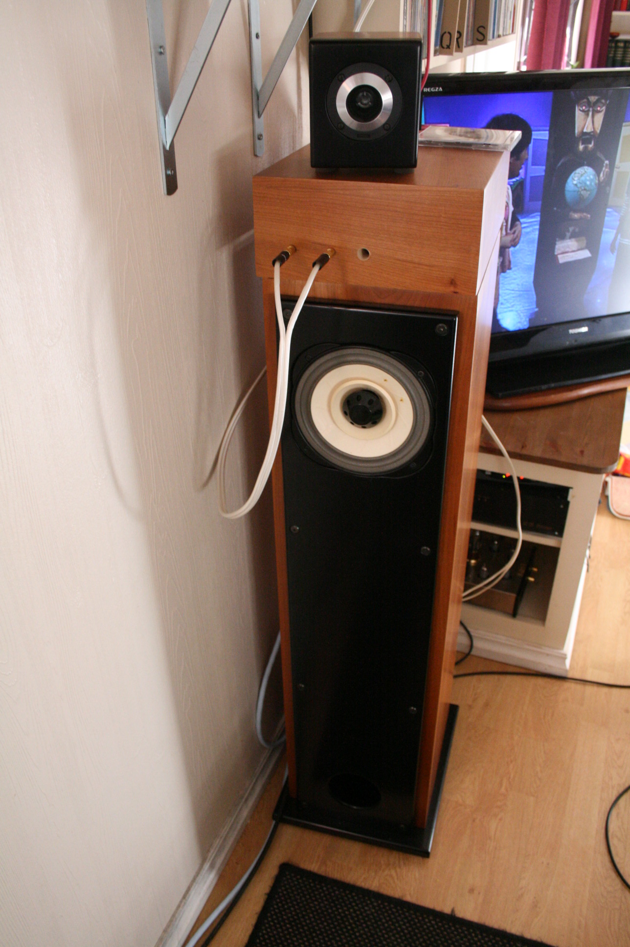

Selv har jeg selvbygde Fostex nagokahorn med MDF. Men det blir jo bare barnemat i forhold til dine planer.
