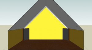

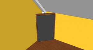

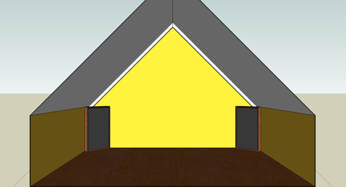

Jeg har planer om å lage et par bassfeller for å kvitte meg med et noen problemer i bassområdet...
Planen er: Rockwool-plater (tykkelse?) i en hjemmesnekret ramme av tre satt i 45 graders vinkel i hvert av hjørnene bak høyttalerene. Målene blir på 60cm*100cm*? Jeg har ikke mulighet til å bruke vanlige "trekant-bassfeller" på grunn av utformingen på hjørnene (se bilder)
Spørsmålet er: Har dette noe for seg? Hva kan jeg oppnå? hvilke frekvenser vil dette gjøre noe med? Er det anbefalt å gjøre det på en annen måte?
Bilder av rommet og hvordan jeg har tenkt til å plassere bassfellene:

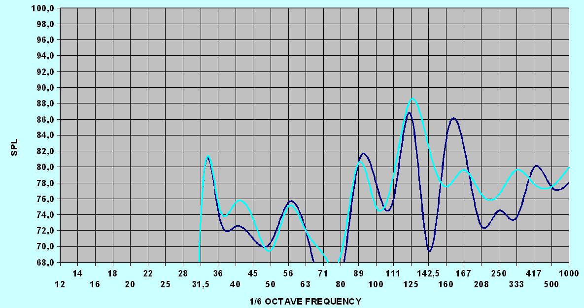

Har plassert en halvveis sammenrullet overmadrass i hvert hjørne. Forskjell ble det... Til det bedre? ::)
Lyseblå er uten madrasser og mørkeblå med

har tatt et par målinger til med madrassene dandert på forskjellige måter bak høyttalerene uten særlig heldige resultater... Det største problemet med bassen i mitt rom er som man kan se av målingene er en nærmest total utfasing mellom 70 og 80 hz i lytteposisjon... Har også store problemer med en peak rundt 127hz. Noen forslag om hva jeg kan gjøre med dette? Utfasingen er det vel lite å få gjort med?

Hvordan blir det dersom du flytter høyttaler rundt i rommet. Bruk målebånd og ha lik avstand til sidevegg/frontvegg.
Nå har du jo en referanse med der de står. Prøv å flytte de 10cm til sidene. 10cm bak mot vegg, osv. Det lureste er nok å finne optimal plassering før du begynner med akustiske tiltak, imo.

10 cm rockwool er ikke sterk nok lut her. Er usikker på hvordan du skal lage noe som effektivt ned til 100Hz, men du finner produkter hos GIK som vil fungere til det.
http://www.gikacoustics.com/
Både Monster Bass Traps, 244 og Tri-Traps vil virke i det området. Du må sansynligvis ha minst 4 stykker. Monster Bass Trap demper mer i området 80-100hz, men Tri-traps går dypere. En kombinasjon vil kanskje være det beste. Kan sikkert være lurt å kontakte GIK Acoustics om hva de konkret anbefaler hvis du har råd til å kjøpe.
I tillegg kan du selvfølgelig vurdere to subwoofere som du plasserer i hjørnene. Da kan du dessuten trekke høyttalere lengre ut fra frontvegg, noe som er en fordel for mellomtone og diskant.
