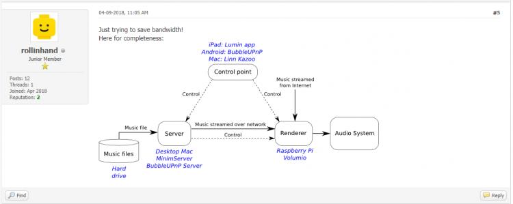

Fant noe her fra ett forum på nett etter søk.....
Er det noe i dette?
Ser da ut til at det går fra server og kablet inn i streamer?
Vis vedlegget 524297
Er det noe i dette?
Bildet indikerer ikke om signalet kommer fra nett, men fra en lokal lagringsplass som en NAS, HDD osv., og dette kan styres fra Bubble.
Tipset om å skru av mobilen vil nok avgjøre om det streames fra tlf. eller nett, og jeg tipper det streames fra mobil.
Er det noe i dette?
Hei
Har oppsett som du skisserer her.
Bubbleupnp på Nas (server på skissen)
Mobil app som Linn/lumin etc er kun fjernkontroll.
Serveren er avspiller som sender signal til streamer/render.
Er det noe i dette?
Hei
