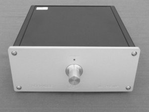

Ved bytte av step up trafo fikk jeg brum i høytalerne. Jeg har holdt på med platepillere i mange år, så fenomenet er ikke ukjent for meg heller. Lyden forandrer seg når jeg flytter den rundt.
Det jeg imidlertid ønsker meninger om her, er om det kan ha noen hensikt å skjerme trafoen med for eksempel kobber eller blyplater?

Man skjermer trafoer med u-metall og/eller kobberfolie. u-metall skjermer mot magnetiske felt (som 50Hz brum er) og kobber skjermer mot elektriske felt og kortslutter elektromagnetiske felt.
Man får mer effektiv skjerm med lagvis kobberfolie/isolasjon/umetall. Jo flere lag, jo mer effektivt

Hva slags trafo er det du har problemer med?
Har du nå en trafo med større omsetningsforhold enn tidligere?
Siden det endrer seg om du flytter den rundt, tyder det på at den plukker opp magnetiske felt.
