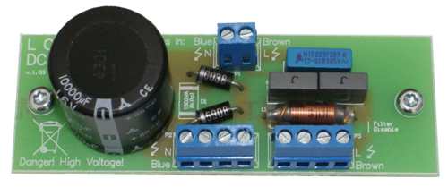

Denne var spennende! Sliter litt med brum i mine AG subber og jeg mistenker sterkt at det skyldes nettet. Lyden er en mekanisk brummelyd fra forsterkeren, elementene er helt stille. Brumintensiteten går i bølger av 5-10 sekunders varighet, fra nesten uhørlig til ganske kraftig. Er stor variasjon i løpet av dagen.
Denne fra LC Audio, kan en montere den på samme måte som Mains Filteret deres, altså på strømkablen? Er ikke så interessert i å skru opp suben og montere den der.. :)

Da har jeg bestilt et DC Filter. Kom på totalt 319DKK inkl frakt, så det var ikke så ille. Er litt i tvil om hvordan det skal kobles, så jeg kommer sikkert med et spørsmål om det her etterhvert.. ::) ;)

Filteret fra lcaudio fungerer dårlig med mindre du har TN-nett i huset ditt ettersom det tar for seg bare den ene fasen. Du må ha et filter som filtrerer begge faser.

IT vs TN bør ikke gjøre noen forskjell på designet av et DC-filter til en trafo.

Da er det på tide å studere kretsdiagrammet og tenke seg om før man dummer seg ut mer enn nødvendig, tror jeg. :-[
http://www.lcaudio.com/images/Accessories/dcfilterdia.gif
Jo, dette burde funke også på IT-nett. DC går nødvendigvis i hele kretsen, så det holder å blokkere det på en av fasene. "Tranzorberen" ser ut til å beskytte kondensatoren mot overspenning. AUX-kretsen vil du ikke bruke i den tiltenkte applikasjonen. Jeg ville gjort et forsøk.

Jeg aner ikke hva slags nett jeg har, er ganske uvitende på dette området. :) Hva er forskjell på IT og TN og hvordan "ser" jeg dette? Har bestilt et DC filter, så jeg gir det absolutt et forsøk, spesielt hvis dere mener det fungerer uansett netttype. Ser forøvrig ut som om filteret jeg linket til i #9 er litt annerledes enn tegningen Asbjørn linker til i #15.
Bilde:
Hvordan kobler jeg forresten dette (er 4 mulige ut for både N og L)? Og hva med jord (er bare N og L inn..)?
Edit: Jeg gjør vel akkurat som på tegningen i #15 og bare ignorerer AUX-kretsen som er tegnet inn..

Og i dag lå filteret i postkassen - utrolig hurtig levering! :) Dette blir spennende å prøve..

Da har jeg fått somlet meg til å sette sammen dette her...
Kommer jeg til å brenne ned leiligheten? ;) Punkt 1) er ikke helt på plass enda, har satt filteret inn i en plast-boks fra IKEA - midlertidig, hvis det virker så kjøper jeg noe ordentelig. Blir spennende å prøve.. Fortsettelse følger i min egen tråd (link i signaturen), da dette er ganske OT i denne tråden(?).
